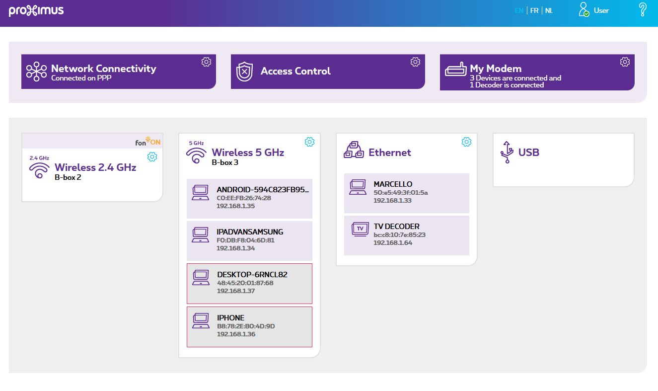

het heeft wel een paar maanden gewerkt maar ineens ziet hij de bbox niet meer.
ik heb de Wireless 2.4 GHz een andere naam gegeven : bbox2 maar daar geeft hij een authentication problem en wil hij geen connectie maken.

Soms helpt het ook eens de wifi op de smartphone aan en uit te zetten.
Afbeelding Afbeelding

bruma
Berichten: 1878
Bedankt: 97 keer
En andere toestellen kunnen zonder probleem van het 2,4GHz signaal gebruik maken?
Ik herhaal mijn vraag, ondanks uw antwoord, gezien ik uit de snapshot niet kan afleiden dat dit zo is.
Indien wel, dan is het probleem te zoeken bij de smartphone, indien niet bij de b-box.

zaiko2000
Berichten: 89
Lid geworden op: 27 okt 2010, 02:48
Bedankt: 15 keer
Al de andere zijn verbonden met 5 GHz en de smartphone ervoor ook !
De B-box 3 ziet hij niet meer !
Soms is hij verbonden met de 2.4 GHz maar dan werkt Viber niet meer . Die probeert dan constant verbinding te zoeken en dan is de batterij op een paar uren leeg.
Ik denk dat ik de smartphone eens ga terugzetten naar factory settings.
