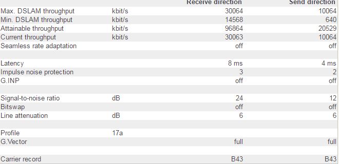

beste philippe_d,
je hebt zo te zien een goede kennis van zaken. Ik vraag me nog steeds af waarom ik niet op een 100/20 profiel zit. Zou het kunnen te maken hebben met een oude modem versie? ik zou denken dat ik gemakkelijk op een 100/20 profiel zou kunnen zitten.
zie dit zijn mijn DSL waardes en spectrum
Berichten: 19090
Bedankt: 3933 keer
Recent bedankt: 14 keer
Nexus1980 schreef:je hebt zo te zien een goede kennis van zaken. Ik vraag me nog steeds af waarom ik niet op een 100/20 profiel zit. Zou het kunnen te maken hebben met een oude modem versie? ik zou denken dat ik gemakkelijk op een 100/20 profiel zou kunnen zitten.
Theoretisch zou jouw lijn 100 mbps kunnen halen, indien Proximus, zoals de meeste VDSL2 aanbieders in andere landen, de sync snelheden niet zou beperken aan de hand van profielen.
Het DLM proces dat Proximus hanteert is echter wat voorzichtiger. Indien jouw lijn verhoogd zou worden van 85 mbps tot 100 mbps zou je SNR zakken van 13dB naar 9-10 dB, en dat vindt DLM borderline. Daarom zit je nog niet op een 100/20 profiel.
Jouw lijnwaarden zijn OK, maar je zit waarschijnlijk in "zone 2". Klanten in zone 1, die wel 100/20 krijgen, hebben meestal nog betere waarden (attainable troughput 125-130 mbps, line attenuation < 5dB enz). Ik zou dus niet teveel rekenen op 100 mbps, en je zal tevreden moeten zijn met wat je nu krijgt :wink: .

Vandaag is een technieker langs geweest om het sync probleem te bekijken. NTP en splitter werd vervangen, upstream snr zat daarna nog steeds op 6dB. Ook geen probleem met de binnenbekabeling. Hij heeft nu de sync fixed op 70/15 gezet. Hierdoor komt de upstream snr in de Fritzbox op 8dB te staan ipv 6dB. Of de lijn nu nog zal overschakelen naar 100/15 dmv DLM kon hij niet met zekerheid bevestigen. Als dat niet zo is heeft vectoring op mijn lijn amper nut, zonder vectoring was de 70/10 sync stabiel.
Jammer voor een lijn van amper 78 meter.
Berichten: 19090
Bedankt: 3933 keer
joriz schreef:Hij heeft nu de sync fixed op 70/15 gezet. Hierdoor komt de upstream snr in de Fritzbox op 8dB te staan ipv 6dB. Of de lijn nu nog zal overschakelen naar 100/15 dmv DLM kon hij niet met zekerheid bevestigen.
Als de sync vastgezet is ("locked"), dan zal DLM niet meer tussenkomen, denk ik :(.
De upload SNR had je in de FritzBox kunnen verhogen, door de "Send direction" slider naar links te schuiven.
Het gevolg hiervan is dat de FritzBox iets lager zou syncen dan 20 mbps (vb 18 mbps), maar de SNR iets zou stijgen (vb van 6dB naar 8dB). Maar je had het 100/20 (of 85/20) profiel behouden.
