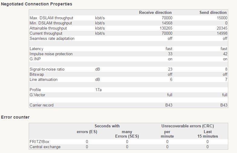

Mijn verbazing was redelijk groot toen ik onlangs merkte dat DLM mijn upload op 17,5Mbps had gezet. (20 zit er nét niet in)
Wisten jullie van dit DLM-profiel?

Dit is geen nieuw DLM profiel.
Jouw profiel (dat is de snelheid die Proximus jou wil leveren) is nog altijd 100/20
Dat zie je bij "Max. DSLAM troughput"
Jouw lijn kan echter geen 20 mbps aan (net niet), en jouw FritzBox heeft dus beslist om te syncen aan 17.5 mbps, met een SNR van 8dB.
Het verwondert mij een beetje, want een FritzBox zal normaal syncen met een target SNR van 6dB, tenzij je zelf een hogere upload SNR hebt ingesteld:
Internet > DSL > Line Settings > Send direction > Intended signal-to-noise ratio
Hier kan je verschillende standen kiezen tussen max performance (lagere SNR) en max. stability (hogere SNR).
Theoretisch zou DLM jou op 15 mbps moeten zetten, maar gezien de snelheid van 17.5 mbps een stabiele sync geeft, met een SNR van 8 dB, zal DLM je misschien met rust laten
Dit bewijst nog eens dat het hele profiel en DLM gebeuren bij Proximus volgens mij eigenlijk overbodig is. Een goede modem zal gewoon aan het maximum syncen dat je lijn aankan, zonder daarom in het onstabiele gebied terecht te komen.
Dus als Proximus iedereen op 100/20 zou zetten, zouden de modems gewoon de snelheid zelf kiezen (met een target SNR) ...

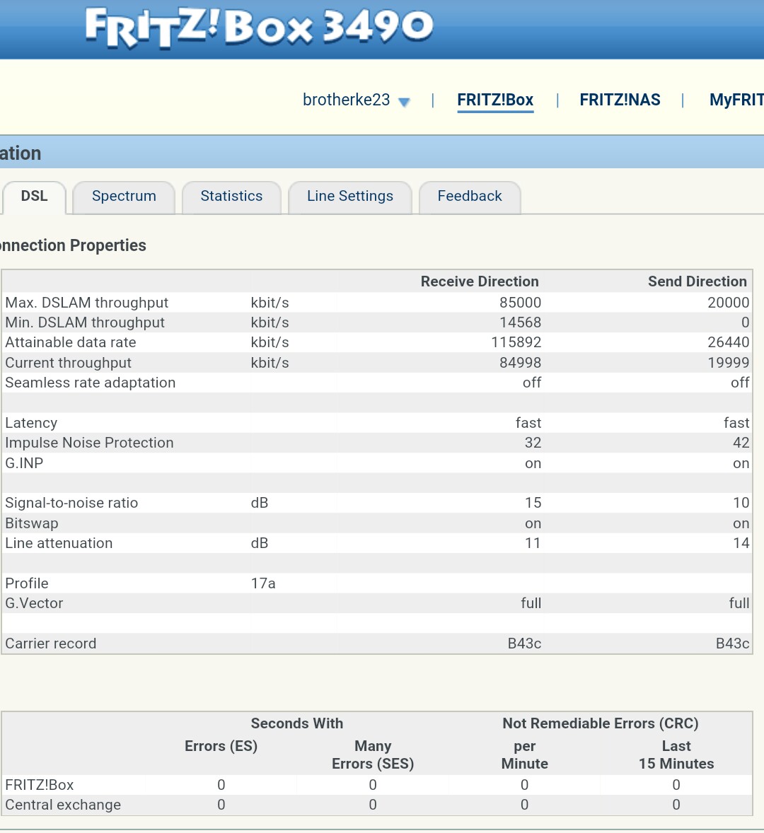

beste philippe_d,
je hebt zo te zien een goede kennis van zaken. Ik vraag me nog steeds af waarom ik niet op een 100/20 profiel zit. Zou het kunnen te maken hebben met een oude modem versie? ik zou denken dat ik gemakkelijk op een 100/20 profiel zou kunnen zitten.
zie dit zijn mijn DSL waardes en spectrum

Theoretisch zou jouw lijn 100 mbps kunnen halen, indien Proximus, zoals de meeste VDSL2 aanbieders in andere landen, de sync snelheden niet zou beperken aan de hand van profielen.Nexus1980 schreef:je hebt zo te zien een goede kennis van zaken. Ik vraag me nog steeds af waarom ik niet op een 100/20 profiel zit. Zou het kunnen te maken hebben met een oude modem versie? ik zou denken dat ik gemakkelijk op een 100/20 profiel zou kunnen zitten.
Het DLM proces dat Proximus hanteert is echter wat voorzichtiger. Indien jouw lijn verhoogd zou worden van 85 mbps tot 100 mbps zou je SNR zakken van 13dB naar 9-10 dB, en dat vindt DLM borderline. Daarom zit je nog niet op een 100/20 profiel.
Jouw lijnwaarden zijn OK, maar je zit waarschijnlijk in "zone 2". Klanten in zone 1, die wel 100/20 krijgen, hebben meestal nog betere waarden (attainable troughput 125-130 mbps, line attenuation < 5dB enz). Ik zou dus niet teveel rekenen op 100 mbps, en je zal tevreden moeten zijn met wat je nu krijgt

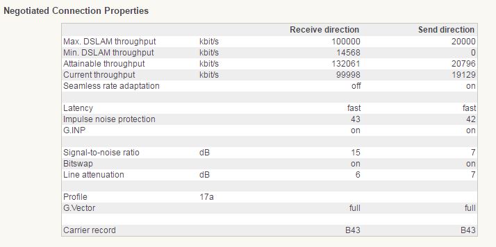

En vectoring staat aan :
Upload naar 20Mbps, max is nu wel iets kleiner dan vorige keer, zie de vorige posting een bladzijde terug.
Download max is wel nog iets verder opgetrokken.
Nu wachten op DLM veronderstel ik.

Ziet er een goede lijn uit.
De SNR waarde voor de receive direction zal nog wat zakken als je op 100Mbit komt te staan.
Jou line attenuation waarden zijn exact dezelfde als die van mij. Alleen is bij mij de SNR voor de send direction kantje boordje waardoor de upload throughput wegzakt van 19999 naar 19129
Ben er nog niet achter waar dit aan kan liggen.
Post je waardes nog eens van zodra je op 100/20 staat? Ben benieuwd.

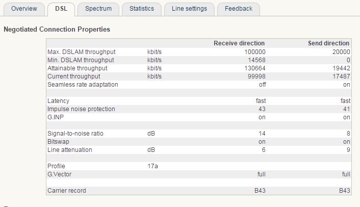

Deze stap heeft iets meer dan een maand geduurd
Ik kan eigenlijk weinig meer dan de NTP rechtstreeks op de binnenkomende koperdraad aansluiten, nu is dat een meter of 5 verlengd omdat die slechts 30cm boven de grond uitsteekt op een plaats waar ik nog niks kan hangen.

Vannacht is er een resync geweest, sindsdien sta ik op 85/20 sync, voorheen 100/20.
Wel vreemd dat de downstream van 100 naar 85 gegaan is (15db downstream SNR), terwijl het juist de upstream welke onstabiel is (6 a 7db upstream SNR). Is dit een actie van DLM ? Een reboot van de Fritzbox heeft niet geholpen om terug op 100/20 te komen staan.
Iemand wat tips om die upstream SNR wat hoger te krijgen? Aangezien de downstream SNR goed is lijkt mij de bekabeling in orde, of is dit te kort door de bocht?
Kan ik aan de hand van het spectrum scherm in de fritzbox te weten komen in welke range de storing zich voordoet?

Inderdaad vreemd, gezien de goede en stabiele lijnwaarden, en ook jammer, gezien je internet snelheid hierdoor verminderd wordt.joriz schreef:Vannacht is er een resync geweest, sindsdien sta ik op 85/20 sync, voorheen 100/20.
De wegen van DLM zijn ondoogrondelijk
Ik denk niet dat er zich een "storing" voordoet.joriz schreef:Iemand wat tips om die upstream SNR wat hoger te krijgen? Aangezien de downstream SNR goed is lijkt mij de bekabeling in orde, of is dit te kort door de bocht?
Zowel up- en downstream SNR hangen af van de kwaliteit van jouw lijn, en veel kan je daar niet aan doen.
Ook "ruis" (crosstalk) van naburige lijnen hebben een grote invloed, maar dat wordt grotendeels gecompenseerd door vectoring.
Je kan bijvoorbeeld jouw modem eens direct aan de intro hangen, en kijken of er een verbetering is. Indien niet, dan kan je binnenbekabeling volledig als oorzaak uitsluiten.
Maar gezien de upload sync jouw internet snelheid niet beïnvloedt (gezien de cap op upload), zou ik mij daar geen zorgen in maken.

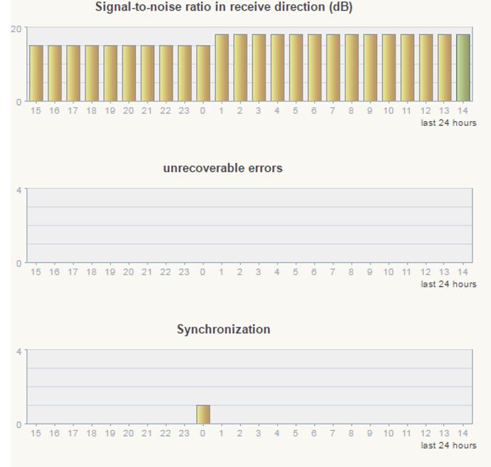

Zag deze middag dat de fritzbox een nieuwe connectie had sinds iets na middernacht terwijl ik op mijn werk zat :
En dus nu op 100/20
En dus nu op 100/20
