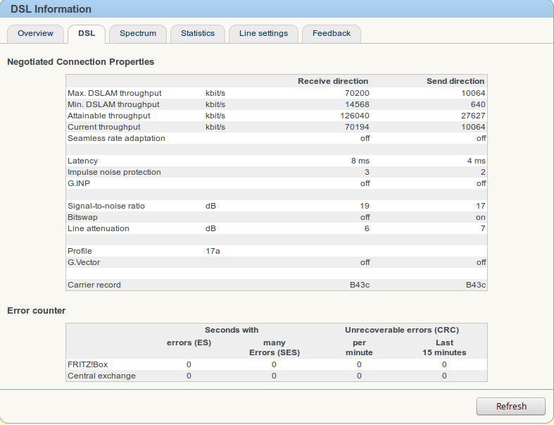

- Berichten: 480
- Bedankt: 39 keer
beste philippe_d,
je hebt zo te zien een goede kennis van zaken. Ik vraag me nog steeds af waarom ik niet op een 100/20 profiel zit. Zou het kunnen te maken hebben met een oude modem versie? ik zou denken dat ik gemakkelijk op een 100/20 profiel zou kunnen zitten.
zie dit zijn mijn DSL waardes en spectrum
- Berichten: 18439
- Uitgedeelde bedankjes: 1006 keer
- Bedankt: 3747 keer
- Recent bedankt: 15 keer
Theoretisch zou jouw lijn 100 mbps kunnen halen, indien Proximus, zoals de meeste VDSL2 aanbieders in andere landen, de sync snelheden niet zou beperken aan de hand van profielen.Nexus1980 schreef:je hebt zo te zien een goede kennis van zaken. Ik vraag me nog steeds af waarom ik niet op een 100/20 profiel zit. Zou het kunnen te maken hebben met een oude modem versie? ik zou denken dat ik gemakkelijk op een 100/20 profiel zou kunnen zitten.
Het DLM proces dat Proximus hanteert is echter wat voorzichtiger. Indien jouw lijn verhoogd zou worden van 85 mbps tot 100 mbps zou je SNR zakken van 13dB naar 9-10 dB, en dat vindt DLM borderline. Daarom zit je nog niet op een 100/20 profiel.
Jouw lijnwaarden zijn OK, maar je zit waarschijnlijk in "zone 2". Klanten in zone 1, die wel 100/20 krijgen, hebben meestal nog betere waarden (attainable troughput 125-130 mbps, line attenuation < 5dB enz). Ik zou dus niet teveel rekenen op 100 mbps, en je zal tevreden moeten zijn met wat je nu krijgt

- Berichten: 622
- Bedankt: 49 keer
Ziet er een goede lijn uit.
De SNR waarde voor de receive direction zal nog wat zakken als je op 100Mbit komt te staan.
Jou line attenuation waarden zijn exact dezelfde als die van mij. Alleen is bij mij de SNR voor de send direction kantje boordje waardoor de upload throughput wegzakt van 19999 naar 19129
Ben er nog niet achter waar dit aan kan liggen.
Post je waardes nog eens van zodra je op 100/20 staat? Ben benieuwd.

Ik dacht dat ik in zone 2 zit.
Vroeger had ik een 30/2, een Userbaser heeft me paar jaar geleden fixed op 30/6 gezet.
Maar dat is paar maanden naar 20/6 gezet.
De lijntest van Px zegt voor mijn adres:
Max: 46,5 Mbps download - 9,0 Mbps upload
Min.: 18,6 Mbps download - 1,8 Mbps upload

Het basisprofiel voor zone 2 is 20/6, dat is wat je nu hebt.
Het maximum profiel voor zone 2 zonder vectoring via DLM is 50/10. Dit komt overeen met je waarden van proximus.
Als je al vrij lang op 20/6 zit zou ik een lijntest uitvoeren door naar 0800 24 224 te bellen. Mogelijks is DLM niet actief door die ingreep in het verleden.

Vandaag is een technieker langs geweest om het sync probleem te bekijken. NTP en splitter werd vervangen, upstream snr zat daarna nog steeds op 6dB. Ook geen probleem met de binnenbekabeling. Hij heeft nu de sync fixed op 70/15 gezet. Hierdoor komt de upstream snr in de Fritzbox op 8dB te staan ipv 6dB. Of de lijn nu nog zal overschakelen naar 100/15 dmv DLM kon hij niet met zekerheid bevestigen. Als dat niet zo is heeft vectoring op mijn lijn amper nut, zonder vectoring was de 70/10 sync stabiel.
Jammer voor een lijn van amper 78 meter.

Als de sync vastgezet is ("locked"), dan zal DLM niet meer tussenkomen, denk ikjoriz schreef:Hij heeft nu de sync fixed op 70/15 gezet. Hierdoor komt de upstream snr in de Fritzbox op 8dB te staan ipv 6dB. Of de lijn nu nog zal overschakelen naar 100/15 dmv DLM kon hij niet met zekerheid bevestigen.
De upload SNR had je in de FritzBox kunnen verhogen, door de "Send direction" slider naar links te schuiven.
Het gevolg hiervan is dat de FritzBox iets lager zou syncen dan 20 mbps (vb 18 mbps), maar de SNR iets zou stijgen (vb van 6dB naar 8dB). Maar je had het 100/20 (of 85/20) profiel behouden.
