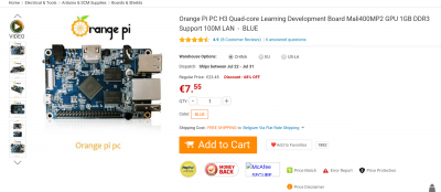

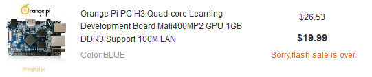

Plaats eens een bestelling. Bij mij lukt het niet aan €7.54 ...

'k Had er ook een aantal in mijn mandje gelegd. Helaas.
Maar toch bedankt om het te melden!

Tjah, het was een flashsale. Heeft nog 1.5u lang geduurd, wat veel is voor Gearbest. Naar het schijnt waren het 500 stuks aan die prijs.
