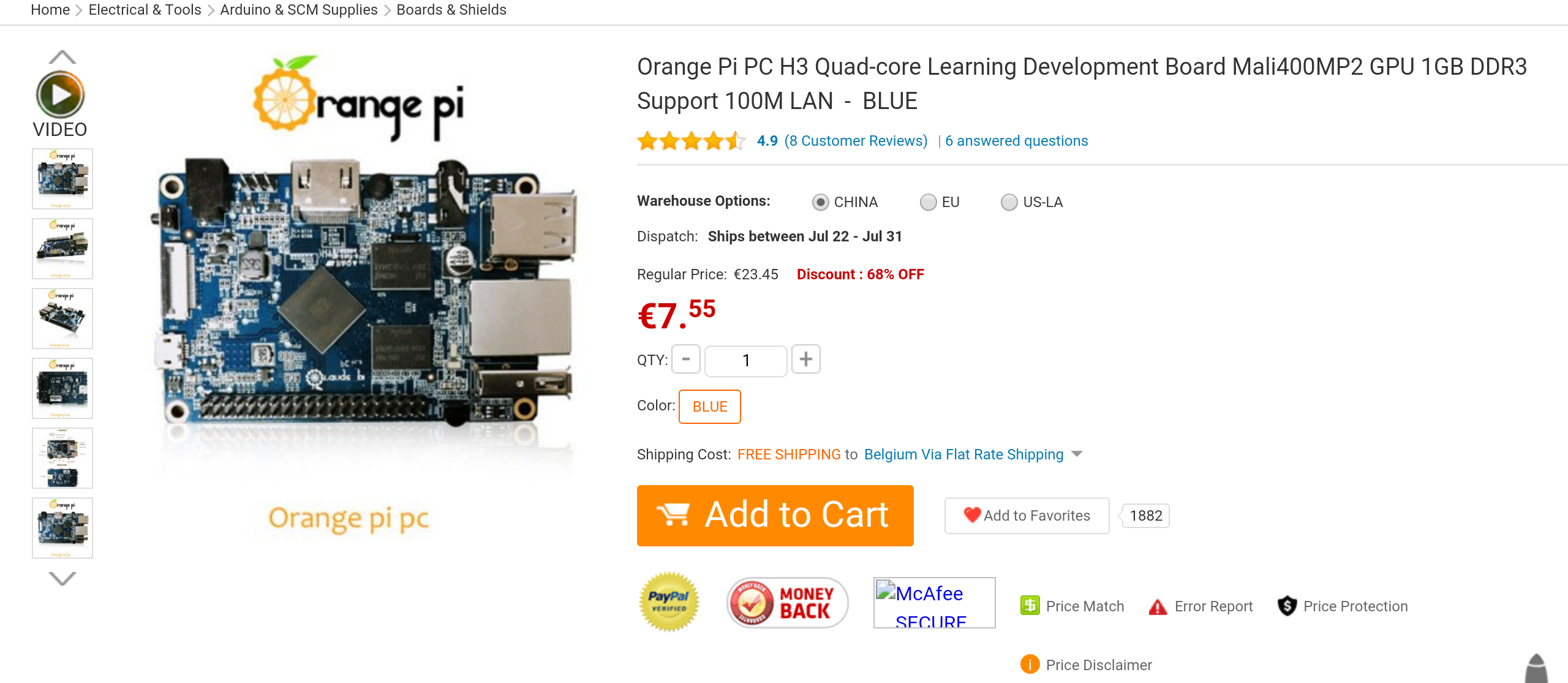

Plaats eens een bestelling. Bij mij lukt het niet aan €7.54 ...

'k Had er ook een aantal in mijn mandje gelegd. Helaas.
Maar toch bedankt om het te melden!

altijd hetzelfde met gearbesteternum schreef:'k Had er ook een aantal in mijn mandje gelegd. Helaas.
- Berichten: 9701
- Bedankt: 786 keer
Bedoel je dat ze niet genoeg voorraad voorzien?bruma schreef:altijd hetzelfde met gearbesteternum schreef:'k Had er ook een aantal in mijn mandje gelegd. Helaas.
Maar toch bedankt om het te melden!, ik denk dat ze bij tweakers al o de zwarte lijst staan

Tjah, het was een flashsale. Heeft nog 1.5u lang geduurd, wat veel is voor Gearbest. Naar het schijnt waren het 500 stuks aan die prijs.
