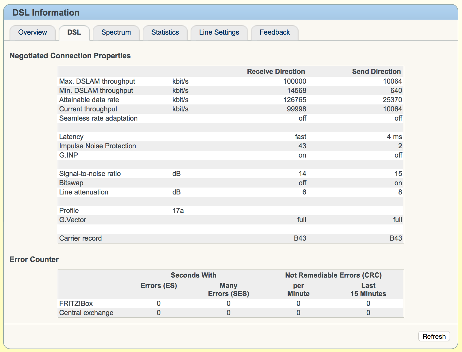

fryelectro
Berichten: 1884
Locatie: 03BOO0
Uitgedeelde bedankjes: 367 keer
Bedankt: 175 keer
Joepie :)
Orange Go Extreme
jantje81
Berichten: 572
Bedankt: 79 keer
Iets speciaal voor gedaan?
EDPnet FIBER XL (500/100)
