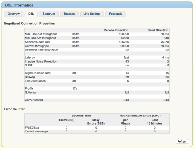

snelheid hier ook vandaag aangepast op mijn maxi lijn :banana: :banana:

fryelectro
Berichten: 1904
Locatie: 03BOO0
Uitgedeelde bedankjes: 375 keer
Bedankt: 177 keer
Joepie :)
