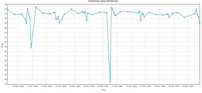

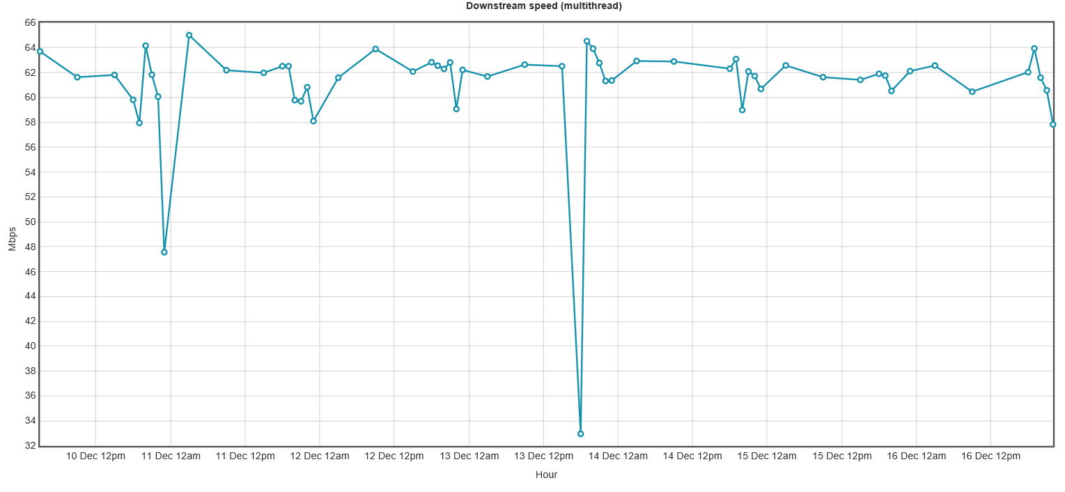

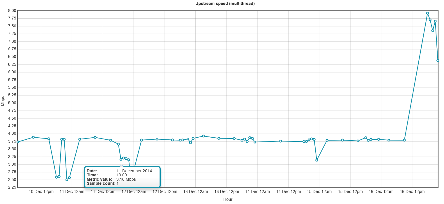

En dit is mijn down en upload van de laatste 7 dagen
Blijkbaar is vandaag in de namiddag de upload toch de hoogte in geschoten. Volgens dezelfde statistieken was er op dat moment ook een onderbreking want net voor die hogere metingen schoten plots de failed web-requests ook omhoog, wat me doet vermoeden dat de modem een update kreeg en gereboot is.
