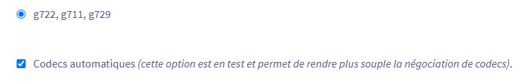

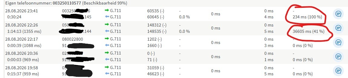

ik belde nu met mijn OVH naar het OVH nr. van mijn vriendin (niet het geporteerde nr. die doorstuurt naar haar OVH nr.)
Ze hoorde me van ver, en er zat precies ruis op de lijn. Met een fritzbox 7590 en Fritz Fon.
Wel achter een Base modem/router
"Conclusie en Advies: De gemeten burst van 36.605 ms is abnormaal en wijst op een ernstig netwerkprobleem (bijv. een vastlopende router, overbelaste lijn, of Wi-Fi-interferentie). Hoewel deze burst op zich vooral voor stiltes zorgt, gaat hij vaak samen met ander pakketverlies dat wel de "robotstem" of "ruis" veroorzaakt."
Wij hebben toch 1u14 gebeld nadien. Dan zij van haar naar mij, en het was iets beter de burst. Bellen naar een Telenetlijn gaf 0 burst.
Kan de dubbele NAT een probleem zijn?
Nu geen toegang toe, maar zie dit op myfritz.net (kan niet inloggen)
Type of connection: Connection via existing network
Provider: Telenet N.V. Fixed Residential Broadband (Connected in the network “TELENET”)
Dit staat bij beiden in OVH ingesteld. Dacht fritzbox 7590 ook identiek met mijne.
"Houd er rekening mee dat de g722-codec alleen wordt gebruikt bij gesprekken tussen OVHcloud-lijnen." Wat ik wel niet wist, 'on-net' rekent OVH ook niets aan als je dus belt van OVH naar OVH.
