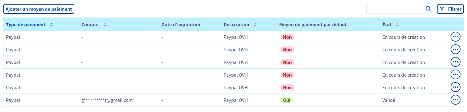

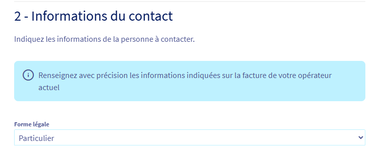

Omdat ik als beginneling toch nog tegen wat problemen aanliep, hierbij mijn ervaring bij het afsluiten van een vast Belgisch telefoonnummer bij OVH Frankrijk.
Maak het jezelf gemakkelijk en maak eerst een account aan bij OVH Frankrijk door jezelf te registreren.
Het is heel belangrijk dat je op de Franse OVH website je account aanmaakt, anders kan je geen Belgisch vast nummer aanvragen.
Zorg dat rechts bovenaan op de website de Franse vlag te zien is, zo niet selecteer dan France(€) bij het kopje Europe.
Links naast de vlag kies je nu 'Mon compte client" om een account aan te maken.
Op de pagina die daarna opent kies je voor 'Create an account'.
Nu opent de volgende pagina waar je het volgende moet invullen:
Country of tax residence: Belgium
Currency wordt automatisch ingevuld met Euro
En nu heel goed OPLETTEN (want hier ging ik de fout in)
Bij Website (language) moet je kiezen voor OVHcloud France(francais) !!!
Ik dacht het mezelf makkelijk te maken en te kiezen voor Nederlands als taal, maar dan maak je dus een account aan op OVHcloud Nederland ipv OVH cloud Frankrijk.
En je komt er pas achter dat je geen Belgisch vast telefoonnummer kan registreren op OVHcloud Nederland als je alle stappen hebt doorlopen.
Dus zorg dat je dit goed in de gaten houd anders kan je weer van voor af aan beginnen.
De rest is nog min of meer hetzelfde zoals vermeld in de openingspost, alleen de namen van de abonnementen en het uitzicht van de website zijn wat veranderd.
Maar daar kom je wel aan uit (eventueel met google translate).
Ik hoop dat nieuwelingen hier wat aan hebben.

Recent al al voor de 3e keer bezig met een transfer (demande de portabilité , van een nummer naar de 052 zone. vanzelfsprekend nadat er reeds een SIP account en nummer werd aangemaakt in de 052 zone.
- Eerste faalde omdat de naam niet exact was zoals op de factuur van de huidige provider.
- 2e keer omdat het telkens een nieuw te ondertekenen mandaat is (dat goed verstopt zit in de 'emails' op de console van OVH, en dus niet als email wordt verzonden).
- 3e keer goede keer hoop ik dan.

Weepee heb ik overwogen maar voor mijn use case (nummer doorschakelen) is het een gedoe helaas (prepaid opladen en betalen per minuut). Nummer range is OK (02).
Het was me niet duidelijk wat ze bedoelde methet adres dat je moet opgeven, installatie adres, bedoelen ze hiermee de huidige locatie van het nummer of de toekomstige? Zal anders eens het huidige adres invoeren, dat is het enige waarop Proximus de portering zou kunnen afgewezen hebben tov de gegevens die op het Proximua factuur staan.

inderdaad, het huidige adres.
eerst het telefoonnummer (0032 formaat) invoeren
de manier om het adres in te voeren is ook al niet duidelijk, je moet een type 'voie' weg (dus straat type ingeven, straat of rue voor bv een stationsstraat).
deze laatste staat in je 'emails de service', wat een gedoe...

Ah daar zit de clue, het was me niet helemaal duidelijk omdat men ook klaagde bij OVH dat het installatieadres ingevuld moest worden voor de hulpdiensten. Dit zal slaan op het nummer dat OVH toewees, niet het geporteerde nummer.
suikerboon
- Berichten: 14
- Lid geworden op: 08 feb 2026, 11:31
Het is gelukt! Het adres aangepast naar het installatieadres en opgelost!

gelukt...nieuw account aangemaakt...pfff....toch verwarrend...was nochtans begonnen met ovh.fr.
wss. met belgique bovenaan te duiden....
nu heb ik betaald, eerst paar verkeerde pogingen, maar is betaald...kan mijn lijn nu niet overzetten:
nu zijn die foute betalingen verdwenen.
spreken over een ticket, maar er staat niets open....zouden ze link maken met oud account? (nochtans ander emailadres)
en een ticket mag je hiervoor niet maken
"Votre niveau de support ne vous permet pas de créer une demande de conseil à l’utilisation des services OVHcloud.
Nous vous invitons à consulter notre documentation ou poser vos questions à la communauté."
Une erreur est survenue. [400] Please trust your Nic: validate your billing account before this action.
Une erreur est survenue lors de la suppression du moyen de paiement : you can't cancel a payment method while creation process
opzegging lukt niet omdat er ticket openstaat (die zijn zelf nu aanmaakten nav mijn opzeg)....grrrr.....
