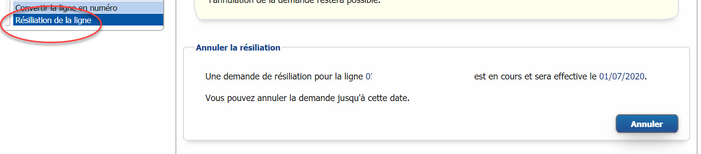

Helaas is mijn account hiermee niet opgezegd. En heb al wat gezocht, maar kan het niet vinden. tickets aanmaken geeft ook foutmelding. Wat is die site toch een warboel. V4 manager nog altijd, vermengd met 'nieuwe', die ook al minstens 5 jaar actief is.
