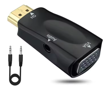

Ik heb dat hier thuis opgelost met een goedkope chromecast van de eerste generatie (dus al zeker niet de dure chromecast audio die je vrijwel nergens nog kunt krijgen)devilkin schreef: 2 dagen geleden Je had ook kunnen kijken voor een Chromecast audio, kan je ook dan via een kabel aansluiten op die speaker.
En die oude chromecast heb ik op een hdmi to vga adapter aangesloten (cheap spul van Ali) en op de zijkant zit er een 3,5 mm aansluiting om zo de audio eruit te halen.
Op mijn vintage tuner/versterker van de jaren '80 (Tandy/Radio Shack) werkt dat feilloos via de wifi: perfect spotify daarop te streamen en dus indien noodzakelijk te bedienen via de app op de gsm. (dus met een cinch verloopkabeltje naar een 3,5 mm stekker ertussen, het kabeltje dat erbij zit -zie foto- gebruik ik dus niet)
