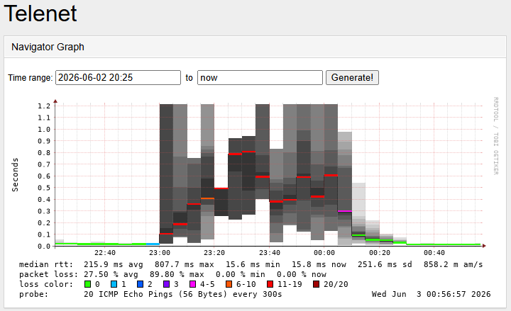

De technieker vertelde doodleuk dat nodes zoals de mijne (landelijke gemeente in Vlaamse Ardennen) de laagste prioriteit krijgen.Wirehead schreef: 3 maanden geleden ... in beide gevallen dus moet er van bovenhand iets in gang gezet worden, en gezien hun financiele tegenslagen zal dit niet gebeuren
Dus die 2.5gig en fiber gaat hier waarschijnlijk nog een hele tijd duren.
Nu kort na 20u draai ik een iperf over een window van 8 minuten dat ik bekijk in de mikrotik, en gemiddelde is 610 mbit gemeten op alle traffic download doorheen de mikrotik.
Maar de verbinding knalt er gelukkig niet uit, zoals andere reeds gerapporteerd hebben.

Sinds een goeie maand terug klant bij Telenet.
Product:
Intern combo, Turbo internet (2.5 gbit/100mbit maar in praktijk momenteel nog maar 1GbE/50mbps profiel omdat het lokale coax netwerk nog niet klaar is...)
Dropcable geïnstalleerd op paddenstoel doorheen een buis aan de overkant van de straat "in rechte lijn". Er zijn geen recente werken geweest in onze straat, en ik had deze problemen niet bij Orange (waar ik tot half mei klant was). De snelheid bij Orange lag wel lager (en er stond ook veel meer open op hun modem, bij Telenet kan je bijna niks aanpassen of uitlezen).
De modem is een Sagem fast LG series, dus laatste nieuwe modem met 1x 2.5Gbit poort aan client side en meerdere 1Gbit poorten (zelfde modem had ik bij Orange, maar de niet Telenet dichtgetimmerde variant dus).
Het gebeurde in die ene maand al zeer geregeld dat ik mijn internet route lijk te verliezen, of tenminste :
- internet valt dus weg, en geen route meer naar internet (0.0.0.0 target?) vanaf d54c4b001.access.telenet.be - 84.196.176.1
- intern netwerk blijft werken, gebruikt Mikrotik switches - in SWoS / L2 mode (niet routerOS dus, maar domme switch mode met de modem als DHCP).
- televisie blijft ook meestal werken, maar niet altijd - geeft soms wel kort aan dat hij wifi connectiviteit verliest maar blijft in 95% van de gevallen gewoon verder werken (tenzij tijdens de herstart van de modem uiteraard) ...
- connectiviteit naar telenet blijft ook werken
- toevallig?: bijna altijd rond een uurwisseling - dit ruikt dus sterk naar geplande werken of changes die niet werden aangekondigd
--> De internet connectiviteit valt weg op zowel vast netwerk als WiFi.
Al meermaals gebeld met telenet, tot nu toe zonder succes.
Ze zien niks speciaals op het eerste zicht en willen een technieker sturen "om naar mijn modem en NIU te komen kijken", dit terwijl mijn signaal readouts gewoon prima zijn en de televisie gewoon blijft werken: alleen internet valt weg ... Dit lijkt me dus eerder een software / configuratie issue en niet iets dat per definitie modem gerelateerd is ...
Situatie / setup:
- WiFi 360 modem + 3 * 360 pod waarvan 2 aangesloten via kabel pod op 1e verdieping communiceert draadloos met deze van in de living (die er juist onder staat, dus ontvangst is redelijk goed), pod op het gelijkvloers in de living en op de 2e verdieping zijn via kabel aangesloten
- televisies connected alleen via WiFi (nieuwe kleine tv boxen zonder coax ingang)
Reset van de modem lost het probleem blijkbaar soms op, maar niet altijd op korte termijn - het gebeurt ook dat we gedurende meer dan een half uur geen internet hebben en alles dan plots "spontaan" terugkeert. (ik herhaal: geen aangekondigde interventie windows, al hoewel die er ook al wel een paar keer geweest zijn de afgelopen maand)
Bijvoorbeeld gisteren rond 14u58:
- werk vpn viel weg plots weg
- wifi actief, maar valt weg en alle telefoons gaan over op 5G omwille van geen internet connectiviteit op wifi
- dns werkt
- internet sites not reachable, traceroute stopt op wat ik vermoed de lokale CMS is (d54c4b001.access.telenet.be - 84.196.176.1), vanaf daar request timed out naar internet (getest met een aantal traceroutes naar internet sites e.g. www.microsoft.com, www.deredactie.be etc... en voor www.telenet.be passeert het wél gewoon)
- modem / gateway reachable vanop clients (fix en wifi)
Product:
Situatie / setup:
- dns werkt
- buthead

Er is niets premium aan Telenet, alleen de prijs. Ik veronderstelde dat de herhaaldelijke drop-outs heel ongewenst waren en dat je bij Orange daar geen last van had.
Als d54c4b001.access.telenet.be de eerste hop is achter je privaat IPv4, dan is dat de modem.
Provider-apparatuur is niet te vertrouwen, daar draaien allerlei ongewenste processen op om statistische informatie te vergaren: https://www.plume.com/liberty-global-ad ... experience
Er zijn mij genoeg verhalen bekend van klanten die een eigen Wifi-router kopen, de providermodem in bridge modus zetten en opeens veel stabieler internet hebben.

Dag @raf1:
Ok, als die hop effectief de modem is en het probleem mogelijk zit in die plume services (wat je lijkt te suggeren) waarom lost Telenet dit dan niet op? Als dat de reden is, zou dat willen zeggen dat ik die wifi360 pods beter buitengooi en vervang door een eigen wifi mesh systeem - want als ik de telenet router in modem only bridge zet, vermoed ik dat ik ook effectief de wifi360 uitzet - juist? Ik kan mijn Mikrotik crs317 terug als router configureren, maar het vraagt wel opnieuw wat werk voor herconfigureren en de aankoop van eigen wifi mesh.
- Berichten: 6463
- Bedankt: 2048 keer
- Recent bedankt: 9 keer
Bij Telenet zijn al die zaakjes uitbesteed. Een bug oplossen betekent dat de klantendienst een ticket moet kunnen escaleren naar verschillende onderaannemers en uiteindelijk naar Plume.
Oh ja, en dat kost ook allemaal tijd en geld en het grootste deel van de klanten hebben toch geen besef van het concept "bug".
Die hop is effectief de modem.
Als je je graag amuseert met troubleshooting kan je eens proberen om de modem in bridge modus te zetten, Telenet Wifi uit te zetten en je oude Wifi 5 AP's aan te sluiten.
Ik veronderstel dat je eigen apparatuur wel zonder dropouts functioneert.

Mijn wifi 5 ap's werken zonder dropouts, maar de coverage is niet zo goed (kleine Mikrotik APs, built in antenne is naar mijn ervaring vrij zwak).
Ik zal er eens mee experimenteren tijdens mijn verlof en bekijken of ik die Wifi360 pods best niet binnen de 3 maand retourneer dan ...

Nu, in mijn huidige geval lijkt het probleem helemaal niks met de coax kabel te maken te hebben, en is die kabel ook veel recenter dan de hopeloos verouderde koperparen die al vele decennia (nog een paar decennia langer dan de coax) in de grond zit.
Nu, kan altijd dat je pech hebt en dat er idd. een probleem is lokaal op je coax dat maar niet wordt opgelost door Telenet of Fluvius - of dat er effectief een capaciteitsissue zit op je node en deze moet worden ontdubbeld. Dat duurt soms zeer lang, en ze willen dat ook niet altijd toegeven (vandaar ook dat ik een tijdje bij Orange heb gezeten, maar het aanbod van Telenet is nu met de combo goedkoper voor ons en de verbinding is nu ook performanter dan bij Orange).
Ik heb eens wat zitten rondkijken op 't net en ik zie idd. hier idd. mensen verwijzingen dat internet outages lijken te maken te kunnen hebben met de Plume wifi360 software in de modem. Geen staalharde bevestiging, maar bon. Maar heb afgelopen maand dus al meermaals voorgehad dat plots de wifi op de tv aangeeft dat er geen internet meer is en alles zonder internet valt (telefoons en vaste clients). Er is dan geen verbinding meer mogelijk naar internet op ipv4, het lijkt dat route naar 0.0.0.0 weg is, de route naar telenet diensten blijft wel gewoon werken meestal (e.g. surfen naar mytelenet.be en de webpage van telenet werkt wel nog) - en zo ook de televisie, maar geen enkele site op het internet die ik heb getest bleek nog bereikbaar. Ik ga dus de bridge mode eens uittesten tijdens mijn verlof binnen een paar weken. Bij orange had ik hem trouwens ook in bridge staan, maar had ik niet die wifi360 pods erbij genomen. D.w.z. dat ik ws. een nieuw wifi mesh systeem zal moeten aankopen, maar zal eerst onderzoeken of dat betere stabiliteit biedt ...
Dit heeft dus niks met coax/kabel issues te maken, want mijn read-outs op de kabel zijn naar het schijnt zeer goed (dixit telenet, ik kan ze zelf niet uitlezen - wat wel kon bij Orange, vermits zij hun modem niet dichttimeren), en de connectie naar telenet zelf blijft wel gewoon werken (dus ook de televisie die met die nieuwe boxen gewoon over ethernet loopt en niet meer een eigen coax modem heeft ingebouwd) - dus er lijkt op zich geen probleem met de fysieke connectiviteit maar met de logische/netwerk connectiviteit.
Ik zou ook nog eerder geneigd zijn om 4G/5G of Starlink te nemen dan VDSL als het niet anders kon, maar die zijn allemaal ook merkelijk trager dan de huidige opties op coax...
Als ze ooit eens beslissen om bij ons FTTH aan te leggen, wordt dat de optie voor de toekomst idd ...
