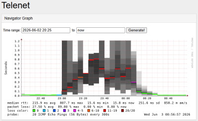

Nu kort na 20u draai ik een iperf over een window van 8 minuten dat ik bekijk in de mikrotik, en gemiddelde is 610 mbit gemeten op alle traffic download doorheen de mikrotik.
Maar de verbinding knalt er gelukkig niet uit, zoals andere reeds gerapporteerd hebben.

Dag @raf1:
Ok, als die hop effectief de modem is en het probleem mogelijk zit in die plume services (wat je lijkt te suggeren) waarom lost Telenet dit dan niet op? Als dat de reden is, zou dat willen zeggen dat ik die wifi360 pods beter buitengooi en vervang door een eigen wifi mesh systeem - want als ik de telenet router in modem only bridge zet, vermoed ik dat ik ook effectief de wifi360 uitzet - juist? Ik kan mijn Mikrotik crs317 terug als router configureren, maar het vraagt wel opnieuw wat werk voor herconfigureren en de aankoop van eigen wifi mesh.
Berichten: 6460
Bedankt: 2047 keer
Recent bedankt: 9 keer
Bij Telenet zijn al die zaakjes uitbesteed. Een bug oplossen betekent dat de klantendienst een ticket moet kunnen escaleren naar verschillende onderaannemers en uiteindelijk naar Plume.
Oh ja, en dat kost ook allemaal tijd en geld en het grootste deel van de klanten hebben toch geen besef van het concept "bug".
Die hop is effectief de modem.
Als je je graag amuseert met troubleshooting kan je eens proberen om de modem in bridge modus te zetten, Telenet Wifi uit te zetten en je oude Wifi 5 AP's aan te sluiten.
Ik veronderstel dat je eigen apparatuur wel zonder dropouts functioneert.

raf1 schreef: 2 maanden geledenu
Mijn wifi 5 ap's werken zonder dropouts, maar de coverage is niet zo goed (kleine Mikrotik APs, built in antenne is naar mijn ervaring vrij zwak).
Ik zal er eens mee experimenteren tijdens mijn verlof en bekijken of ik die Wifi360 pods best niet binnen de 3 maand retourneer dan ...

Nu, in mijn huidige geval lijkt het probleem helemaal niks met de coax kabel te maken te hebben, en is die kabel ook veel recenter dan de hopeloos verouderde koperparen die al vele decennia (nog een paar decennia langer dan de coax) in de grond zit.
Nu, kan altijd dat je pech hebt en dat er idd. een probleem is lokaal op je coax dat maar niet wordt opgelost door Telenet of Fluvius - of dat er effectief een capaciteitsissue zit op je node en deze moet worden ontdubbeld. Dat duurt soms zeer lang, en ze willen dat ook niet altijd toegeven (vandaar ook dat ik een tijdje bij Orange heb gezeten, maar het aanbod van Telenet is nu met de combo goedkoper voor ons en de verbinding is nu ook performanter dan bij Orange).
Ik heb eens wat zitten rondkijken op 't net en ik zie idd. hier idd. mensen verwijzingen dat internet outages lijken te maken te kunnen hebben met de Plume wifi360 software in de modem. Geen staalharde bevestiging, maar bon. Maar heb afgelopen maand dus al meermaals voorgehad dat plots de wifi op de tv aangeeft dat er geen internet meer is en alles zonder internet valt (telefoons en vaste clients). Er is dan geen verbinding meer mogelijk naar internet op ipv4, het lijkt dat route naar 0.0.0.0 weg is, de route naar telenet diensten blijft wel gewoon werken meestal (e.g. surfen naar mytelenet.be en de webpage van telenet werkt wel nog) - en zo ook de televisie, maar geen enkele site op het internet die ik heb getest bleek nog bereikbaar. Ik ga dus de bridge mode eens uittesten tijdens mijn verlof binnen een paar weken. Bij orange had ik hem trouwens ook in bridge staan, maar had ik niet die wifi360 pods erbij genomen. D.w.z. dat ik ws. een nieuw wifi mesh systeem zal moeten aankopen, maar zal eerst onderzoeken of dat betere stabiliteit biedt ...
Dit heeft dus niks met coax/kabel issues te maken, want mijn read-outs op de kabel zijn naar het schijnt zeer goed (dixit telenet, ik kan ze zelf niet uitlezen - wat wel kon bij Orange, vermits zij hun modem niet dichttimeren), en de connectie naar telenet zelf blijft wel gewoon werken (dus ook de televisie die met die nieuwe boxen gewoon over ethernet loopt en niet meer een eigen coax modem heeft ingebouwd) - dus er lijkt op zich geen probleem met de fysieke connectiviteit maar met de logische/netwerk connectiviteit.
