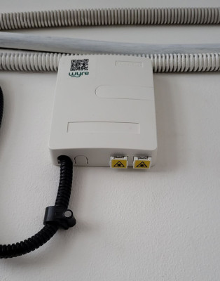

Vandaag werd de fiber binnen getrokken. Propere installatie, dropkabel binnen meet goed uit.
Maar geen signaal op de fiber, blijkbaar is de patching in de "Robot Patch" POP nog niet uitgevoerd en de technieker kan dat zelf niet oplossen.
Dus nog wachten tot dat (na zijn herinnering bij de juiste mensen) goed komt en ze eventueel opnieuw uitmeten alvorens de Telenet technieker kan langskomen om de 360° Fiberbox te plaatsen.
Voorlopig geen idee wanneer dat zou zijn, dus ik wacht wat af :-)

Voor zij die even nieuwsgierig zijn, Wyre gebruikt dus blijkbaar deze FTU.

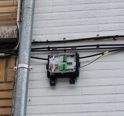

Geen idee hier alvast
Zag ook meerdere steken enkele straten verderop niet gelet op kleuren
Internet = Hey Telecom
Telefonie/GSM = Hey Telecom
TV = PX pickx + Streaming
nerph
Berichten: 509
Bedankt: 59 keer
Als ik mij niet vergis zijn die van Fiberklaar blauw?
Mobiel > Mobile Vikings (30GB) + Telenet (5GB) via iPhone 15 Pro 256GB
TheCeet
Berichten: 1327
Bedankt: 203 keer
Zwart/oranje: Fiber Wyre, huisaansluitingen.
Zwart/Wit: fiber tussen de ‘POPs’ dachtk.
Blauwe: die zijn van Fiberklaar.
Rode: elektriciteit van Fluvius
Mochtk mis zijn, corrigeer gerust
