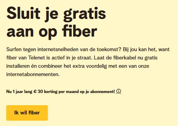

Screenshot vanop de dedicated fiber pagina https://telenet.be/ikwilfiber waar alles in detail vermeld staat.

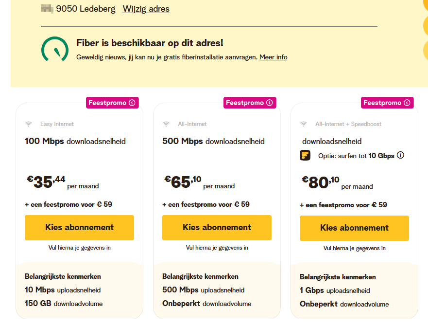

Na de adrescheck krijg je tegenwoordig ook mooi de prijs/snelheid details te zien. Houdt natuurlijk wel geen rekening met de €30/maand korting die je in 't begin krijgt.
