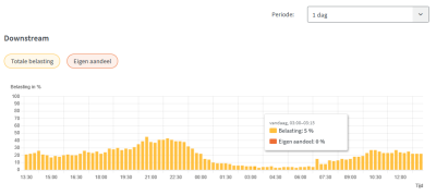

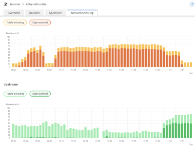

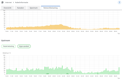

Hieronder zie je de netwerkbelasting van onze node.koenraaddeconinck schreef: 2 maanden geleden Bij mij hebben heeft een backoffice medewerker van de klantendienst me ook opgebeld om de node uit te meten: cf. belasting van 85% op piekuur (hier rond 21 u.).
Piek is inderdaad rond 21.00, gelukkig is de piek hier maar 45% (tussen 21.30 en 21.45)
Andere providers, zoals Proximus, zijn toch meer open en transparanter over hun beperkingen ...koenraaddeconinck schreef: 2 maanden geleden Verder: "zoals alle andere providers, pakt TN ook uit met snelheden die ze niet kunnen leveren, dixit de medewerker zelf." Verder veel uitleg over de beperkingen van coax zoals destijds bij PX over hun koper.
Zoals in alle organisaties is er altijd een spanningsveld tussen de technische afdeling en de marketing afdeling.
Maar bij Telenet haalt marketing blijkbaar de bovenhand, terwijl de techniek weet dat de beloftes niet waargemaakt kunnen worden?
De massale uitrol van de IP TV-Boxen i.p.v. DVB_C (= multicast) is een waarschijnlijk ook serieuze extra belasting van het IP netwerk?

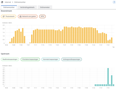

Adapter gekocht usb-ethernet van TP-Link 2.5 Gbps: nu echt toch wel zeer mooie resultaten ...
Ga nu ook de AX211 van Intel in mijn laptop laten vervangen door de BE200, wifi 7- compatibel met de DECO BE85.

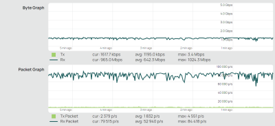

Hoe stupide kan ik zijn? Ik zat te kwanselen met waarden onder de 1 giga down met een gigabit ethernet kaart in mijn laptop
Adapter voor 26€ bij Amazon en indien geen (afdoende) snelheidsverschil, mogelijkheid om te retourneren.
Metingen blijven ook rond dezelfde waarden tot nu toe.
Nu ga ik toch ook de INTEL WIFI AX211- kaart laten vervangen door een INTEL BE200. Een lokale computerhandelaar met wie ikvoor hetstellingen zeer goede ervaringen heb, wil de klus klaren voor 105€. Weet het, is duur maar ik wil het er op wagen omdat ik over een DECO BE85 van tp-link beschik (ook wifi 7).
Wat ben je met een 2.5 Gbps abo als je hardware de snelheid niet aankan ...

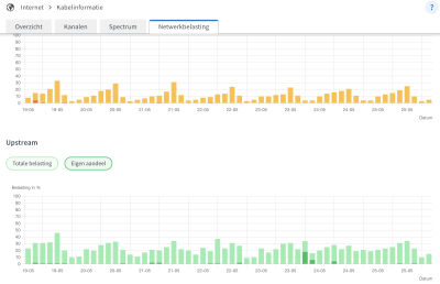

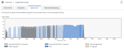

@skindred Kan je eens volgende 2 screenshots posten van jouw Fritz!Box Cable?
- Internet > Kabelinformatie > Spectrum
- Internet > Kabelinformatie > Netwerkbelasting (Periode: 1 dag)
- Op de tweede grafiek zie je hoe zwaar het netwerk belast wordt, en op welk tijdstip ...

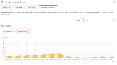

Ivm deze modem, ondersteunt deze ook bridging?
Ik zou deze modem al overwegen om te kunnen zien hoe druk de belasting is, wat ik op de huidige TN modem niet kan zien.

Volgens de tool die hier eerder geshared werd, zat ik op een 500_1000 nodephilippe_d schreef: 2 maanden geleden@skindred Kan je eens volgende 2 screenshots posten van jouw Fritz!Box Cable?- Op de eerste grafiek zie je welke Docsis 3.1 frequentie Telenet gebruikt op jouw Node ...
Spectrum:
Netwerkbelasting 1 Dag (Download/Upload):
Netwerkbelasting 1 Week (Download/Upload):
Opvallend detail, toen ik hiervoor met dezelfde modem op 1 Gbit/s zat, zag mijn Netwerkbelasting grafiek er toch anders uit..
Zelfde patroon, maar toen was de max value weldegelijk 80% belasting op Download..

Bedankt voor de grafiekjes.skindred schreef: 2 maanden geleden Opvallend detail, toen ik hiervoor met dezelfde modem op 1 Gbit/s zat, zag mijn Netwerkbelasting grafiek er toch anders uit..
Het is inderdaad heel vreemd dat de "schaal" van de Netwerkbelastingsgrafiek blijkbaar afhangt van het profiel waarmee je Fritz!Box Cable geprovisioneerd is (1000Mbps versus 2500 Mbps)
Met andere woorden: eigenlijk niet bruikbaar???
Ik zal eens een voorstel posten naar AVM om absolute waarden (in Gbps) te geven aan de Y-as van de Grafiek i.p.v.%

Niet bijster interessant die grafieken zonder noemenswaardige belasting van de lijn. De grafiek waarbij je langer dan een kwartier aan de volle snelheid van 2,5 Gbps hebt gedownload zou veel interessanter zijn.
Want in dat geval (download van een bestand van bijvoorbeeld 300 GB) zou je eigen downstream aandeel gedurende minstens één kwartier 2,5 Gbps moeten zijn.
Je eigen aandeel zou dan toch naar de 70% moeten "schieten" want aan het spectrum te zien is er nog geen extra DOCSIS 3.1-kanaal boven de 862 MHz geactiveerd. Met andere woorden de node kan zeker nog geen 5 Gbps downstream leveren, eerder maar 3,5 Gbps.

Dat is ook merkwaardig ...skindred schreef: 2 maanden geleden Volgens de tool die hier eerder geshared werd, zat ik op een 500_1000 node
Spectrum:
Jouw node gebruikt maar één Docsis 3.1 kanaal (664 - 852 MHz), dus niet de uitgebreide frequenties tot 1Ghz.
Geen idee vanwaar het verhaal komt dat je alleen een 2.5Gbps profiel kan krijgen, als jouw node "geüpgraded" is
Ik vraag mij dan wel af wat zo'n "upgrade" inhoudt ???

1e periode wat geprobeerd met verschillende speedtest URL's (CloudFlare, OVH, etc)
Maar dat gaf eigenlijk geen goeie resultaten.
Dan met Linux ISO's, maar via https, dat vroeg dan weer teveel CPU van de Unifi (ik ben niet ter plaatse).
Maar uiteindelijk met http:// dat gaf de beste resultaten, dat zie je rond 17:27
In iedere SSH sessie een andere URL (4 curl's in totaal):
Vanaf 17:45 ook upload aangezet met:
En dan uiteindelijk enkel nog upload.
Ik zou graag tussen 19u en 23u ook testen, maar dat gaat voor een andere keer zijn.

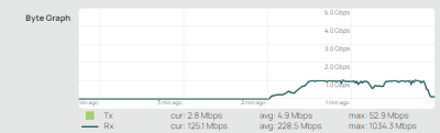

FredericV
- Berichten: 405
- Bedankt: 37 keer
ah iperf, in een ver verleden nog opgezet om satcom mee te testen
de reverse optie toont netjes wat mijn telenet node over een window van 5 minuten maar toelaat, gemeten via de mikrotik
dit is een veel betere duurtest dan een korte speedtest
iperf3 -c iperf3.moji.fr -p 5230 -P 8 -t 0 -Ren packet graph is writing on the wall hoe jittery docsis is
de download is veel stabieler, dus deze test:
iperf3 -c iperf3.moji.fr -p 5230 -P 8 -t 0 -R[SUM] 0.00-256.32 sec 1.42 GBytes 47.8 Mbits/sec 7133 sender

Dit maakt de grafieken inderdaad wel interessanterskindred schreef: 2 maanden geleden Dan met Linux ISO's, maar via https, dat vroeg dan weer teveel CPU van de Unifi (ik ben niet ter plaatse).
- tussen 17:27 - 17.31 is je downloadsnelheid 2.2 - 2.3 Gbps en jouw deel van de netwerkbelasting ca 60-62%
- de Fritz!Box gaat er dus van uit dat de totale capaciteit van de node (theoretisch) 3.7 Gbps is (in lijn met de schatting van @raf1). Waarschijnlijk gebaseerd op 40 Docsis 3.0 dowload kanalen + één Docsis 3.1 kanaal van 188MHz
- je woont blijkbaar in een rustige buurt zonder grote downloaders (of weinig coax klanten
): de totale belasting van de node tijdens de spits is max. 30% (1.1 Gbps)!
Dat zou interessant zijn om te zien of je nog dezelfde snelheid haalt, en of jouw download de node bijna toetrekt (>90%) ?skindred schreef: 2 maanden geleden Ik zou graag tussen 19u en 23u ook testen, maar dat gaat voor een andere keer zijn.

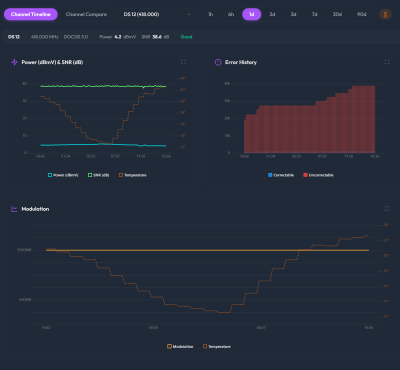

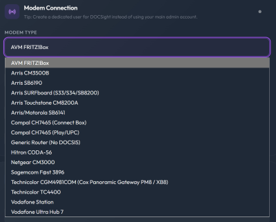

Fantastische tool dit!raf1 schreef: 2 maanden geleden Misschien ook handig, een uitgebreide tool om je coaxkabelverbinding te monitoren: https://itsdnns.github.io/docsight/
Werkt ook met redelijk wat modems:
Verder kan je ook wel goed zien dat er toch heel wat error op de lijn zitten die niet met FEC op te lossen vallen:

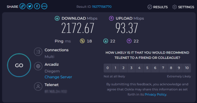

Afgelopen vrijdag ben ik terug klant geworden van Telenet na een jaar afzien met de klantendienst van Orange. Ik heb het zakelijke turbo pro account. Pas medio mei heb ik de bestelling geplaatst. Het viel mij op dat ik toen geen melding meer kreeg dat ik niet van de 2,5 Gbit zou kunnen genieten. Die melding kreeg ik kort na de introductie wel. Ik had ook sterkte twijfels dat mijn node de snelheid zou kunnen leveren. Sinds jaar en dag wordt er in de ganse gemeente geklaagd, vooral tijdens de avonden. Mijn orange verbinding zakte in de avonden ook terug tot ~500 mbit. Met die reden heb ik ook een fritzbox 6660 aangeschaft om een idee te krijgen van de node belasting.
De eerste resultaten stellen me toch heel gerust!
Meestal haalt speedtest resultaten rond 2,2 Gbit down & 90 Mbit up. Op de drukke momenten zie ik wel een terugval. Echter blijft de laagste meting (in de avond) tot nu toe 1,5 Gbit down met een mooie upload van 90mbit.
So far so good dus! Ik denk wel dat dat men extra docsis 3.1 kanalen moet gaan inrichten. Anders gaat de congestie enkel vaker voor problemen zorgen.
