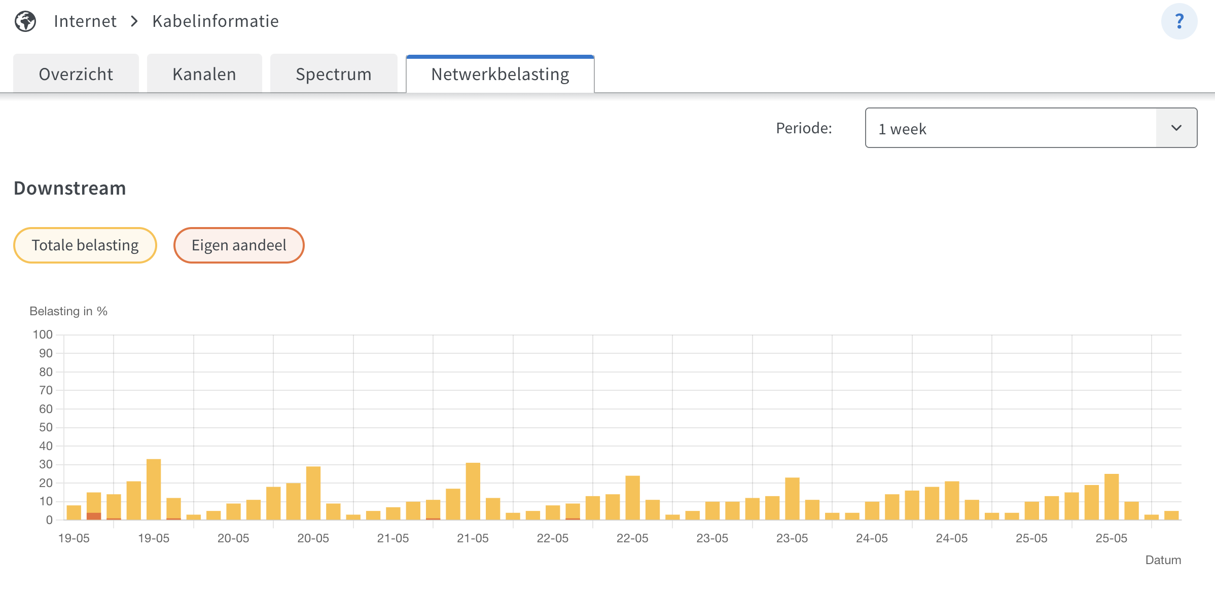

Hieronder zie je de netwerkbelasting van onze node.koenraaddeconinck schreef: 4 maanden geleden Bij mij hebben heeft een backoffice medewerker van de klantendienst me ook opgebeld om de node uit te meten: cf. belasting van 85% op piekuur (hier rond 21 u.).
Piek is inderdaad rond 21.00, gelukkig is de piek hier maar 45% (tussen 21.30 en 21.45)
Andere providers, zoals Proximus, zijn toch meer open en transparanter over hun beperkingen ...koenraaddeconinck schreef: 4 maanden geleden Verder: "zoals alle andere providers, pakt TN ook uit met snelheden die ze niet kunnen leveren, dixit de medewerker zelf." Verder veel uitleg over de beperkingen van coax zoals destijds bij PX over hun koper.
Zoals in alle organisaties is er altijd een spanningsveld tussen de technische afdeling en de marketing afdeling.
Maar bij Telenet haalt marketing blijkbaar de bovenhand, terwijl de techniek weet dat de beloftes niet waargemaakt kunnen worden?
De massale uitrol van de IP TV-Boxen i.p.v. DVB_C (= multicast) is een waarschijnlijk ook serieuze extra belasting van het IP netwerk?

@skindred Kan je eens volgende 2 screenshots posten van jouw Fritz!Box Cable?
- Internet > Kabelinformatie > Spectrum
- Internet > Kabelinformatie > Netwerkbelasting (Periode: 1 dag)
- Op de tweede grafiek zie je hoe zwaar het netwerk belast wordt, en op welk tijdstip ...

Volgens de tool die hier eerder geshared werd, zat ik op een 500_1000 nodephilippe_d schreef: 4 maanden geleden@skindred Kan je eens volgende 2 screenshots posten van jouw Fritz!Box Cable?- Op de eerste grafiek zie je welke Docsis 3.1 frequentie Telenet gebruikt op jouw Node ...
Spectrum:
Netwerkbelasting 1 Dag (Download/Upload):
Netwerkbelasting 1 Week (Download/Upload):
Opvallend detail, toen ik hiervoor met dezelfde modem op 1 Gbit/s zat, zag mijn Netwerkbelasting grafiek er toch anders uit..
Zelfde patroon, maar toen was de max value weldegelijk 80% belasting op Download..

Bedankt voor de grafiekjes.skindred schreef: 3 maanden geleden Opvallend detail, toen ik hiervoor met dezelfde modem op 1 Gbit/s zat, zag mijn Netwerkbelasting grafiek er toch anders uit..
Het is inderdaad heel vreemd dat de "schaal" van de Netwerkbelastingsgrafiek blijkbaar afhangt van het profiel waarmee je Fritz!Box Cable geprovisioneerd is (1000Mbps versus 2500 Mbps)
Met andere woorden: eigenlijk niet bruikbaar???
Ik zal eens een voorstel posten naar AVM om absolute waarden (in Gbps) te geven aan de Y-as van de Grafiek i.p.v.%

Niet bijster interessant die grafieken zonder noemenswaardige belasting van de lijn. De grafiek waarbij je langer dan een kwartier aan de volle snelheid van 2,5 Gbps hebt gedownload zou veel interessanter zijn.
Want in dat geval (download van een bestand van bijvoorbeeld 300 GB) zou je eigen downstream aandeel gedurende minstens één kwartier 2,5 Gbps moeten zijn.
Je eigen aandeel zou dan toch naar de 70% moeten "schieten" want aan het spectrum te zien is er nog geen extra DOCSIS 3.1-kanaal boven de 862 MHz geactiveerd. Met andere woorden de node kan zeker nog geen 5 Gbps downstream leveren, eerder maar 3,5 Gbps.
