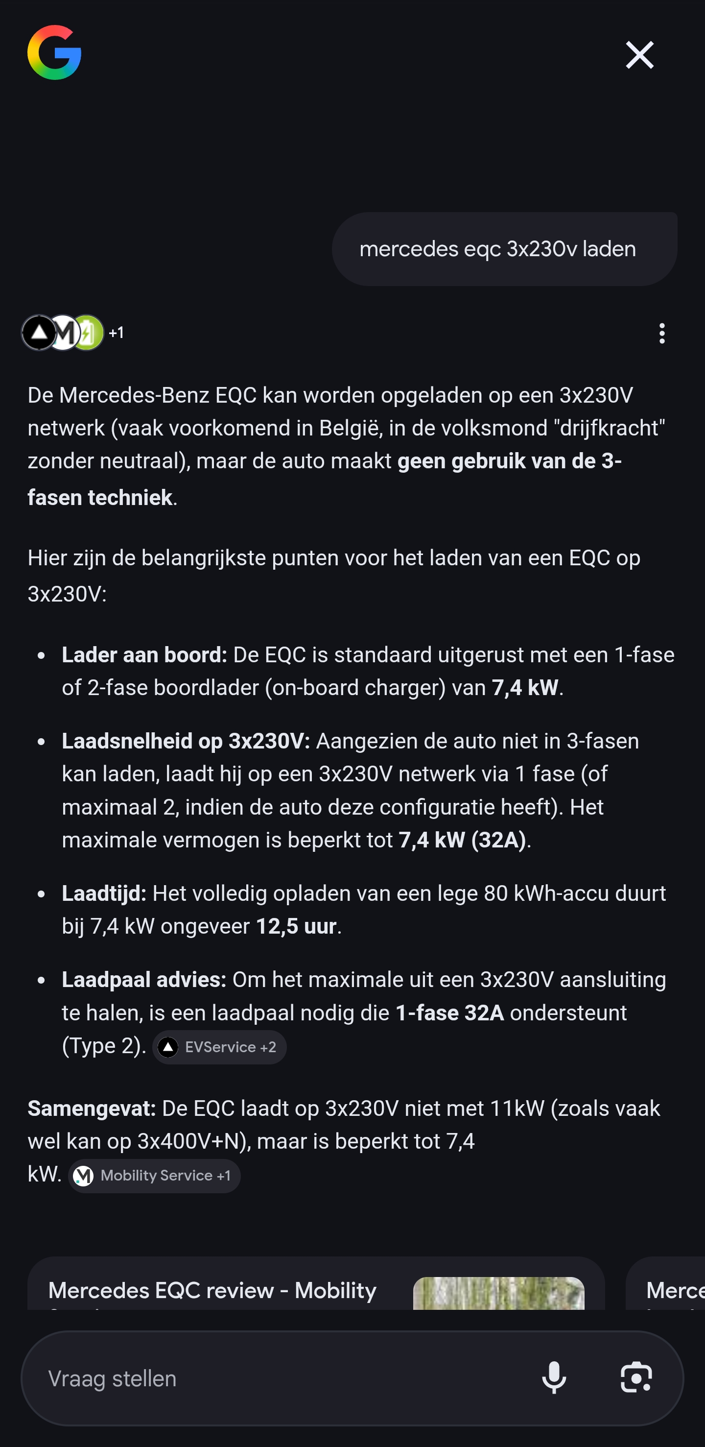

Nog 1 opmerking dan. Hij heeft dan waarschijnlijk een wagen die wel zo kan laden want nog niet alle wagen laden zo op een 3x230V net dus dat is ook nog een factor die hij niet gegeven heeft. Voor hetzelfde geld als hij de paal gewoon aansluit en L3 niet op klem N maar op klem L3 dat daar ook mee overweg kan. Dus de ontbrekende factor nu is merk en type wagen @philippe_d.

De wagen is een Mercedes EQC.
Ik heb de instructies van de fabrikant v/d laadpaal, Peblar, gevolgd. Die zegt duidelijk dat de L3 draad op de N-klem moet. De L3 klem v/d laadpaal is niet verbonden.
Gelieve de post van Philippe (enkele dagen geleden) te bekijken. Die handleiding had ik ook doorgekregen.
Er zijn inderdaad automerken (bv Renault) die niet laden op 3x230V. Willen ze de aarding op de neuter detecteren ? Ik weet het niet. (De neuter is geaard in de wijkcabine van Fluvius.)

Dit is wat op Google gezegd wordt. Dus u auto heeft configuratie om op 2 fase te laden op 3x230V want niet elke versie heeft deze configuratie. Maar denk eraan dat je geen IT net heb maar TT net dus oppassen wat je doet want bij IT werk men niet met differentieels.

Data technicus schreef: 4 maanden geleden Dit is wat op Google gezegd wordt ...
We moeten niet alles geloven wat Google of AI vertelt... :oops:
