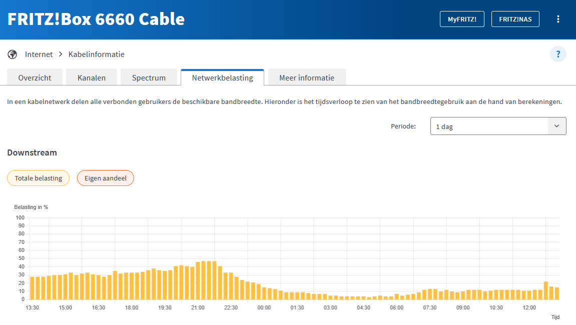

Er zijn meerdere redenen waarom internet 's avonds traag kan gaan:
- drukte op de node.
De coax is een gedeeld medium, waarbij de totale gedeelde snelheid ca 3 Gbps (download) en ca 240 Mbps (upload) is.
Deze snelheid moet gedeeld worden met een 200-tal gebruikers op één node. Er is dus een gigantische overboeking.
Het speelt geen rol of je nu Telenet, BASE, Orange of Hey! klant bent; we delen met zijn allen dezelfde coax
Hoe meer mensen er 's avonds het internet gebruiken (downloaden, TV-kijken via streaming, etc ), en hoe meer klanten een abonnement nemen met hogere snelheden, hoe groter het probleem ... - traffic shaping
Op nodes die verzadigd dreigen te geraken, wordt er proactief traffic shaping toegepast. Hierbij wordt tussen 19u en 23u bepaalde P2P traffiek beperkt.
Normale traffiek (surfen, streaming) zou hierdoor niet vertraagd worden.
Het gebruik van VPN kan in bepaalde gevallen deze traffic shaping omzeilen. - modem
Bij Docsis 3.1 is de beschikbare bandbreedte (zowel upload als download) een stuk groter. Het is dus zeer goed mogelijk dat drukte op de node een mindere invloed heeft op de snelheid als je een Docsis 3.1 modem zou gebruiken. Een verzadigde upload heeft ook gevolgen voor de downloadsnelheid.

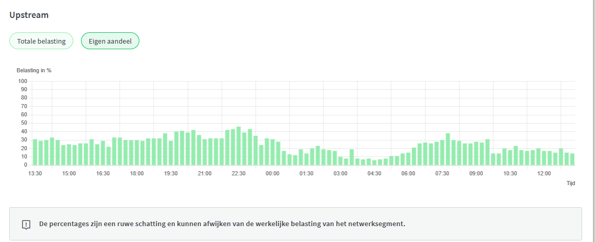

Download is normaal, haal zelf max ook maar 50-60. Upload is ook normaal maar als u ervaring daarmee slecht is, kan je eens kijken naar router met 5g abo. Of kijk eens of fiber of digi’s 5g internet beschikbaar is.blixem schreef: 02 feb 2026, 15:53 Niets aan te doen dus, duidelijk. Wat betreft @neils1108:

Hey! moet niets toegeven, zij kunnen er zelf niets aan doen.blixem schreef: 02 feb 2026, 11:55 Ik vermoed zelf dat ze m'n profiel gewoon tijdelijk wat lager zetten als er overbelasting is in het netwerk. Maar dat gaan ze natuurlijk niet toegeven.
Hey!, Orange, Telenet of BASE ... allemaaal dezelfde coax > hetzelfde probleemblixem schreef: 02 feb 2026, 11:55De enige optie wat momenteel op tafel ligt is om naar Orange te gaan en dan te kiezen voor 500mbps. Dan zal het probleem er ook zijn maar als dat al ruim gehalveerd is, is dat nog altijd meer dan 5mbps...
Overstap naar Orange of naar een ander hoger abonnement zal geen oplossing zijn, vermoed ik
Jammer, want dat is waarschijnlijk het enige dat je wèl kan doen om een betere snelheid te krijgen (Docsis 3.1 kanalen zijn minder overboekt).blixem schreef: 02 feb 2026, 12:33Heb toen al gepoogd om mijn eigen modem te activeren maar ik kreeg alleen niet-technische mensen aan de lijn, begrepen me niet, en "de modem is al online", heb het na een aantal maanden opgegeven en de modem weer teruggestuurd.
