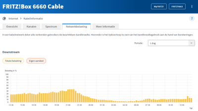

In de avond traag Internet - Iemand tips?
Zojuist is er opnieuw een technieker langs geweest maar heeft niets kunnen vinden want alles was qua verbinding gewoon in orde. Ook geen foutmeldingen, niets.
Nu speelt dit al een jaar, maar de laatste paar maanden zijn wat heviger. Het probleem is dat ik elke avond tussen 20.00 en 23.00 een downloadsnelheid heb van 5-6 mbps. Ik heb het abonnement van Hey! Telecom voor 29/maand.
Ik vermoed zelf dat ze m'n profiel gewoon tijdelijk wat lager zetten als er overbelasting is in het netwerk. Maar dat gaan ze natuurlijk niet toegeven. De enige optie wat momenteel op tafel ligt is om naar Orange te gaan en dan te kiezen voor 500mbps. Dan zal het probleem er ook zijn maar als dat al ruim gehalveerd is, is dat nog altijd meer dan 5mbps...
Wyre is ook al langs geweest een jaar geleden en die heeft ook niets kunnen vinden. Overdag is er ook niets aan de hand, het probleem zit 'm ook in de avonduren.
Mijn abonnement is niet over bepaalde limieten heen gegaan waardoor je tijdens piekuren minder snel internet hebt. Dat is bevestigd.
Misschien dat iemand nog tips heeft? Vind van 29 euro / maand naar 62 in de maand gaan best fors...

Dat heeft natuurlijk niets met Orange te maken, maar met het medium: de Wyre coaxkabelblixem schreef: 5 maanden geleden Nu speelt dit al een jaar, maar de laatste paar maanden zijn wat heviger. Het probleem is dat ik elke avond tussen 20.00 en 23.00 een downloadsnelheid heb van 5-6 mbps. Ik heb het abonnement van Hey! Telecom voor 29/maand.
Er zijn meerdere redenen waarom internet 's avonds traag kan gaan:
- drukte op de node.
De coax is een gedeeld medium, waarbij de totale gedeelde snelheid ca 3 Gbps (download) en ca 240 Mbps (upload) is.
Deze snelheid moet gedeeld worden met een 200-tal gebruikers op één node. Er is dus een gigantische overboeking.
Het speelt geen rol of je nu Telenet, BASE, Orange of Hey! klant bent; we delen met zijn allen dezelfde coax
Hoe meer mensen er 's avonds het internet gebruiken (downloaden, TV-kijken via streaming, etc ), en hoe meer klanten een abonnement nemen met hogere snelheden, hoe groter het probleem ... - traffic shaping
Op nodes die verzadigd dreigen te geraken, wordt er proactief traffic shaping toegepast. Hierbij wordt tussen 19u en 23u bepaalde P2P traffiek beperkt.
Normale traffiek (surfen, streaming) zou hierdoor niet vertraagd worden.
Het gebruik van VPN kan in bepaalde gevallen deze traffic shaping omzeilen. - modem

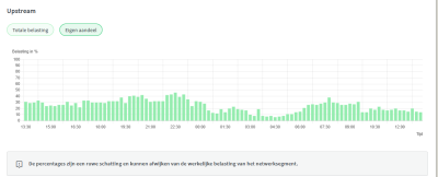

Bij Docsis 3.1 is de beschikbare bandbreedte (zowel upload als download) een stuk groter. Het is dus zeer goed mogelijk dat drukte op de node een mindere invloed heeft op de snelheid als je een Docsis 3.1 modem zou gebruiken. Een verzadigde upload heeft ook gevolgen voor de downloadsnelheid.
Hier nog geluk dat de buren zich goed gedragen, de netwerkbelasting is hier maximaal 50%
- - Hierboven zie je hoe een Docsis 3.1 modem meer bandbreedte krijgt (een Docsis 3.1 modem kan zowel de D3.0 als deD3.1 kanalen gebruiken.
- In de (nabije) toekomst kan de upload bandbreedte nog verbeterd worden door de frequentieband te verhogen naar 85MHz (ipv 65MHz nu), en de download bandbreedte nog verbeterd worden door de frequentieband te verhogen naar 1Ghz (ipv 860MHz nu) ...

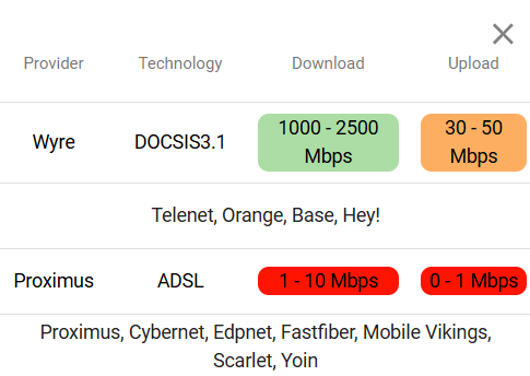

Niets aan te doen dus, duidelijk. Wat betreft @neils1108:
Provider Technology Download Upload
Wyre
DOCSIS3.1
1000 - 2500 Mbps
30 - 50 Mbps
Telenet, Orange, Base, Hey!
Proximus
VECT
50 - 100 Mbps
10 - 30 Mbps
Proximus, Cybernet, Edpnet, Fastfiber, Mobile Vikings, Scarlet, Yoin
Dus VDSL is ook geen optie helaas. Had het paar jaar geleden eens geprobeerd maar kwam, dacht ik, niet verder dan 50-60mbps.

AVM
6670
284.07.62

Ik snap zeker het VDSL-alternatief. Maar ik heb toch liever soms een 'verzadigde coax' dan ADSL... Nogmaals: Helaas heeft niet iedereen de mogelijkheid tot goede VDSL/fiber. En dan probeert men in deze thread mensen op het coaxnetwerk alsnog te helpen. Jammer dat je nooit meedenkt over oplossingen, zoals het gebruik van een DOCSIS 3.1-modem of het inschakelen van een VPN voor alle LAN-devices om traffic shaping te omzeilen, iets wat ik zeker ga testen, maar telkens opnieuw Scarlet-abonnementen aanraadt met een louter theoretische maximumsnelheid.raf1 schreef: 5 maanden geledenNiet te veel tijd en moeite in steken, de bandbreedte op coaxkabel is gedeeld met honderden gebruikers en vertraagt tijdens de piekuren.
Test eens een maandje Scarlet Loco VDSL uit en vergelijk met je huidig coaxkabel-abonnement. Dit experiment kost je 34 euro.
Daarna kan je beslissen. Scarlet Loco houden of stopzetten.

Daarom dat ik hem heb aangeraden de site van het BIPT te checken want ik wist zelfs niet meer dat er nog ADSL lijnen waren. Kan ook gewoon mijn achterstand aan kennis zijn. Alle, dat nog actief kunnen gebruikt worden. Dacht dat dat allemaal VDSL enzo was geworden.VossyGamer schreef: 5 maanden geleden Ik snap zeker het VDSL-alternatief. Maar ik heb toch liever soms een 'verzadigde coax' dan ADSL... Nogmaals: Helaas heeft niet iedereen de mogelijkheid tot goede VDSL/fiber.
