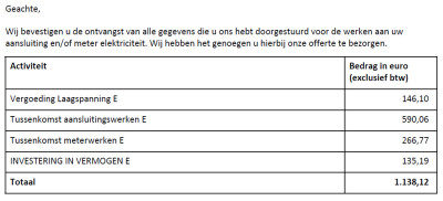

    Ik heb al een tijdje meer informatie van Fluvius.
    Op een fysiek adres mag slechts één netwerk binnenkomen. Dat is geen regel van Fluvius van de bovenliggende regelgever Synergrid, zie C1/107:
    https://www.synergrid.be/nl/documentenc ... ktriciteit
    Eigenlijk begrijpbaar uitveiligheidsoverwegingen. (Een klant zou bv spanningsloosnetwerk van Fluvius terug op spanning kunnen zetten via zijn 2de netwerk).
    Het verhaal van 187€ voor de ombouw naar 400V klopt, maar voor de eerste in de straat komen er veel kosten bij.
    Zie offerte:
    Offerte 400V Fluvius
    Ik kreeg vooraf een huisbezoek van een Fluviusagent om de situatie (mijn tellerkast en de straat) te bekijken.
    Het is hier met een geïsoleerde luchtlijn aan betonpalen. Wij wonen op 150m van de cabine, dan lopen de draden nog 200 meter verder tot het laatste huis.
    Er zou een 2de lijn op 3N400V bij gehangen worden, van aan de cabine tot aan het laatste huis. Heel het traject.
    De prijs is voor mij veel te hoog. De laadpaal werkt intussen goed op 3X230V, 6kW (ingestelde beperking).
    Bovendien is die verplichte keuring van heel huis ook zeer duur. De 2 zekeringskasten zitten vol. Volgens de nieuwe normen moeten daar veel differentieels bijkomen. Dus alles herschikken, veel vervangen, kasten te klein, veel werk.
