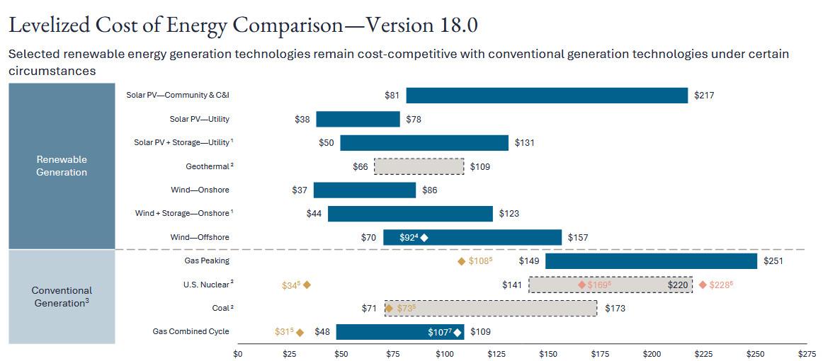

SIemens Gamesa (Duitsland, Spanje) en Vestas (Denemarken) zijn Europese bedrijven die snel bijkomende capaciteit kunnen voorzien in windparken, zowel onshore als offshore.
Oplevertermijn: maanden tot jaren, geen decennium, evenmin meerdere decennia
Kost per MWh: de helft van een nucleaire centrale (los van nucleair afval)
bron: https://www.lazard.com/media/uounhon4/l ... e-2025.pdf
En wat doet de MR (federaal minister van Energie, Bihet = MR): de concessie voor de windparkzone intrekken.
Ziedaar de strategie om lagere elektriciteitsprijzen te bekomen.
