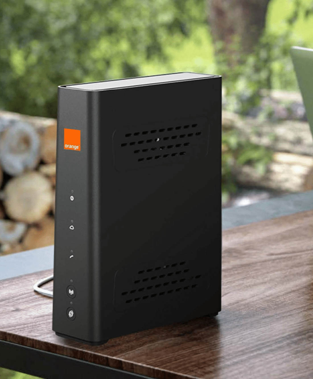

Standaard krijg je de D3.0 modem van Hey, maar als je 500 mbps internet van Orange neemt krijg je onderstaande D3.1 modem. Dan kan je gewoon dezelfde dag nog Hey bestellen, en wordt gewoon je abonnement omgezet. Je kan dan deze premium modem gewoon houden.

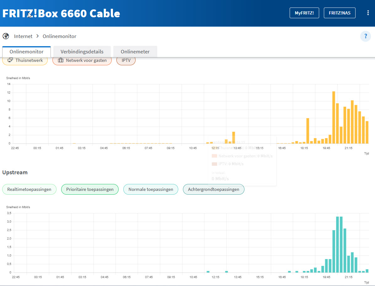

Ik heb eens in de Fritz'Box gekeken, en daar vond ik dit terug:
Misschien kan ik voorlopig dan toch maar beter gewoon bij EDPNet blijven?
Downloaden 91.22 Mbps
Uploaden 27.67 Mbps
En alle keren dat ik al een speedtest gedaan heb, ligt het hierrond (ik denk dat het altijd minimum 88 en 27 Mbps geweest is, en maximum 91,5 en 29,5 Mbps, wat op zich wel mooi is, lijkt mij.

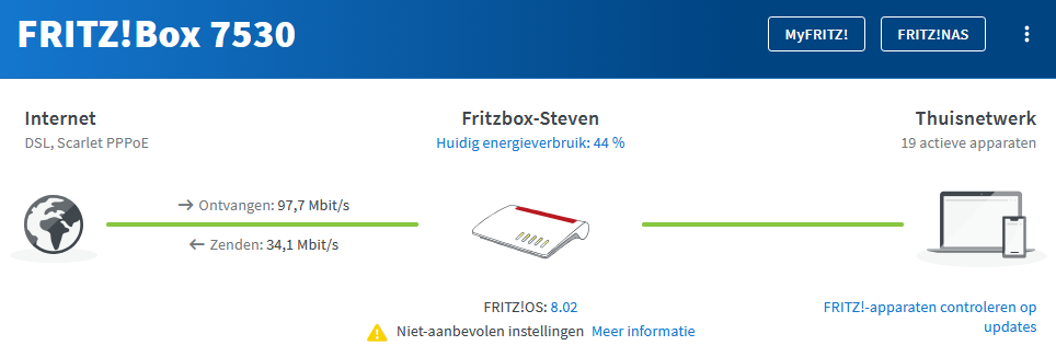

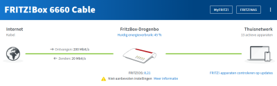

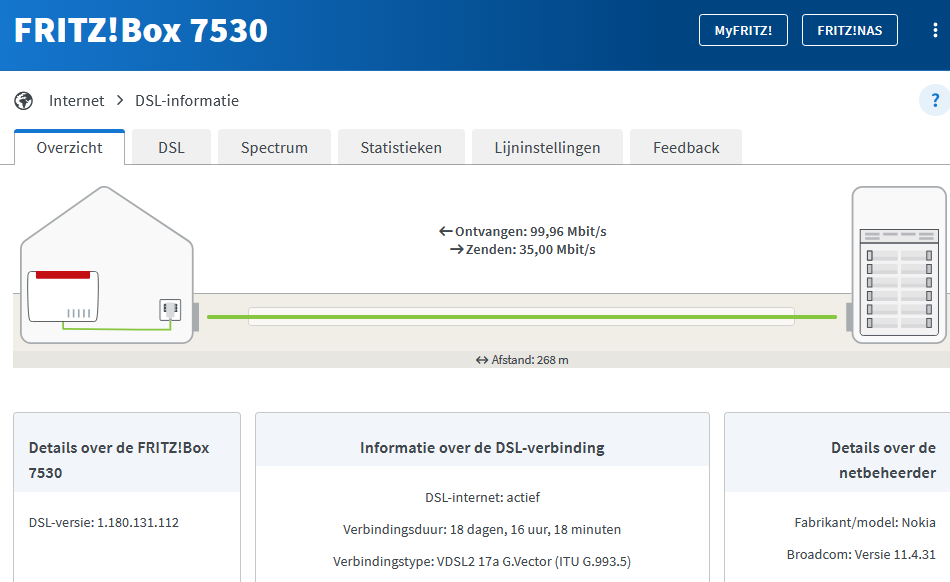

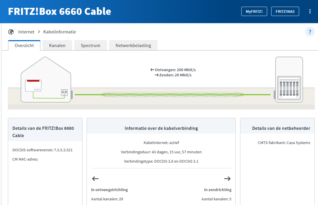

De grafiek, in deze link zegt eigenlijk niet welke snelheid je krijgt van jouw provider, maar wat jij gemiddeld gebruikt hebt de voorbij 2 wekenguy-pc schreef: 3 weken geledenIk heb eens in de Fritz'Box gekeken, en daar vond ik dit terug:
Gezien er 4 waarden per dag zijn, is dit dus de gemiddelde snelheid die je telkenes gebruikt hebt gedurende 6 uur
Voor een EDPNet FritzBox kan je best krijkgen naar de grafiek "Overzicht", bijvoorbeeld: Of ook in Internet > DSL Informatie > Overizcht Gezien EDPNet je lijn niet capt is jouw snelheid gelijk een aan de DSL synchronisatie .........
Toegevoegd na 5 uren 50 minuten 6 seconden:
Voor een kabel box kan je best kijken naar naar de grafiek "Overzicht", bijvoorbeeld: Of ook in Internet > Kabel Informatie > Overizcht, zolas: Bovenstaande voorbeelden van een BASE abbo 200/20 Mbps
