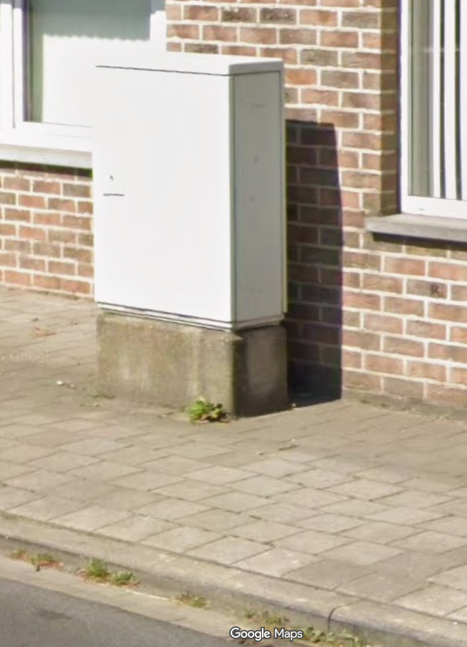

Sinds afgelopen maandag 24 november rond 6u30 's ochtens is onze Proximus internet verbinding (VDSL) uitgevallen. Na Internet box herinpluggen blijft broadband LED rood, verder brandt er geen led en is er ook geen wifi.
Op dat moment was een onderaannemer van Fluvius begonnen aan graafwerken aan het voetpad aan de overkant van de straat waar onze Proximus lijn binnen komt (we wonen namlijk op een hoek). Om de hoek van de straat staat er ook zo'n grijze straatkast op voetpad waar denk ik telefoonlijnen op aangesloten zijn? Ik heb screenshot van Streetview toegevoegd. Straatkast staat 100 meter van waar kabel bij ons binnenkomt in woning.
Mijn eerste reflx: met graafkraantje in telefoonkabel gezeten. Eerst gebeld naar Proximus en na veel aandringen zou er iemand volgende week maandag (1 december) pas komen. Dus minstens 1 volledige week zonder vast internet.
Maar volgens ik begrepen heb is het een technieker voor binnen (voor de binnen installatie). Buitentechnieker zou vermoedelijk pas erna zijn, ze moeten vergunnng aanvragen om voetpad terug op open te leggen (ligt ondertussen al terug dicht), bla bla.
Aangezien het een onderaannemer van Fluvius is die met werken bezig was, ook naar Fluvius gebeld. Maar daar verwezen ze mij terug naar Proximus.
Ik zie zo'n scenario aankomen dat we weken zonder vast internet zitten. Voorlopig is het behelpen met hotsput functie smartphone.
In theorie kan het ook nog wel aan de modem liggen, maar ik hoop dat binnen technieker toch op 5 min ter plaatse kan vaststellen of er nog lijnsignaal is of niet?
Zijn er mensen die ervaring hebben omdat soort problemen sneller afgehaspeld te krijgen en tips & tricks hebben?

Er is ook effectief geen wifi, nadat ik modem uit stopcontact haalde en terug instak afgelopen maandag. Enkel led broadband licht rood op. Bij normale werking lichten de leds broadband en wifi blauw.
Hieronder een (slechte) foto ervan mee. De led phone lichtte niet op dacht ik, we hebben ook geen vaste telefonie.
Rondvraag bij aantal buren leert dat merendeel bij Telenet zit en geen problemen ervaart, slechts één iemand in onze straat met Proximus zonder problemen. Wijzelf wonen echter op een hoek en zijn voor aantal nutsvoorzieningen (waaronder telefoon kabel en coax) op de hoofstraat aangesloten. De graafwerken vonden aan de overkant van de hoofdstraat plaats, dus op hoop en al 6 meter van onze oprit. Onze buur zonder problemen woont dus in onze doodlopende straat, dus misschien volgt die kabel wel ander traject?
Heb even een schets (niet op schaal en juiste verhoudingen gemaak)
Ik had die werkmannen inderdaad moeten proberen aan te spreken. Maar het was donker (rond 6u30 - 7u) en slecht weer, ze hadden de helft van de straat ingenomen en waren met kraantje over en weer aan het rijden. En ik moest me klaarmaken om te gaan werken.
Overigens ben ik ook niet 100% zeker dat ze er voor iets tussen zitten, maar het is bijzonder toeval dat het probleem op dezelfde moment ontstaan is.

En ik zou eens met een eenvoudige multimeter de spanning meten op het binnenkomend paar (zwart blokje op de NTP)
Stel de schaal van je mulimeter in op 0-200V=

Een onverwachte plotwending: Blijkbaar was de stroomadapter van de internetbox min of meer defect waardoor modem niet genoeg stroom kreeg. Zou blijkbaar slechte reeks van stroomadapters geweest zijn. Technieker heeft modem en adapter allebei vervangen.
Hoe toevallig kan het zijn dat verbinding wegvalt op moment dat ze aan het graven waren ... En waarom deed lijntest volgens support toch uitschijnen dat het buiten was.
Berichten: 19082
Bedankt: 3930 keer
Recent bedankt: 13 keer
Op de stroomadapter had ik niet direct gedacht, maar dat er met jouw modem iets verkeerd was, vermoedde ik al van je eerste post :wink:
Eigenlijk geen echte plotwending, maar je was te hard overtuigd dat de buitenwerken de oorzaak waren :-D
