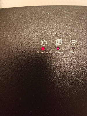

Er is ook effectief geen wifi, nadat ik modem uit stopcontact haalde en terug instak afgelopen maandag. Enkel led broadband licht rood op. Bij normale werking lichten de leds broadband en wifi blauw.
Hieronder een (slechte) foto ervan mee. De led phone lichtte niet op dacht ik, we hebben ook geen vaste telefonie. Rondvraag bij aantal buren leert dat merendeel bij Telenet zit en geen problemen ervaart, slechts één iemand in onze straat met Proximus zonder problemen. Wijzelf wonen echter op een hoek en zijn voor aantal nutsvoorzieningen (waaronder telefoon kabel en coax) op de hoofstraat aangesloten. De graafwerken vonden aan de overkant van de hoofdstraat plaats, dus op hoop en al 6 meter van onze oprit. Onze buur zonder problemen woont dus in onze doodlopende straat, dus misschien volgt die kabel wel ander traject?

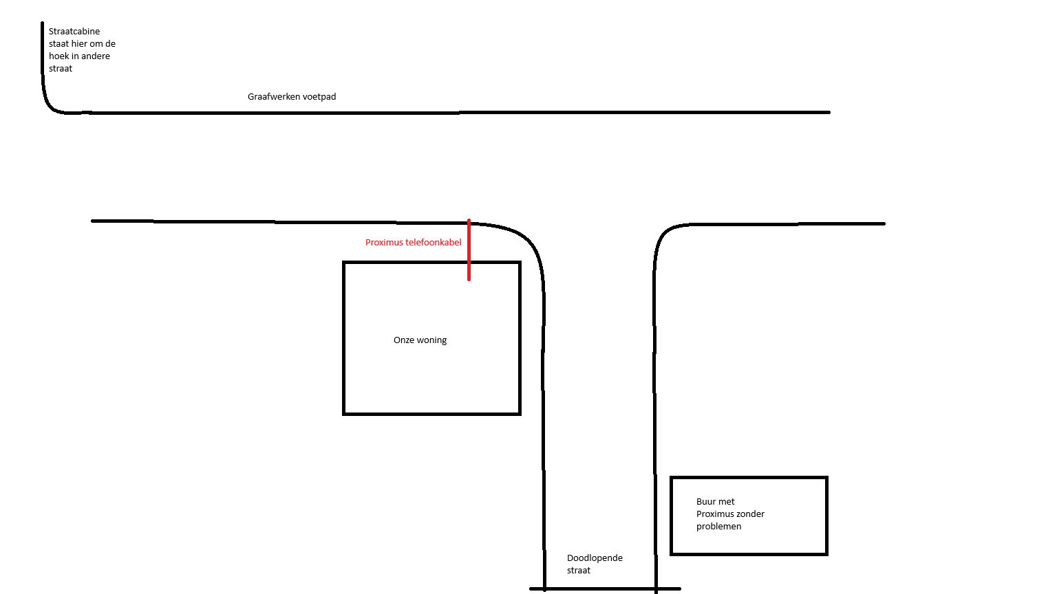

Heb even een schets (niet op schaal en juiste verhoudingen gemaak) Ik had die werkmannen inderdaad moeten proberen aan te spreken. Maar het was donker (rond 6u30 - 7u) en slecht weer, ze hadden de helft van de straat ingenomen en waren met kraantje over en weer aan het rijden. En ik moest me klaarmaken om te gaan werken.
Overigens ben ik ook niet 100% zeker dat ze er voor iets tussen zitten, maar het is bijzonder toeval dat het probleem op dezelfde moment ontstaan is.

Zoals Philippe_d schrijft zou het ledje voor WiFi moeten blauw zijn.
Als er geen lijn is zou je dit moeten zien: Internet rode led / Phone zeer zwakke purpere led / als je WiFi aanstaat blauwe led.
Heb je achteraan, onder spanning, al eens een reset gedaan ? met een puntig voorwerp induwen ... en tellen tot 10 en dan loslaten !
Zou je visueel toch de 3 letjes eens moeten zien aangaan.
