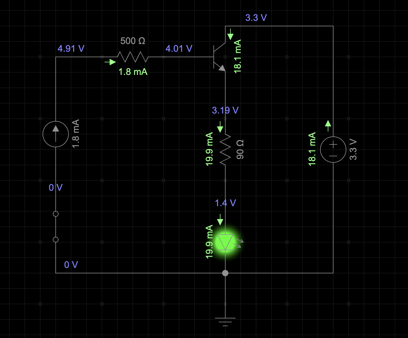

charlez
Berichten: 458
Bedankt: 38 keer
Zoiets dus?
honda4life
Berichten: 6188
Locatie: 127.0.0.1
Bedankt: 392 keer
Neen, de optocoupler en weerstand moet aan de collector-kant van de schakeling zitten.
Je hebt ook vermoedelijk geen 1,8 mA nodig om je transistor in geleiding te sturen, ik schat dat de versterking toch rond de 200 is (hfe)

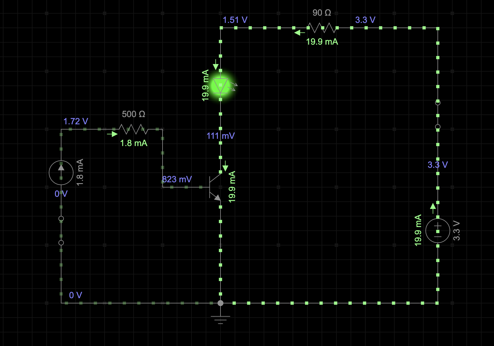

charlez
Berichten: 458
Bedankt: 38 keer
Poging 2,
Die 1,8mA is niet te regelen, de knx module levert een constante stroom van 1,8mA.
jaker
Berichten: 1020
Locatie: Meerhout
Bedankt: 90 keer
Als de module 1,8mA levert maar beperkt is op 12V, maak daar dan gebruik van. Zo lang je onder die 1,8mA blijft, kan je die module aanzien als vaste spanningsbron van 12V. Dit vergemakkelijkt de schakeling aanzienlijk. Bij een hfe van 200 heb je een basisstroom van 20mA/200 = 100µA nodig. Om die te krijgen pas je wet van Ohm toe R=U/I.
12V - 0,6V (Basis-emmiter spanningsval) / 0,0001A = 114000 Ohm. Ik stel een standaard 100k weerstand voor, zal zeker goed werken :-D
