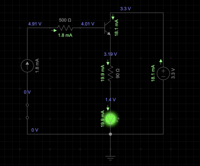

Enige electronica specialisten hier die mij kunnen helpen?
Heb een knx domotica module die ik aan ander circuit wil hangen om iets te kunnen schakelen. Dat circuit is ook gevoed, dus moet een scheiding zijn tussen beide.
De output van de module levert een vaste stroom van 1,7mA. en afhankelijk van de weerstand een spanning tot 12v.
Nu het probleem dat ik heb, is dat de optocoupler die ik gekocht heb (PC849) bij doorlaat een weerstand blijft houden van ongeveer 8K Ohm.
https://www.alldatasheet.com/datasheet- ... PC849.html
De spanning over de diode is iets meer dan 1V. Wat dus te weinig is als ik het datasheet goed begrijp.
Iemand die dit kan bevestigen?
Kan dit gemakkelijk opgelost worden door niet al te veel extra componenten?
Theorie is van schooltijd en zit ver weg wegens al niet meer gebruikt voor meer dan 30j. :oops:
alvast bedank.

De input zou ook moeten zijn. Wat hangt er aan de uitgang van de optocoupler? Als je die met een multimeter checkt zou je die meter op diodetest moeten zetten, zodat je spanningval meet. Ik neem aan dat het de bedoeling is dat die optocoupler een transistor gaat aansturen?

Ik denk dat je niet alleen naar de spanning moet kijken, maar ook naar de stroomsterkte. De optocoupler heeft 1,2V nodig en er gaat dan 20mA stroom door. Die stroom is er nu niet, en dat zal de reden zijn dat het niet volledig werkt. Je zult er een transistor met externe voeding moeten bijzetten om genoeg vermogen te krijgen voor die optocoupler.

Er staat een curve bij van de forward current vs forward voltage, en die begint al bij 1mA; dan is de spanningsval ietsje boven de 1 volt wat klopt met de meting. Op zich kan dat genoeg zijn, maar de current transfer ratio is dan wel maar iets van een 80%, wat betekent dat je 0,8mA aan de uitgang krijgt. Daar moet sowieso nog een transistor achter om er iets zinnigs mee te kunnen doen.
Is het trouwens niet makkelijker om rechtstreeks een transistor aan te sturen, die dan op zijn beurt een relais aanstuurt? NPN lijkt me het makkelijkste, dus een BC547 is voldoende.

De bedoeling is scheiding van beide kringen en hier moet de secundaire kant zich gedragen al een domme schakelaar. Kan enkel de spanning in de primaire kring opvoeren naar gelang ik er een weerstand er in plaats, maar heeft geen invloed op de stroom die constant gehouden wordt in dit geval.
Bij voorkeur geen relais vanwege het klik geluid.

En wat hangt er aan de secundaire kant? Is dat iets dat je met een transistor kan aansturen? Indien ja zou ik het gewoon eens proberen, volgens dit schema. D1 (de blusdiode) kan je mogelijk weglaten als het iets zonder spoel is.
R2 mag misschien ietsje kleiner gekozen worden omdat de optocoupler maar heel weinig stroom zal leveren.
En R1 heb je niet nodig.
https://learnabout-electronics.org/Semi ... or-cct.jpg

Ik zou een transitor plaatsen tussen de stuurmodule en de optocoupler. De basis van de transistor (NPN) met een serieweerstand (beperking basisstroom) aansluiten op de module, emmiter aan massa en optocoupler met een weerstand in serie (beperking stoom tot 20mA) tussen collector en voeding.

Zoiets dus?

Neen, de optocoupler en weerstand moet aan de collector-kant van de schakeling zitten.
Je hebt ook vermoedelijk geen 1,8 mA nodig om je transistor in geleiding te sturen, ik schat dat de versterking toch rond de 200 is (hfe)

Poging 2,
Die 1,8mA is niet te regelen, de knx module levert een constante stroom van 1,8mA.

Als de module 1,8mA levert maar beperkt is op 12V, maak daar dan gebruik van. Zo lang je onder die 1,8mA blijft, kan je die module aanzien als vaste spanningsbron van 12V. Dit vergemakkelijkt de schakeling aanzienlijk. Bij een hfe van 200 heb je een basisstroom van 20mA/200 = 100µA nodig. Om die te krijgen pas je wet van Ohm toe R=U/I.
12V - 0,6V (Basis-emmiter spanningsval) / 0,0001A = 114000 Ohm. Ik stel een standaard 100k weerstand voor, zal zeker goed werken :-D
