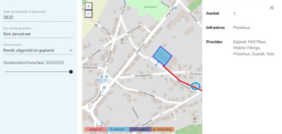

Ik illustreer met bijlage gebaseerd op de glasvezelkaart van BIPT
Blauw vlak: nieuwbouwappartementen (Stationsplein)
rood = fiber tube MET REEDS ACTIEVE GLASVEZEL
blauwe omcirkeling: mijn woning, Sint-Jansstraat 38A - enige woning op deze kant van de straat in deze zij-arm van de Sint-Jansstraat (+ nog enkele woningen op het Stationsplein waarlangs de tube passeert).
Is er nu niemand bij Proximus die zijn gezond verstand kan gebruiken?

Zoals gebruikelijk geen antwoord via hun eigen emailadres, maar ik wel via mijn accountmanager bij Proximus die ook de zaak voor me mee opvolgde:
"Wij kunnen deze niet aansluiten op ons GPON netwerk.
- Het mag simpelweg gewoon niet binnen de huidige design regels.
- Ongelofelijk duur om deze aan te sluiten
- De buizen die voor zijn deur liggen zijn niet geschikt om klantaansluitingen op te maken.
Dit zijn buizen die de verdeelpunten in ons netwerk voeden.
Hopelijk heb ik jullie hiermee duidelijk en voldoende geïnformeerd."

Dan is het nu 100% duidelijk dat Proximus in jouw dorp/wijk geen algemene Fiber-to-the-Home-uitrol plant.
(Bijna 2,5 miljoen Belgische adressen zijn vandaag wel aansluitbaar. Ik denk niet dat Kosovo (of zelfs die andere telecomoperator in België) daar kan aan tippen.)
Wyre zal in die minder dichtbevolkte gebieden een infrastructuurmonopolie krijgen voor de distributie naar de woningen. Proximus zal al hun klanten migreren naar Wyre op coaxkabel. Dat past in het samenwerkingsverband tussen Proximus/Fiberklaar en Telenet/Wyre waar ze nu al langer dan twee jaar over onderhandelen. Ondertussen zal wel in detail afgesproken zijn welke wijken FttH krijgen en welke op coaxkabel blijven.
Het is dan goed mogelijk dat Proximus in jouw wijk dus alleen per cluster woningen een "verdeelpunt" voorziet en dat het "greenfield"-project op het Stationsplein in die planning is ingepast. Alle "brownfield"-woningen in jouw wijk zullen uiteindelijk toch op termijn naar coaxkabel migreren.
Proximus heeft dus maar een beperkt aantal ducts nodig om een beperkt aantal verdeelpunten te voeden. Die ducts zullen wel zo gedimensioneerd zijn dat er voldoende ruimte blijft om "greenfield"-projecten en "dedicated" fiber aan te sluiten. Maar niet voor een veralgemeende FttH-uitrol.
Langs de andere kant, "dedicated" fiber blijft mogelijk, maar dan betaal je die "ongelofelijk dure" aansluitingsfactuur.

Fiber klaar is hier nu hier al 3 jaar na aankondiging, voor onze deur ligt nog steeds niks…
100m verder ligt dit wel al wat, maar geen voortgang….
Enfin, we zien dit (n)ooit wel komen zeker?
Wij zitten momenteel op Telenet, maar die lage uploadsnelheid is voor mij wel een serieus issue…
Maar @raf1 je sprak van Dedicated Fiberaansluiting, wellicht met serieus kostenplaatje? Maar in welke richting kwa kostprijs gaat zulke aansluiting dan eigenlijk?
Wellicht ook met “dedicated” abonnement?
Das een vraagje uit interesse…

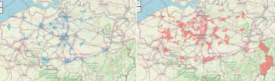

Mijn lijkt het tout-court met de haren getrokken. Zie gewoon de kaart:
-blauw = aansluitbaar
-rood = gepland, maar het is niet zeldzaam dat tusen planningen uitvoering er 2 jaar zitten.... De geplande plaatsen zijn vaak ook gebieden waar zeer weinig volk woont. Door in 3 straten fiber te leggen, voor in totaal 2 KM wegen, kunnen ze dan plots 30 km² rood inkleuren
Prachtig voorbeeld is de inkleuring van de hoge venen + het nog grotere rode gebied daar rechtsonder waar weinig bewoning is
Ik vermoed dat iemand een KPI gezet heeft op % grondgebied aansluitbaar

@raf1 Het zal ergens toch niet enkel en alleen "homes passed" zijn wat telt. De actuele rode gebieden zijn immers gemiddeld zeer duur per home passed, dat heeft geen enkele economische zin. Er zijn enorm veel meer dichtbevolkte gebieden selecteerbaar die ze momenteel overslaan, niet niet inplannen for some reason.
Ik blijf er dus bij dat iemand ook graag gebiedjes ingekleurd wil zien, en niet enkel "homes passed" telt
- Berichten: 6241
- Bedankt: 1971 keer
Het klopt dat er marktspelers zijn die graag willen dat Jan met de Pet denkt dat ze overal fiber gaan aanleggen. Maar de rode gebieden zijn "toekomstplannen" en die kunnen nog wijzigen. Als Wyre die gebieden rood inkleurt heeft dat veel te maken met het feit dat Fluvius de volgende 10 jaar 40% van alle elektriciteitskabels moet vernieuwen en op dat moment legt Wyre hun lege multiducts in dezelfde sleuf. Dat wil nog niet zeggen dat fiber in de roodgekleurde gebieden snel beschikbaar zal zijn want er zullen altijd straten zijn waar Fluvius niets hoeft te vervangen en daar zal Wyre nog niet zo snel zelf volledig opdraaien voor alle graafkosten. Hun toekomstplannen lopen tot 2038...
Die rode gebieden zeggen niets over de korte termijn.
