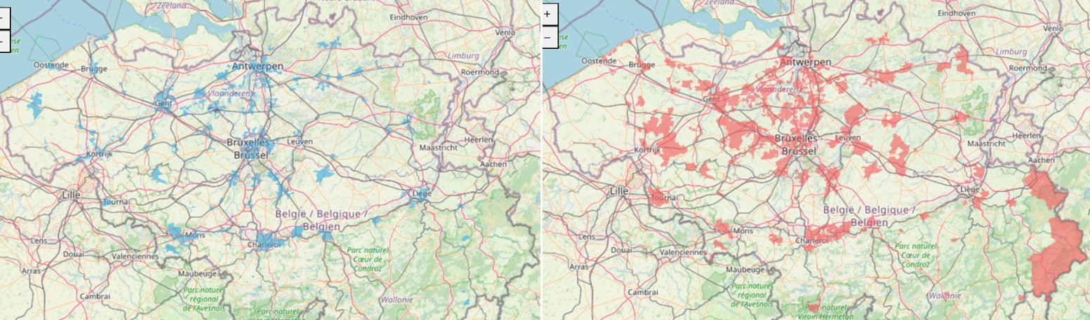

Mijn lijkt het tout-court met de haren getrokken. Zie gewoon de kaart:
-blauw = aansluitbaar
-rood = gepland, maar het is niet zeldzaam dat tusen planningen uitvoering er 2 jaar zitten.... De geplande plaatsen zijn vaak ook gebieden waar zeer weinig volk woont. Door in 3 straten fiber te leggen, voor in totaal 2 KM wegen, kunnen ze dan plots 30 km² rood inkleuren
Prachtig voorbeeld is de inkleuring van de hoge venen + het nog grotere rode gebied daar rechtsonder waar weinig bewoning is
Ik vermoed dat iemand een KPI gezet heeft op % grondgebied aansluitbaar

Onzin @lirec , de KPI is "homes passed" en dit is de telling van de adressen die aansluitbaar zijn. Dat wil zeggen: er ligt fiber in de straat en er moet alleen nog een aansluiting in de woning van een potentiële klant binnengetrokken worden.
Dit gaat nooit over vierkante kilometers oppervlakte of zo, altijd over een telling van alle adressen in een straat waar het fibernetwerk op openbaar domein volledig afgewerkt is. Bij Proximus is het "homes passed" cijfer ongeveer 2,5 miljoen Belgische adressen momenteel.
EDIT: Op een totaal van ongeveer 6 miljoen Belgische adressen. Ik weet maar al te goed dat we er nog helemaal niet zijn in België. We zijn de laatste van de EU.

@raf1 Het zal ergens toch niet enkel en alleen "homes passed" zijn wat telt. De actuele rode gebieden zijn immers gemiddeld zeer duur per home passed, dat heeft geen enkele economische zin. Er zijn enorm veel meer dichtbevolkte gebieden selecteerbaar die ze momenteel overslaan, niet niet inplannen for some reason.
Ik blijf er dus bij dat iemand ook graag gebiedjes ingekleurd wil zien, en niet enkel "homes passed" telt

Het klopt dat er marktspelers zijn die graag willen dat Jan met de Pet denkt dat ze overal fiber gaan aanleggen. Maar de rode gebieden zijn "toekomstplannen" en die kunnen nog wijzigen. Als Wyre die gebieden rood inkleurt heeft dat veel te maken met het feit dat Fluvius de volgende 10 jaar 40% van alle elektriciteitskabels moet vernieuwen en op dat moment legt Wyre hun lege multiducts in dezelfde sleuf. Dat wil nog niet zeggen dat fiber in de roodgekleurde gebieden snel beschikbaar zal zijn want er zullen altijd straten zijn waar Fluvius niets hoeft te vervangen en daar zal Wyre nog niet zo snel zelf volledig opdraaien voor alle graafkosten. Hun toekomstplannen lopen tot 2038...
Die rode gebieden zeggen niets over de korte termijn.
