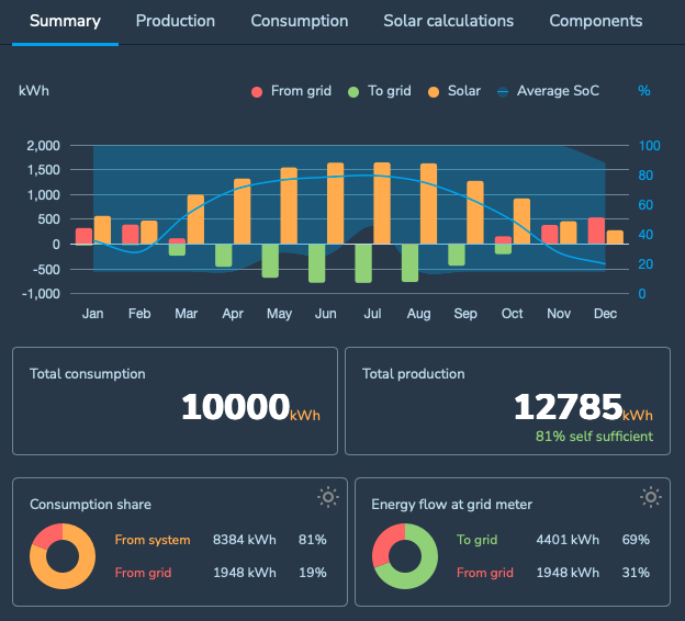

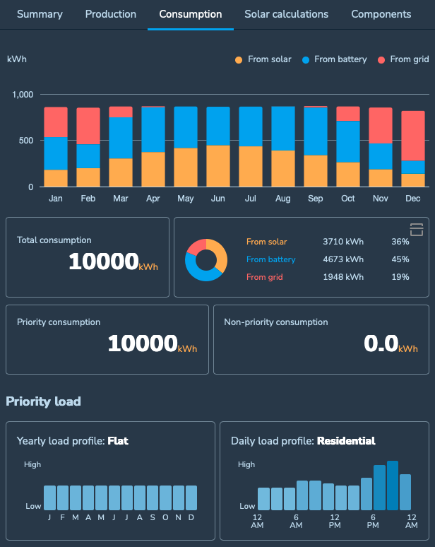

Voor mij blijft het meer een hobby en principe project, met potentieel om zichzelf terug te verdienen als de energieprijzen weer zouden pieken.
Hierbij trouwens mijn Victron System overview YTD. Dat voor gezin van 4, met 7.8kWp, 15.4kWh bat bruto, 2.9kW cap tar, EV en nog gas voor verwarming en warm water.
Met de nieuwe Setup en huis (3xMP5000 + 14kWp (waarvan 1.8kWp op Noord) + 30kWh bat) zou dat volgens de nieuwe Victron simulator volgende geven:
