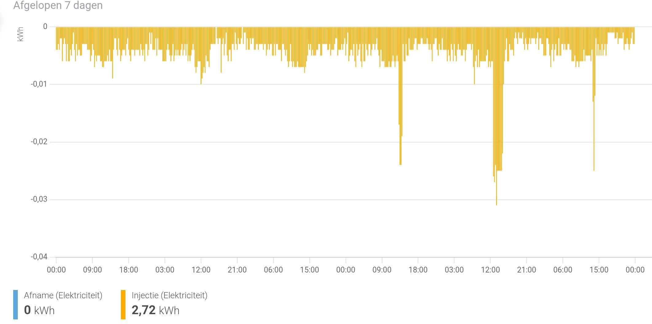

Het lijkt me weinig zin te hebben om te investeren in een thuisbatterij met als doel niets te verbruiken?
Wanneer je echter doelt op het feit dat je de netafname op nul wil houden klopt dit ongeveer maar met een thuisbatterij van 2,5 tot 5 kWh bruto opslagcapaciteit ga je sowieso je netafname het jaar rond niet op nul krijgen.
Daar slaag ik zelfs niet in met meer opslagvolume en afzonderlijke digitale metingen (buiten de P1 om).
Vandaag is bv. weer zo'n dag dat de zon op en af "schakelt" tussen een factor tien wat betreft minimale en maximale productie en dat op enkele seconden tijd. Dat kan geen enkele meting voor huishoudelijk gebruik tot op een fractie van een seconde doorlopend opvolgen.
Dan ga je altijd wat injectie in het net of afname uit het net hebben.
Welke je van beide verkiest hangt af van je gridsetpoint.
Daarom staat de schakeltijd van mijn P1 meter (voor de wateraccu) ook ingesteld op 5 seconden en minus 50W injectie. Je wil immers niet dat je weerstand iedere seconde op en af gaat schakelen voor iedere W injectie en zeker niet onnodig van het net gaat afnemen.
Doel is dus nul van het net afnemen. Dat je dan per dag een paar 100 Wh teruglevert aan het net zal de zaak niet maken.
Omgekeerd - voor mij toch - dan weer wel.
Een netgekoppelde batterij zit wel degelijk op het distributienet.
Ze kan immers afnemen en terugleveren aan het net.
Stel je een batterij op in eilandmodus dan heb je ook geen P1 meter nodig om deze te regelen want die P1 meter dient juist om de NETafname en NETteruglevering in balans te houden wanneer de thuisaccu gekoppeld is aan het net (en liefst op nul).
Ook met een P1 dongle (het ding meet an sich niets, het neemt alleen de gegevens van de DM over zodat je deze op afstand kan uitlezen of mee schakelen via WLAN of LAN) kan je netafname dus op nul blijven. Hangt ervan af wat de instellingen van het gridsetpoint zijn (als je dat bij iedere PiB al kan instellen).
Of het gezever is of niet doet niet ter zake: Dura Lex - Sed lex.
Je mag op de openbare weg ook niet door een rood licht rijden ook al is dit technisch mogelijk en zou je er in het holst van de nacht zonder andere weggebruikers niemand anders mee lastig vallen.
In je eigen tuin mag je daarentegen wel zoveel als je wil door het rode licht rijden.
Net zoals je in een eilandopstelling je batterij mag meten met elk toestel naar keuze.

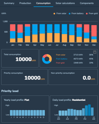

Ik snap de splitopstelling toch nog niet Ivob, kun je daar nog eens iets meer over vertellen. Hoe combineer je deels offgrid en deels ongrid?
Zou volgende opstelling mogen?
3 fase netaansluiting
Op 2 fasen een 5kVA Victron omvormer, met batterij en PV, huis zit op de backup aansluiting van de omvormer.
Derde fase van straat sluit je totaal niet aan, maar je gebruikt aan de huiskant een 3de Victron die je op de batterij aansluit en zo een 3fase net aan de huiskant maakt.
Dus, huis heeft 3 fase aansluiting, aan netkant gebruik je maar 2 5kVA omvormers (en 2 van de 3 fasen).
In totaal maar 3 5kVA omvormers nodig ipv die extra omvormer aan de netkant (3 kVA in, 3x 5kVA aan huiskant).

Ik denk het niet: want je moet 1 bron hebben die de 50hz creëert, geen 2 bronnen.wimvg schreef: 2 maanden geleden Zou volgende opstelling mogen?
Misschien kan een moderator vooraf een go geven voor de 'off-topic' uitleg van Ivob? Volgens mij wel relevant hier

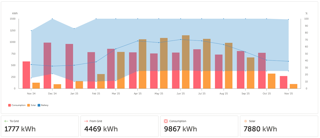

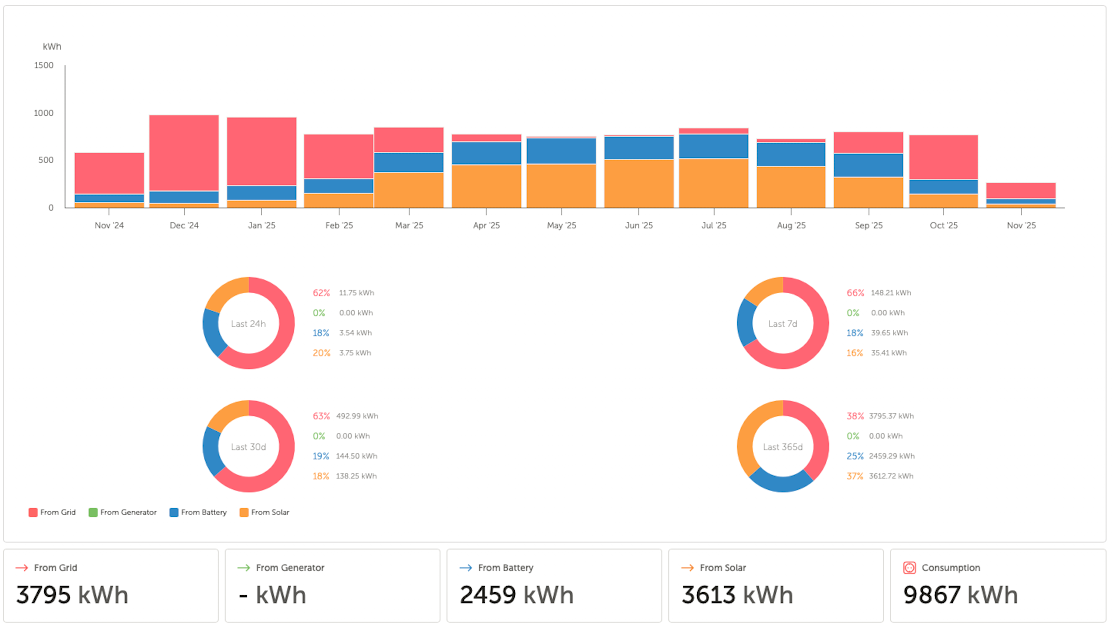

- Berichten: 4465
- Bedankt: 175 keer
Dat zoiets kan gebruikt worden en leuk is doet niets af aan mijn opmerking; "dure nutteloze investering".NuKeM schreef: 2 maanden geledenJa en nee.
1) We werken overdag en kunnen EV(s) bijladen 's avonds uit de batterij, ook buiten de zomer (maar niet tijdens de winter natuurlijk).
2) We hebben nu 15kWh en merken dat dit voor de net geen 8kWp die we hebben liggen eigenlijk al wat weinig is.
Geld uitgeven aan batterijen kan iedereen maar ik zie zelden (haast nooit) een berekening die aangeeft dat het rendabel is (al is de EV misschien wel een belangrijke factor gezien de vermogens). Vaak is het eerder een hobby project (en dan mag het iets kosten) dan een weloverwogen financieel rendabele beslissing (al hebben we de eer de uitzondering hier op het forum te gast te hebben).

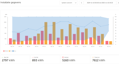

- Berichten: 3851
- Bedankt: 358 keer
Mijn recentste energierekening zou ongeveer €1.000 duurder zijn zonder batterij.
Tijdens die periode was de batterij 18 kwh, ondertussen is ze flink gegroeid.
Voornamelijk nachtverbruik en EV laden na 19u samen met verlagen van het capa tarief naar het minimum.
Niks sturen met EMS en dynamische tarieven, gewoon gezond verstand gebruiken en zorgen dat de batterij leeg is als de paneeltjes beginnen te leveren.
Een 16 kwh batterij koop je momenteel voor €1.650
ik noem dat dus geen "dure nutteloze investering"

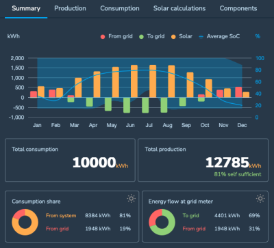

Voor mij blijft het meer een hobby en principe project, met potentieel om zichzelf terug te verdienen als de energieprijzen weer zouden pieken.
Hierbij trouwens mijn Victron System overview YTD. Dat voor gezin van 4, met 7.8kWp, 15.4kWh bat bruto, 2.9kW cap tar, EV en nog gas voor verwarming en warm water.
Met de nieuwe Setup en huis (3xMP5000 + 14kWp (waarvan 1.8kWp op Noord) + 30kWh bat) zou dat volgens de nieuwe Victron simulator volgende geven:
