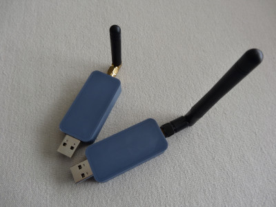

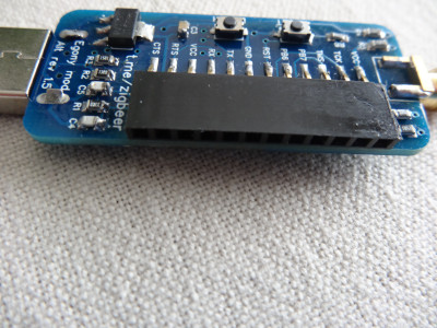

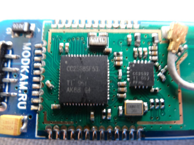

Ik zou aan de techneuten die hier op het forum zitten en die veel en goede ervaring hebben met het flashen van zigbee (usb) sticks dit eens willen vragen:
Ik heb ooit (dat zal wel 5 tal jaar geleden zijn) twee zigbee usb sticks gekocht via 2ehands, maar ik ken en weet de verkoper niet meer.
Ze zijn ten andere nog nooit gebruikt geweest en werden met coördinator software geleverd.
Het zijn MODKAM sticks V3 met een printplaatje die ontworpen werd door MODKAM.RU met de chipset cc2538 + cc2592
https://github.com/egony/MODKAM-STICK-V ... me-ov-file
https://zigbee.blakadder.com/jethome_CC2538.router.html
hier in de beschrijving staat de link naar de router firmware:
https://zigbee.blakadder.com/jethome_CC ... er.v2.html
Ik zou die dus graag willen gebruiken als routers binnen mijn HA, en dat zou mogelijk zijn.
Maar dan moeten ze geflasht worden, en ondanks dat het usb sticks zijn, is dat niet evident.
Zelf al wat opgezocht en volgens hetgeen ik gevonden heb, dient dat te gebeuren met een J-Link debugger en de bijpassende Segger software.
https://forum.iobroker.net/topic/33373/ ... -update/12
Dit zou "misschien" een clone debugger zijn die het klusje wellicht ook kan klaren, al weet ik dat dus niet zeker
https://nl.aliexpress.com/item/10050072 ... in_prod%3A

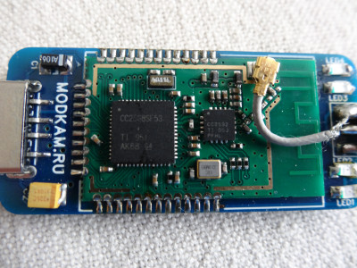

bijgevoegd enkele foto's van mijn sticks.
Ik vermoed dat de verkoper de printplaat en de componenten besteld heeft via de Bill Of Material en dat het dus wel degelijk van Belgische makelij is, het concept is van de Russen...
Wie kan helpen of kan daar iets zinnigs over kwijt dat me verder helpt? Hartelijk dank !
nog wat extra info/link
dit is dus de stick in kwestie die op de Russische site besproken wordt, en als u wat scrolt zie je de programmer/debugger
https://modkam.ru/2019/08/07/koordinator-zigbee-v3/

Lijkt er inderdaad op dat je deze kan flashen via de JTAG interface. (geen ervaring mee)
Maar in sommige gevallen kan het ook via UART (heb je mss wel liggen?). Zie hier (te vertalen)
Mocht je daarmee uit de voeten denken te kunnen en geen UART flasher hebt, ik heb er nog wel eentje regio midden limburg (CP2102 die ook 3.3V geeft vanuit USB)

Ondertussen had ik ook verder zitten zoeken en die link die u opgeeft, ik had gisteren avond dat ook nog gevonden en automatisch laten vertalen.
Blijkbaar lukt het ook met een FTDI adapter (die ik liggen heb, thx voor uw aanbod!) als je dus ergens onderaan in de hex file een kleine wijziging aanbrengt.
Dus als ik dat goed begrepen heb, dan dien ik de hex file als router wat licht te herwerken.
Ik hoop dat ik juist zit als ik de router hex hier afhaal:
https://github.com/jethome-ru/zigbee-fi ... 538_cc2592
(jh_2538_router_20200522.zip: als je die unzipt is er blijkbaar behoudens de hex file ook een patch file: waarvoor die dient???)
En als ik het goed gezien heb, is die uitgepakte hex file al meteen de bewerkte versie, en hoef ik daar wellicht dan toch niets meer aan te veranderen...
0CFFD400FFFFFFF700000000000020000D
wilt u dat ook eens checken aub als u tijd hebt of ik dat goed begrepen heb? (dat is de derde laatste lijn van de hex file)
nu nog even uitzoeken hoe de ftdi correct dient verbonden te worden met de zigbee stick...
Nogmaals super bedankt!

Ik kan de hex file momenteel niet downloaden, maar als de string "0CFFD400FFFFFFF700000000000020000D" is in de file, zou het inderdaad juist moeten zijn.
Nu, de oorspronkelijke zal ook werken maar dan kan je maar 1 keer flashen over UART.
FTDI aansluiten lijkt me redelijk simpel
VCC = spanning (ik las 3,3V, kzou daarmee starten en kijken of het lukt. USB = 5V maar ik vermoed dat er ergens een step down naar 3.3V gebeurt op de stick)
GND = GND
TX op FTDI -> RX op stick
RX op FTDI -> TX op stick
