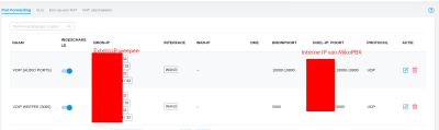

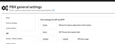

Hoi,
Ik ben dus vandaag die Weepee gaan testen, alles lijkt prima te werken.
Tot plots inkomende gesprekken bleken geen geluid te hebben, tegenpartij hoort MIJ wel, maar omgekeerd niet. (maar deze gesprekken kwamen wel netjes binnen).
Dit - voorlopig - kunnen oplossen door poorten te portforwarden 10000 - 10800.
Bovendien het gesprek stopt na ca 20 seconden.
Maar wat ik niet begrijp is bij OVH, heb ik alles werkende gekregen zonder portforwarding.
Maar hier heb ik het echt niet werkend gekregen zonder portforwarding.
Maar portforwarden, ik zie zoiets liever niet want de "deur" staat gewoon open he dan...
Mij lijkt de enige oplossing dan portforwarden maar beperken tot de IP adressen van Weepee?
Maar Weepee zegt:
"Voor inkomend en uitgaand verkeer, dient u poort 5060 : TCP en UDP open te zetten.
Voor audio uitgaand kan het zijn dat u ook poort 1024 tot 65535 UDP moet openzetten, daar er uit veiligheidsoverweging steeds random poorten worden afgesproken met uw PBX / toestel.
Wat is jullie ervaring i.v.m. portforwarden en VOIP?
Ik nam ook reeds enkele testen met een STUN server maar dit deed weinig of niks. Ik ga nu verder uitzoeken waar de pakketjes precies blijven hangen want ze raken niet aan de PBX...
Maar Weepee zegt:

je moet in de firewall inderdaad zorgen dat inkomend/uitgaande UDP (rtp) toegelaten is op de poorten dat weepee aanhaalt, of je gaat (soms) geen audio hebben.
je kan ze natuurlijk wel enkel open zetten van/naar je pbx en dan beperken op de IPs van weepee als je het zo dicht mogelijk wil houden.
5060 = signalling = voor de registratie van je trunk, en hierop krijg je ook de INVITES van inkomende oproepen.
5060 kan je als udp of tcp gebruiken (ligt eraan wat je in de pbx hebt gezet, meestal is dat ook udp), dus je hoeft niet noodzakelijk tcp open te zetten.
opnieuw kan je hier kiezen om dat enkel voor de weepee IPs te doen als het zo strikt mogelijk moet.
de andere poorten, voor udp/rtp, zijn voor de audio, en die zijn inderdaad random gekozen, al is weepee wel vrij ruim met zeggen dat elke poort vanaf 1024 open moet.
(lijkt me sterk dat ze aan hun zijde echt alle udp poorten gebruiken)
je kan aan jou zijde (op de pbx) in ieder geval normaalgezien de port-range aangeven dewelke aan jouw zijde gebruikt mag worden (freepbx heeft bv standaard 10000-20000), zodat je inkomend in ieder geval verder kan beperken.
uitgaand hebben de meeste mensen een vrij "lakse" regel, dus uitgaand is het mogelijk dat je helemaal niets moet openzetten, tenzij je een default deny doet.
ikzelf heb bv in mijn firewall op de wan een regel voor inkomende udp traffic vanaf de IPs waar ik telefonie van verwacht, en laat dit door indien de bestemming ook effectief mijn voip-vlan is.
omgekeerd mag mijn voip-vlan naar buiten naar eender welk ip, zolang het maar op bepaalde poorten is.
de ip's voor weepee kan je trouwens in hun helpdesk vinden: https://weepee.zendesk.com/hc/nl/articl ... -IP-ranges

JonasRetro
- Berichten: 81
- Lid geworden op: 09 dec 2014, 21:33
- Bedankt: 3 keer
Om de PBX werkend te krijgen 5060 staat weer dicht, heb enkel 10000 - 10800 geopend en vanaf dan werkt alles prima.
Wel opmerkelijk is, de SIP trunk rechtstreeks op de VOIP telefoon aangesloten en daar werkt het meteen perfect!
Zonder gelijk welke portforwarding!
Ik ben er mee bezig.
Ik vond het gewoon erg vreemd, dat OVH zo lange tijd bij mij perfect werkte zonder portforwarding. En nu onlangs wel heel veel oproepen moest gaan verwerken... altijd prima gewerkt.
Bedankt al voor jullie info en ben er mee bezig

let ook zeker op als je poorten dichtzet dat:
1) het ook nog werkt nadat je een 30tal minuten geen oproep hebt gemaakt/ontvangen (kan soms wat korter of langer zijn - dat is je registratietimer, en als je pbx bv geen sip options zou sturen om de poort op de firewall open te houden, kan het zijn dat je vervolgens geen inkomende oproepen meer krijgt, terwijl uitgaand wel nog zal werken want daarvoor stuurt de pbx/telefoon altijd de registratie terug mee)
2) het ook 100% van de tijd werkt met geluid (en niet dat je bv een poort overgeslagen hebt die 1x om de 50 gesprekken maar voorvalt, bv, wat zou leiden tot "soms heb ik eens een gesprek zonder geluid")
en je hebt in principe ook niet echt "port forwarding" nodig (de firewall zou moeten weten waar het naartoe moet), maar het moet wel toegelaten zijn,
want als de firewall zegt van die poorten zijn inkomend gewoon dicht... ja, dan komt de audio er niet door natuurlijk.
let ook op bepaalde firewalls hebben bv sip alg actief staan, en dat doet vaak meer slecht dan goed.

Nadat het gewoon werkte zonder portforwarding (puur omdat ik wou weten hoe het zat).
Terug gekozen voor de veilige route met portforwarding (waar alleen de IP's van WEEPEE) binnen mogen via de portforwarding...
Ben wel nog zinnens om alles kwa VOIP in een compleet ander subnet te steken van het thuisnetwerk hier.
Maar vandaag is het gewoon het belangrijkste dat het werkt
@Splitter en @freddie Ik wil jullie wel graag bedanken om mij verder te helpen hiermee, en vooral ook mij dit een heeel stuk beter weer te doen begrijpen

Ah wacht bedankt voor de tip @Splitter
Ik had dit als basis genomen, ik dacht dat de PBX liet weten aan Weepee dit is de range waar je mag binnen werken.
Of is dat een denkfout van mij?

- Splitter
- Berichten: 6456
- Bedankt: 660 keer
- Recent bedankt: 9 keer
je stelt 10000-10800 in op de pbx, dat wil zeggen dat de pbx bij een call een random poort in die reeks zal kiezen om audio op *te ontvangen*.
in de INVITE/200 OK gaat je pbx dan een lijntje toevoegen met die gekozen poort, en weepee zal dan de audio naar die poort sturen.
dus, het is aan jou zijde de doelpoort (inkomend verkeer).
de bronpoort is de poort vanaf waar het verkeer naar jou toe komt, en is volledig gekozen door de tegenpartij en kan je dus (meestal) niet weten.
(vaak is het symmetrisch, en zal de poort dewelke weepee in de INVITE/200 zet ook de bronpoort zijn, maar die ken je dus niet op voorhand)
als je de vergelijking maakt met een website:
- je browser zal verbinden naar een website, en de poort waarop die website draait is 80 (http) of 443 (https)
=> dat is de "doelpoort", de poort waarop het verkeer zal binnenkomen, en dus waarop je webserver (pbx) luistert
- om die verbinding te maken zal je browser een random poort kiezen die vrij is op je computer, en dat kan eender welke poort zijn, dewelke zal gebruikt worden om het verkeer naar buiten te sturen
=> dat is de "bronpoort", de poort waarvan het verkeer vertrekt naar de bestemming

@Splitter Ok ja had inderdaad je tekst niet zo goed gelezen hierboven met de nadruk op "Source"Splitter schreef: 10 sep 2025, 23:59 let op je source ports, die gaan niet altijd in de range zitten dat je instelt, want het gaat daarbij over de destination en niet de source.
je zou de regel dus moeten aanpassen waarbij bronpoort (voor de audio) eender welke poort kan zijn (kiest de tegenpartij)
Maar stel me hier toch vragen bij?
Ik snap je uitleg wel heel goed hoor, maar bij een webserver portforward je toch ook enkel de poort 80?
En de bronpoort die is toch ook niet geportforward?
Portforwarding regels zijn toch uitsluitend voor inkomend verkeer (dus enkel voor de doelpoorten?)?
De provider stuurt dus zijn RTP (audio) dus naar 10000-10800 (specifieke port gekozen door de PBX)
Deze poort is dus de poort waarmee de data zal binnenkomen bij mijn router en dus netjes door de portforwarding heengaat richting de PBX?
Maar ik hoef toch niet de bronpoort (die poort waarmee de data bij Weepee zal aankomen) te portforwarden?
Portforwarding regels hebben toch enkel invloed op inkomende poorten?
Of kan de audio port toch buiten 10000-10800 deze range komen te vallen waardoor ik geen audio heb? Zoja waarom kan die daar buiten komen te vallen?
Bedankt voor de uitleg trouwens
- Splitter
- Berichten: 6456
- Bedankt: 660 keer
je doet inderdaad portforwarding voor inkomend verkeer (en inderdaad doelpoorten).
maar als je bij die regels ook de bronpoort gaat definieren, dan is de controle op bronpoort+doelpoort en dat kan dan mislopen (want de bronpoort ken je niet)
voor een webserver is het:
jouw pc => bronpoort (random) => internet => doelpoort (80/443) => (forward naar doelpoort) webserver
aan de kant van de webserver zou je dus een regel moeten zetten in de firewall "laat al het verkeer toe dat als doelpoort 80/443 heeft", zonder bronpoort te specifieren.
voor voip is het (laten we het voorbeeld van een inkomende call nemen):
weepee => INVITE => naar jou op (doel)poort 5060
in deze INVITE zit vervolgens de informatie van op welk IP en welke poort jouw PBX audio moet *versturen* naar weepee.
daarop antwoord jouw pbx met een 200 OK bericht naar weepee, en daar staat in welk IP en poort weepee moet gebruiken zodat jij audio hierop *ontvangt*
laten we zeggen:
INVITE van weepee = ip 1.2.3.4 en poort 17500
200 OK van jouw pbx = ip 9.8.7.6 en poort 10500
dan wil dat zeggen:
- jij gaat audio inkomend ontvangen van 1.2.3.4, en zij gaan dat sturen naar (doel)poort 10500 (deze poort moet dus open zijn en naar je pbx leiden)
- vervolgens gaat jouw pbx audio sturen naar 1.2.3.4 op (doel)poort 17500 (maar hier moet je -in de meeste scenario's- niets voor doen, gezien uitgaand meestal standaard toegelaten is)
in jouw geval zal de inkomende audio altijd binnen de gedefinieerde poorten in je pbx vallen (10000-10800), maar kan die komen van andere bronpoorten.
een bronpoort moet je enkel definieren bij diensten waarvan je verwacht dat de verbinding *komt van* een bepaalde poort, iets wat in principe vrij zeldzaam is,
omdat deze vaak random door de applicatie gekozen worden op basis van wat er vrij is op de pc/firewall,
terwijl je de doelpoort moet definieren bij diensten waarvan je verwacht dat de verbinding *gaat naar* een bepaalde poort
definieer je in 1 regel dus echter beide, dan moet zowel de bron als doelpoort binnen die definitie vallen om toegelaten te worden
dus in het kort:
- doelpoorten = inkomende regel in je firewall dewelke gelijk is aan de poorten die je in je pbx hebt opgegeven = zorgen dat je audio binnenkan
- bronpoorten = gewoon leeg/any laten, gezien je voor de inkomende verbinding niet weet vanaf welke poort die komt.
nog een belachelijke vergelijking voor je, omdat dat mijn stijl is:
als je een pakje verwacht van amazon, weet je wel dat er op dag X een koerier bij je aan de deur zal staan (want jouw deur is het doel), en je weet dat het van amazon komt (dat is het bron ip), maar je weet niet of het met bpost, postnl, dpd, dhl, .... komt (want dat is de bronpoort)
dus je zorgt dat je thuis bent (dat is de firewall regel met de doelpoort), maar je kijkt uit het raam voor eender welk van deze koeriers (dat is je 'any' bij de bronpoort)

@Splitter
Hey,
Ik snap het, had je laatste berichtje net half gelezen en bekeek mn portforwarding nog is goed en zag daar nu inderdaad BRONPOORT en DOELPOORT staan, ik had hier recht overgekeken...
(hoe blind kon ik zijn
, hierdoor snapte ik ook niet waarom je die bronpoort wou in de portforwarding)...
Ik zat nog met mn gedachten bij de vorige router waar ik een publieke poort kon instellen (bijv 8080) en dan intern (80)...
Had geen aandacht besteed aan die tekst, maar redeneerde nog met het idee van de vorige router...
Ga straks dit even bekijken!
Ik had bronpoort dan ook geïnterpreteerd als "Publieke" poort en doelpoort als "interne" poort... Wat dus niet zal kloppen inderdaad...
Ik had hier domweg gewoon niet bij stilgestaan... Maar hier staat inderdaad bronpoort en doelpoort...
EDIT:
Maar op any kan ik de bronpoort niet zetten, ga dit straks even uitzoeken...
Heb wel net nog per toeval ergens mijn gedacht ergens laten op vallen.....
De audio stream zou in conflict kunnen komen met een andere container die draait op port 10018...
Dus als bij toeval poort 10018 aan de beurt komt zou het eens kunnen zijn dat de RTP ook niet tot stand kan komen...
Heb daarom de range aangepast in de PBX van port 10020 tot 10800...
In de toekomst zou ik wel die container een eigen IP adres willen geven, om dit soort issues 100% te voorkomen maar normaal zouden er nu totaal geen (interne) poort conflicten mogen zijn...
Bedankt voor al je uitleg

- Splitter
- Berichten: 6456
- Bedankt: 660 keer
het is mogelijk dat het een slechte vertaling is en ze met bronpoort inderdaad de bestemming op de wan-zijde bedoelen,JonasRetro schreef: Ik had bronpoort dan ook geïnterpreteerd als "Publieke" poort en doelpoort als "interne" poort... Wat dus niet zal kloppen inderdaad...
want het is uiteindelijk wel een forwarding rule, maar dan zou ik het toch maar een rare firewall/router vinden.
maar het zou dus eventueel wel kunnen inderdaad, maar daarvoor zal je even de documentatie van de gebruiker hardware/software er moeten bijhalen.
mij lijkt het normaalgezien als men spreekt over bron/source dat het is "waar het vandaan komt" en niet "waar het naartoe ging" (of dat nu aan wan of lan zijde is)
JonasRetro
- Berichten: 81
- Bedankt: 3 keer
@Splitter Ja begon zonet in dezelfde richting te denken dat het mogelijks een slechte vertaling zou kunnen zijn. Ga dit dan eens testen en indien slechte vertaling melden aan TP-Link…
Maar ga dit inderdaad eerst testen… ik kreeg namelijk een fout, ik kon maar 1x een externe poort hebben... (Wat logisch is bij publieke port, maar niet bij externe poort)...
Want hoe jij het uitlegt klinkt het logisch…
Want source port zou ik nu ik dat gelezen heb ook niet meteen als “externe poort” zeggen…
Ik had het zo geïnterpreteerd omdat dit zo was in oude router en had er niet zo heel veel aandacht voor toen ik hiermee bezig was…
Verstuurd vanaf iPhone
EDIT:
Ik denk toch dat het Externe poort is en interne poort... (wat dus eigenlijk toch wijst op slechte vertaling)... Ik heb als test een webserver gedraaid op poort 8080 op mijn laptop.
Maar via GSM kon ik deze netjes bezoeken op http://Publiek_IPV4:61 met bovenstaande regel...
EDIT:
