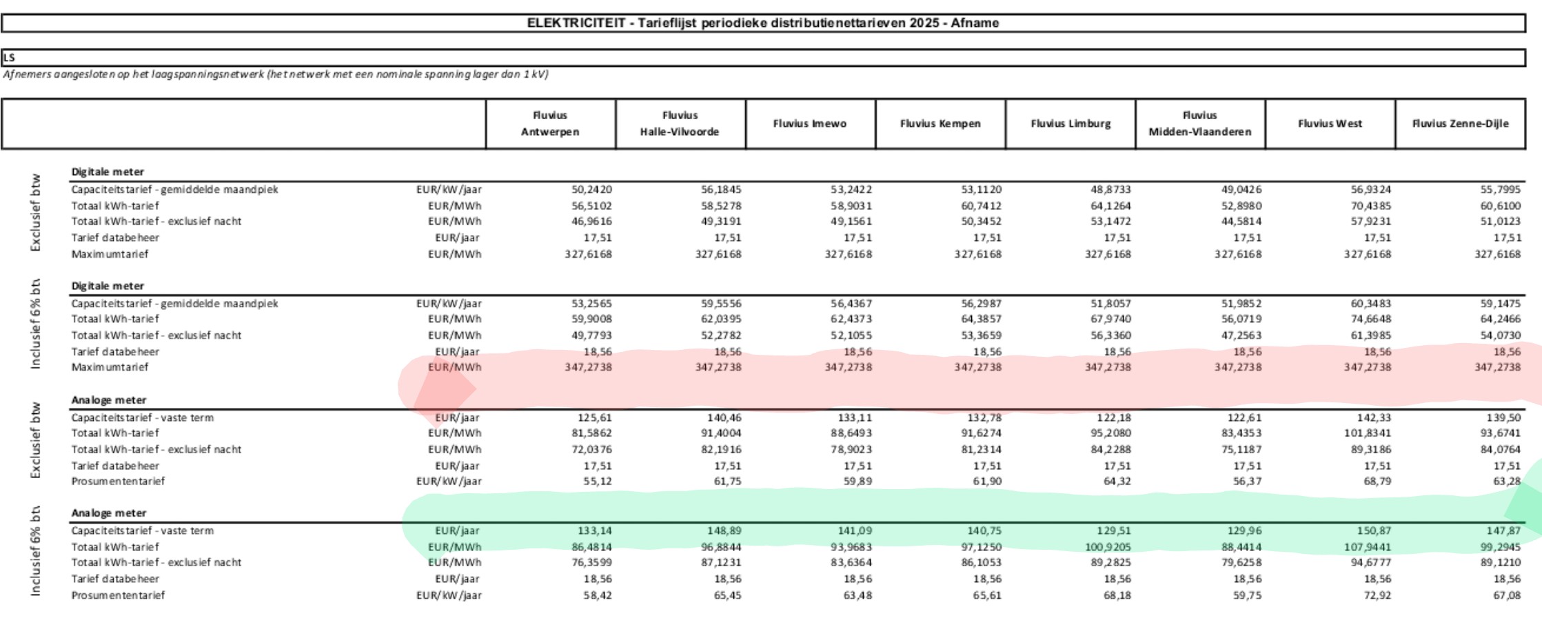

Je betaald, mits een netaansluiting, sowieso voor 2,5 kW (2500 W) kwartiervermogen.
Die 0,5 kW naar beneden halen zal de zaak (in kostprijs) dan ook niet maken.
Constant van -2000 naar +3000 W zegt ook niet veel.
Je captar wordt immers niet berekend op één piekje van 3 kW maar over het gemiddelde van alle vermogens over één klokkwartier.
Wat is je huidige facturatiepiek?
Trek daar 2,5 kW af en dat is het hoogste dat je op captar kan besparen via een thuisbatterij.
Je kan uiteraard ook nog besparen op kWh netafname (door je zelfconsumptie vanuit eigen productie te verhogen) maar daar ligt blijkbaar de focus niet op bij jouw uitganspunt?

Dus je bedoelt gewoon dat bij schommelende productie en verbruik je de ene keer een momentane netvermogensafname ziet van 3 kW gevolgd door een vermogensteruglevering van 2 kW, enz.
Indien dat het geval is dan maakt dat - zoals ik eerder schreef - toch nauwelijks iets uit voor je energierekening?
Je betaalt geen captar op teruglevering dus dat doet er al niet toe.
En af en toe 3 kW vermogen van het net afnemen is nog iets anders dan een weerhouden kwartierpiek van 3 kW.
En dan nog, dat is slechts 0,5 kW hoger dan het forfaitaire minimum waar een batterij ook niets aan kan verhelpen (zolang je aan het net gekoppeld bent).
Wat is je maandelijkse weerhouden kwartierpiek dan nu, je jaarlijkse facturatiepiek en de kost daarvan in jouw netgebied?
En hoever wil je die kwartierpiek terugdringen om geen kwartierpieken meer boven de x kW te zien (er rekening mee houden dat minder dan 2,5 kW nooit een streefdoel mag zijn gezien je dat sowieso maandelijks zal aangerekend worden).

Niet nieuw en op dit forum al verscheidene keren besproken.
Het gaat over de maximumfactuur voor de netafname.
Is ook niet exact omschreven als 400 kWh want het hangt af van de bedragen gehanteerd in je specifieke netgebied.
Het tarief van de max. factuur wordt ook ieder jaar aangepast (in stijgende lijn) zodat het omslagpunt (bij een stijgend tarief) ieder jaar daalt.
In mijn netgebied bedraagt het voor dit jaar bv. 425 kWh (terwijl het in 2024 nog boven de 500 kWh lag).
Voor wie niet vertrouwd is met de max. factuur,
De formule om het omslagpunt voor jouw netgebied te berekenen:
Max. tarief per MWh/Captar gem. maandpiek x 2,5 = Y (of het totaalbedrag van capaciteitstarief vaste term omschreven onder de analoge meter voor jouw netgebied).
1000/Y = X kWh max. te verbruiken voor nultarief.
Vb. 203,548/(41,9261x2,5) = Y (1,942)
1000:Y = 514,9 kWh
Bedraagt in jouw netgebied het Max. tarief 203,548 € en blijf je wat betreft netafname onder de 514,9 kWh dan betaal je geen nettarief op de kWh netafname noch extra op afname vermogen boven de 2,5 kW (alleen het forfaitaire nettarief van 2,5 kW).
De jaarlijks toepasbare distributietarieven kan je bv. downloaden op de site van de VREG of Fluvius. De rode cijfers zijn het max. tarief van toepassing in ieder subnetgebied.
De groene cijfers (na capaciteitstarief vaste term) is de factor Y (idem aan capaciteitstarief- gemiddelde maandpiek x 2,5).
