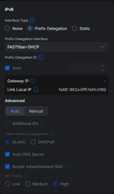

@freddie ik was bezig met screenshots te maken, maar dacht nog iets te proberen. Ik had "Use native IPv6 connection" aangevinkt gisteren avond en ik dacht nu "Obtain global address only via DHCPv6" te proberen. Nu krijg ik de volgende foutmeldingen in de logs, zelfs als ik het terug zet:
"Could not establish IPv6 internet connection: No response to router solicitation. Your internet provider may not offer native IPv6."
en
"Could not establish IPv6 internet connection: No response from DHCPv6 server (SOL)."

Ik heb opnieuw mails gestuurd naar fastfiber en die zeggen dat mijn router pingen via ipv6 voor hen wel lukt... toch kan ik geen ipv6 verbinding maken momenteel.
Zou het kunnen dat mijn fritzbox gewoon defect is? Ik ga straks een factory reset (opnieuw) proberen...
en
Toegevoegd na 6 uren 21 minuten 40 seconden:
@Splitter die site ook geprobeerd, en IPv6 faalt daar ook.

@freddie zojuist geantwoord op jou pb.
en Ik heb een fritzbox 7690.
Edit: Ik heb hier nog een fritzbox 7530 AX liggen, ik kan anders kijken of het daarmee wel werkt? dan weten we direct of het aan de 7690 ligt of niet...
Toegevoegd na 43 minuten 48 seconden:
Zojuist een mail gehad van fastfiber:
Het lijkt erop dat Proximus IPv6 niet heeft geactiveerd voor mijn VLAN. Fastfiber hebben een ticket open gemaakt bij hen, maar dit kan enige tijd duren.
Het lag dus NIET aan mij!
Ik had zonet mijn fritzbox 7530 AX aangesloten en geprobeerd, en op die ging het ook niet. Bon, ergens opgelucht dat ik weet dat ik er momenteel niets aan kan doen.

Hey allemaal, ik ben nog altijd aan het sukkelen om DHCPv6 werkend te krijgen. Ik heb Fastfiber al gecontacteerd en ze hebben het doorgegeven aan hun netwerkteam, maar nog geen antwoord na twee weken.
Ik werk dus met Proxmox en OPNsense. Ik ben nu eens aan het proberen via Proxmox zelf een lease te krijgen om de virtio bridges uit te sluiten. Ik heb DHCPv6 natuurlijk even uitgeschakeld in OPNsense. Als ik de tcpdump bekijk wanneer ik een lease probeer aan te vragen, zie ik dit passeren (NoAddrsAvail + NoPrefixAvail):
Er lijkt een ander apparaat al een lease te verkrijgen waardoor ik er geen krijg. Dit apparaat heeft het mac-adres: 08:b6:57:84:92:dc. Dit is van AVM, dus vermoedelijk een Fritzbox. Ik heb geen AVM producten.
De tcpdump waar dit apparaat een DHCP6 renew aanvraagt:
Kan het zijn dat dit van een buur is? Ik heb op mijn verdieping al zeker één buur met fiber op dezelfde verdeeldoos aangesloten. Ik ken niet genoeg van netwerken en fiber, maar dit lijkt me toch heel vreemd dat dit mogelijk is om zijn verkeer te zien?
Als ik luister op dat mac-adres, zie ik dit:
Mijn ONT is van Huawei. Ik heb deze info ondertussen ook nog even aan Fastfiber doorgegeven.
Heeft iemand een idee wat dit zou kunnen zijn? Bedankt!

Ja maar DHCPv6 communiceert toch via link-local adressen? Ik krijg geen globaal IPv6-adres omdat DHCPv6 niet werkt.
Ondertussen terug antwoord van Fastfiber dat ze de extra info nog doorgeven aan de netwerkmensen.

Bedankt om mee te denken!
De prefix zou normaal al op 56 moeten staan:
Dit zijn de volledige logs van dhcp6c:
Die 128 geeft de server precies terug als antwoord dat er geen adressen zijn, als ik het goed voorheb. Ik heb echt te weinig verstand van IPv6
Edit:
Feedback van Fastfiber:
Maar als ik het goed begrijp, als iemand in de regio een DHCPv6-server op zijn WAN heeft draaien, kan die alles in het honderd laten draaien?

Sinds vanmorgen ook fastfiber (2500/2500) icm met een Unifi Cloud Gateway Fiber als modem.
PPPoE en DHCP werken allebei. Ik merk geen snelheidsverschil tussen de twee, misschien omdat de Cloud Gateway Fiber hardware acceleratie heeft voor PPPoE?
In eerste instantie kregen mijn clients geen IPv6 adres. Hiervoor moet je nog het volgende activeren onder Settings->Networks->klik op je netwerk->IPv6->Interface Type->Prefix Delegation
