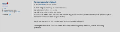

- Berichten: 4227
- Bedankt: 388 keer
Ik denk dat je je fixeert op de verkeerde zaken.
Ja, optimisers helpen een beetje
Ja, dak wit schilderen helpt een beetje
Maar wat het meest helpt zijn extra veel panelen leggen, bij voorkeur panelen met een grote opbrengst per m2
En een omvormer van 5 kW en geen 4 of 4,5
Kan je niet werken met een zonneschans om meer panelen te leggen?

duizend schreef: 25 jun 2025, 10:58 Loading Facebook SDK. You will need to disable any adblocker, privacy extension, or built-in tracking protection.
Tja....
- Berichten: 4227
- Bedankt: 388 keer
Tsja, eerste foto in Google die ingebed kon worden in de post.
zoek op zonneschans bij de afbeeldingen en plak er gerust een andere.
En gelieve niet iets te citeren dat ik niet geschreven heb.

Het is de melding die op mijn scherm komt bij jouw link.
Ter info, dit is wat de Userbase AI assistent van je post vond:
Waarschuwing aan duizend: Gelieve andere forumleden respectvol te benaderen. Persoonlijke verwijten vallen onder regel 3.2.4. Je bericht is aangepast.
