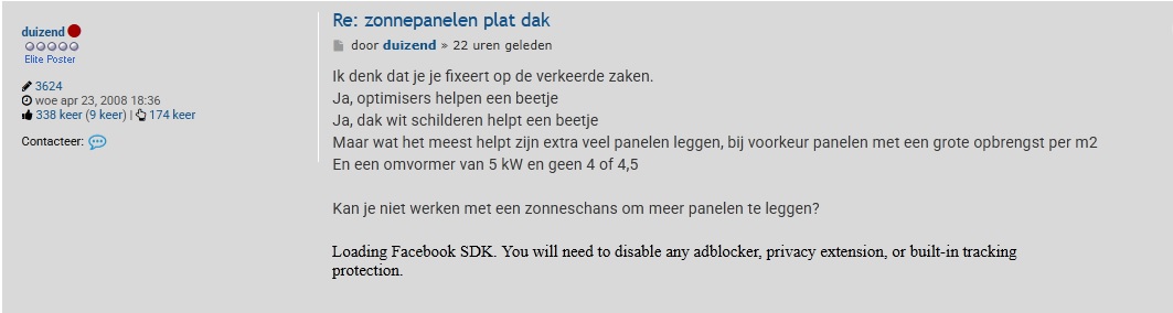

duizend schreef: 25 jun 2025, 10:58 Loading Facebook SDK. You will need to disable any adblocker, privacy extension, or built-in tracking protection.
Tja....

Tsja, eerste foto in Google die ingebed kon worden in de post.
zoek op zonneschans bij de afbeeldingen en plak er gerust een andere.
En gelieve niet iets te citeren dat ik niet geschreven heb.

Het is de melding die op mijn scherm komt bij jouw link.
Ter info, dit is wat de Userbase AI assistent van je post vond:
Waarschuwing aan duizend: Gelieve andere forumleden respectvol te benaderen. Persoonlijke verwijten vallen onder regel 3.2.4. Je bericht is aangepast.

Graag je tekst aanpassen dan.
Ik schreef dit namelijk niet zoals je nu zelf toegeeft.
Waarom laat je dit dan zo staan in je bericht?

<off-topic>
Screenshot van je post.
Je hebt daar dus geen problemen mee? Ik heb niets met Meta en wil dus ook geen tracking, ads, of wat dan ook.
</off-topic>
Je kon er een screenshot bijvoegen dan is er geen tracking.Tsja, eerste foto in Google die ingebed kon worden in de post.

Ik heb enkel problemen met het feit dat ik tot driemaal toe gevraagd heb om de onjuiste quote in je bericht te wijzigen zonder dat er gevolg wordt aangegeven…
Je kon perfect schrijven
@duizend
De foto geeft bij mij volgende melding: … bla bla enz.
Ik heb ook al aangegeven dat je de foto gerust mag vervangen door ene die geen meldingen geeft op JOUW toestel. Het is gewoon de eerste foto in google search.

Bestel de installatie ZONDER de batterij maar met hybride omvormer bij de installateur.
En koop de batterijmodules in een webshop.

Batterij meer dan 15kW. Alle firma’s die ik liet komen stelden allemaal tussen 5 en 10 voor dus toen ik koos voor 15 dacht ik al dat zal wel voldoende zijn maar hier wordt zelfs tot 25kW aanbevolen.
Toegevoegd na 25 minuten 26 seconden:
Gebruik maken van een schans schrikt me af vanwege de hogere windbelasting Het dak ligt op een 9 meter hoogte. Ook met het veranderend klimaat ( meer zware rukwinden) ga ik me dan zeker niet op mijn gemak voelen.
- Berichten: 4170
- Bedankt: 386 keer
Hoe ga jij de EV na 18u opladen in het tussenseizoen met een batterij van 10kwh ?
Met 15 kWh kom je er misschien net, 20 is comfortabel, 25 en meer is luxe.
Windbelasting wordt berekend… neem de veiligste optie om gerust te zijn.
De rest is verzekering.
Enfin, ik denk dat je ondertussen genoeg info hebt om een beslissing te nemen maar angst is een slechte raadgever …
