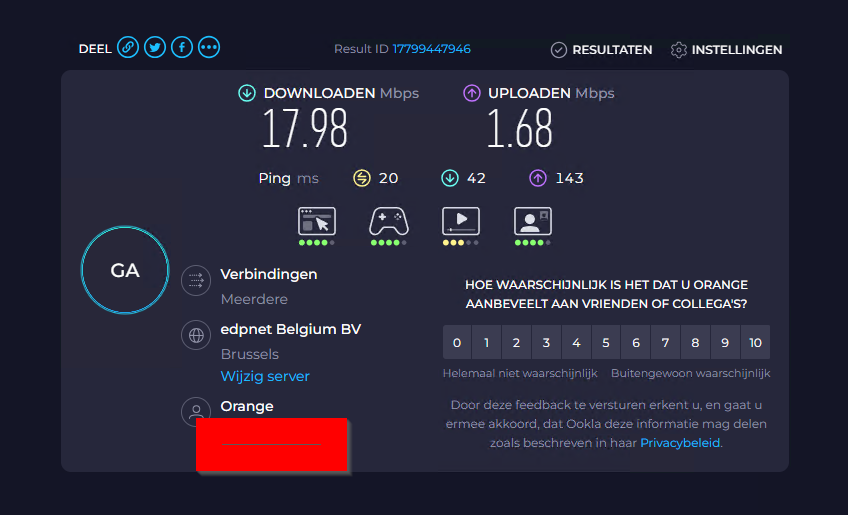

Sinds wanneer is er smallband bij Hey ???
Kwam deze avond thuis en deed een speedtest : 18.8 / 1,8 ( 20 / 2 Mbps )
Nu na 24 u is de snelheid terug omhoog naar 144 / 14
Nochtans verbruik momenteel 600 GB vast internet . . .

Patje schreef: 5 maanden geleden Sinds wanneer is er smallband bij Hey ???
Sinds dag 1 dat ze vast internet aanbieden.
Deze snelheden zijn beschikbaar voor een normaal en persoonlijk gebruik, wat overeenstemt met een verbruikt
volume tijdens de piekuren (17 tot 23.59 uur) van 3 TB over een periode van één maand. Bij het overschrijden
worden de snelheden verlaagd tot 20 Mbps downstream en 2 Mbps upstream, tijdens de piekuren en tot aan het
einde van de betreffende periode
https://www.heytelecom.be/sites/default ... t%20NL.pdf

Bedankt voor de info, is wel de eerste keer dat ik dit mee maak, mja ook al een 4 tal keer windows 10/ 11 gedownload ook deze maand. :oops:

Ik begrijp ook niet, heb het gevraagd via chat en ze antwoorden dat ik niet op smallband zit.
Om 17:00 vanavond zakte de snelheid nu weer terug naar een 20 / 2 . :(

Ik heb ook gebeld, de persoon vind het raar dat de snelheid lager wordt, maar ziet geen smallband actief.
Wel zag hij dat mijn signaal waarden niet zo goed zijn en er morgen een technieker komt kijken naar de paddestoel en tap, om eventueel een dossier over te maken aan telenet om de drop kabel wat te verbeteren, want blijkbaar teveel fouten in het signaal.
Los van het feit dat er dus vanaf 17:00 lagere snelheid is, wilde hij toch nog een technieker laten langskomen voor controle in de paddestoel, waar idd 9 maand geleden tijdens installatie de technieker zei dat de kabels in het bakje buiten bedroevend was en geen goeie waarden, die zei toen al moest ik problemen hebben met internet disconnects ofzo ik het moest laten weten aan orange zodat telenet zou komen voor herstelling te doen aan de dropkabel naast het voetpad.
