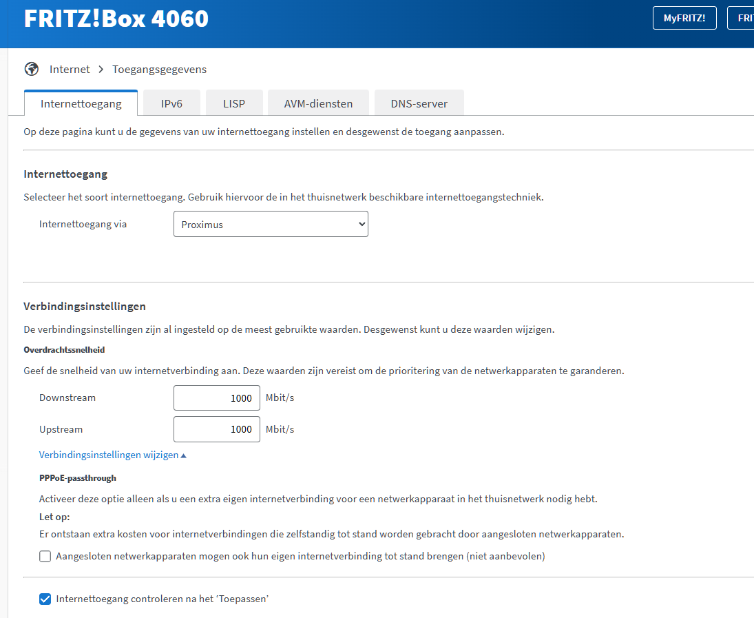

Ik kwam deze thread tegen en het doet me denken aan een ervaring die ik had met mijn FRITZ!Box 4060 voor de 8.0 update.
Ik had blijkbaar een bug met een belachelijk lage uploadsnelheid. Ik had dit kunnen oplossen door naar Internetinstellingen → Toegangsgegevens te gaan.
In plaats van de werkelijke snelheden van het Proximus-abonnement op te geven, had ik één gigabit per richting opgegeven. (In plaats van 1000/400.) Het probleem dook daarna niet meer op...
