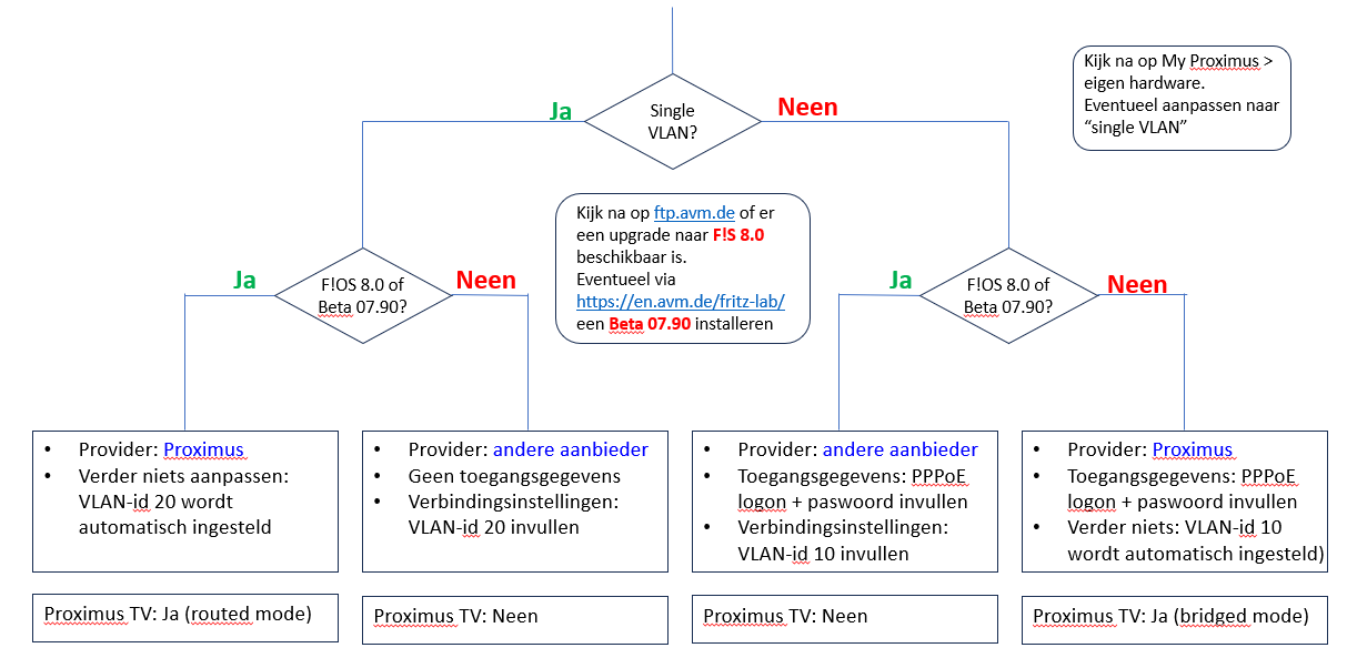

Ik heb de verschillende combinaties eens wat schematisch voorgesteld in onderstaande flowchart:
Jij zit dus in het linkse hokje, alles "zou" moeten werken, incl. Proximus TV :wink: .
Zijn er andere Fritz!Box gebruikers die problemen ondervinden met de upload (Fritz!OS 8.0 / single VLAN / profiel "Proximus")?

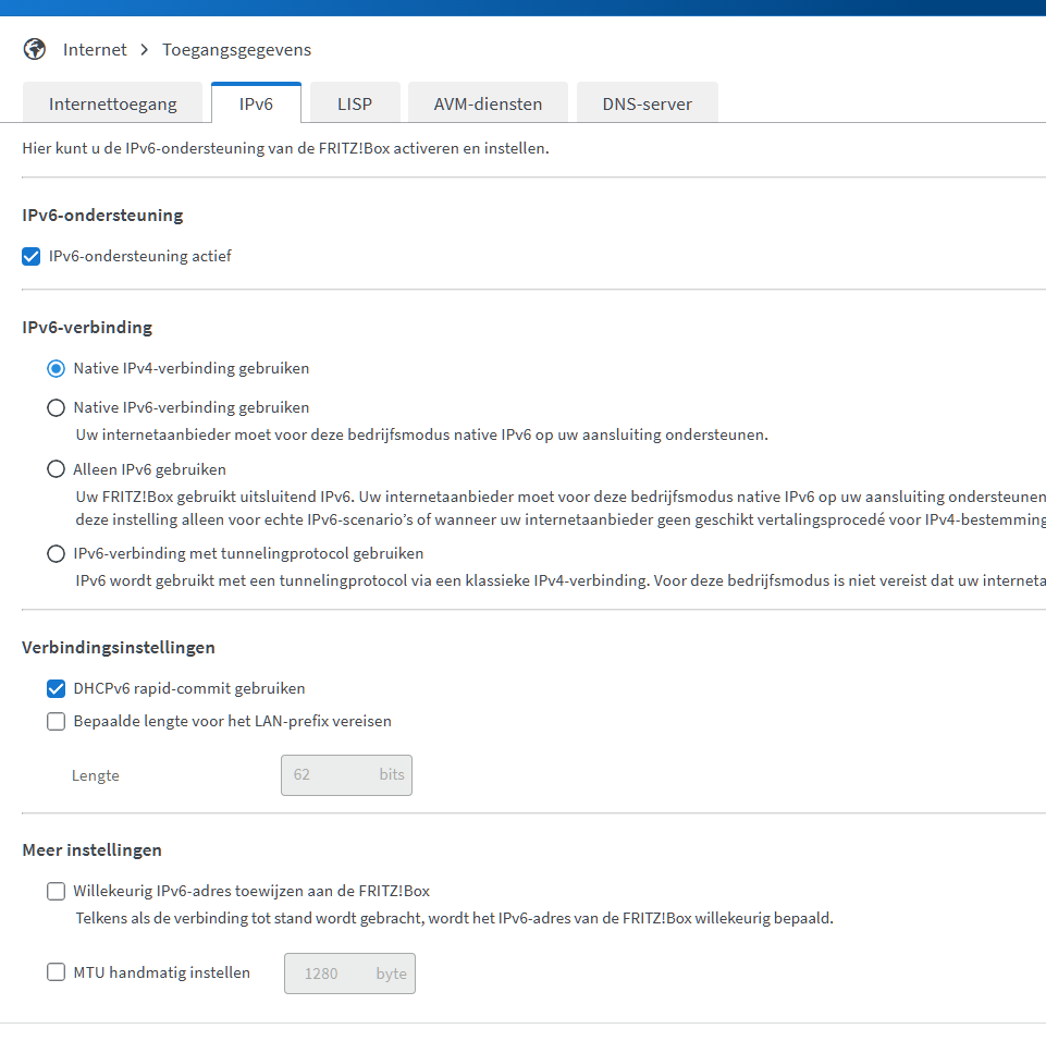

Ik kwam deze thread tegen en het doet me denken aan een ervaring die ik had met mijn FRITZ!Box 4060 voor de 8.0 update.
Ik had blijkbaar een bug met een belachelijk lage uploadsnelheid. Ik had dit kunnen oplossen door naar Internetinstellingen → Toegangsgegevens te gaan.
In plaats van de werkelijke snelheden van het Proximus-abonnement op te geven, had ik één gigabit per richting opgegeven. (In plaats van 1000/400.) Het probleem dook daarna niet meer op...

zoals ik begrijp uit @philippe_d zijn bericht blijft de tv-decoder nog een tijdje werken als je dus switcht van profiel "Proximus" naar een zelf aangemaakt maar eenmaal die "tijd" om is valt de verbinding terug uit. Terugkeren naar het Proximus profiel en de tv-box krijgt terug signaal. Zo heb ik het dus nu staan. Denk dat ik best eens een ticket aanmaak of ik kan wachten op versie 8.03 die al voor enkele toestellen te installeren is, misschien zit daar debug fix in
