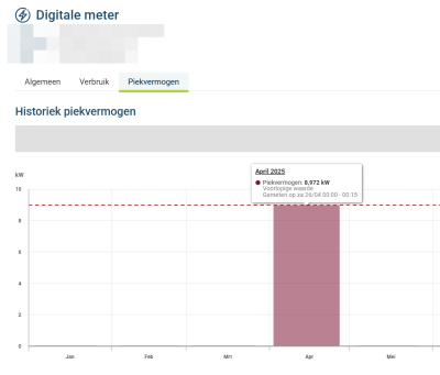

Hey, sinds vorige week hebben wij een digitale meter. Nu hou ik het piekvermogen wat in het oog om wat ervaring op te doen, wat werkt en niet werkt. Ik denk dat we goed bezig waren.
Nu... afgelopen zaterdagmorgen tussen 0:00 en 0:15 hebben wij een onverklaarbaar piekvermogen van bijna 9kW.
Wij waren aan slapen en alles dat iets kan verbruiken ligt zo goed als af.
Ik heb de logs van de wagen (da's ongeveer de enige die dat vermogen kan trekken) bekeken. Niets te zien.
Ik heb de logs van de warmtepomp bekeken. Niets te zien.
Ik heb de Homewizard logs bekeken. Niets te zien.
Dat legt slecht aan hé... En dat vermogen zou sowieso moeten bereikt worden door vanalles te gaan combineren (kookplaat, oven, ...)
Enig idee?

Fluvius krijgt enkel verbruikscijfers, in kWh.
Die geven zij door aan de energieleverancier en gebruiken ze zelf om de kwartierpiek te "berekenen".
Als je zegt tussen 00:00 en 00:15, is dat dan een kwartier lang 9kW (=2,25kWh)?
Want dat is wel stevige kost
Heb je een logger op de P1, zodat je data uit het verleden kan delen?

Op mijn fluvius bedoel je dan allicht dat de 9kW staat als voorlopige waarde voor de maand april? Toegevoegd na 2 minuten 3 seconden:jutuiz schreef: 28 apr 2025, 15:31 Nu... afgelopen zaterdagmorgen tussen 0:00 en 0:15 hebben wij een onverklaarbaar piekvermogen van bijna 9kW.
begin en eind doet er weinig toe he => kwartierverbruik is wat telt en kan je opvragen in excel formaat voor de gewenste periodeOrdon schreef: 28 apr 2025, 17:05 Echter geven ze enkel een verbruik: één getal zonder de achterliggende begin- en eind meterstanden.

Bekijk de telegrammen van jouw digitale meter eens.
Onder "0-0:98.1.0" staan de piekwaarden (kwartier) én het tijdstip waarop de piek zich heeft voorgedaan.
En dat voor de laatste dertien geregistreerde maanden.

Het zal dan wel bij "de verwerking van de gegevens" bij Fluvius misgelopen zijn.
De digitale meter moet ook voor hen de bron bij uitstek zijn.
De digitale meter is zelfs de enige juiste bron.

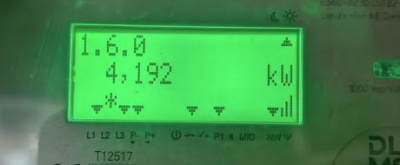

Uiteraard heeft @jutuiz wél een gedegen bewijs.
De parameter 1.6.0 van zijn digitale meter heeft als waarde 4,192 kW.
En werd door @jutuiz ook afgelezen van het LCD scherm van de digitale meter. Toch?
Uiteraard is het cruciaal dat deze waarde afgelezen werd van het LCD scherm.
Indien daar "bijna 9 kW" staat, moet men niet verder zoeken.
Waar de waarde van afgelopen zaterdagmorgen tussen 0:00 en 0:15, dat "onverklaarbaar piekvermogen van bijna 9kW", vandaan komt?
Vanop de Fluvius website zo te lezen.
Dan zal Fluvius dat toch eens moeten toelichten want de digitale meter geeft een andere waarde weer: 4,192 kW.
Niet?
Niet?

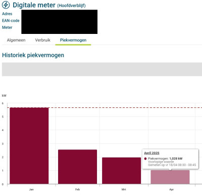

jutuiz schreef: 28 apr 2025, 19:38 Om dat telegram uit te lezen zal ik me even moeten inlezen. De waarde 1.6.0 geeft in elk geval nog 4,192 kW aan... misschien een geruststelling.
- jutuiz
- Berichten: 849
- Locatie: West-Vlaanderen
- Bedankt: 67 keer
Op de DM:
In de MijnFluvius omgeving:
Piekvermogen:

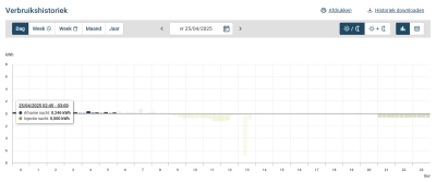

Verbruikshistoriek:

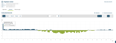

Update!
Ik denk dat ik een oorzaak gevonden heb.
Dit is de meting van zaternamiddag / -avond. En die is foutief. Met teruglevering in de nacht. En geen verbruik in de namiddag.
Wat er volgens mij gebeurd is, is dat de meter een reset gekregen heeft om 00:00 's morgens en daarbij de netto verbruiken van de afgelopen x uur heeft opgeteld en in het eerste kwartier van die dag verrekend.
Piekvermogen:
Verbruikshistoriek:
Update!
thomasdb
- Berichten: 262
- Bedankt: 29 keer
mijn homeassistant doet dit soms ook zo een pieken maken in het verbruik van apparaten,
als een meetplug een tijd geen wifi heeft gehad, dan update hij bij herverbinding ineens naar de huidige kwh waarden met zo een piek op dat uur als gevolg;
hij haalt het hele verbruik dan in één keer in.
maar dat een digitale meter dit zou doen lijkt me wel raar, bv enkele piekwaarden samentellen na even niet te communiceren
ik zou toch verwachten dat die alles doorgeeft met een tijdstip van interne klok samen met de waarden om zoiets uit te sluiten
heeft dat ding goed bereik waar is het geplaatst, maar toch. (en hoe kan de klok fout komen te staan)
hou ons op de hoogte
- TheCeet
- Berichten: 1159
- Bedankt: 174 keer
Als ik het goed zie heb je 2-tal kleurtinten in de screenshot.
De "wazige" is dat dit een schatting is en dat het later zal geverifieerd worden (als ik me niet vergis)
Heb dit zelf ook al gezien op mijn Fluvius.
