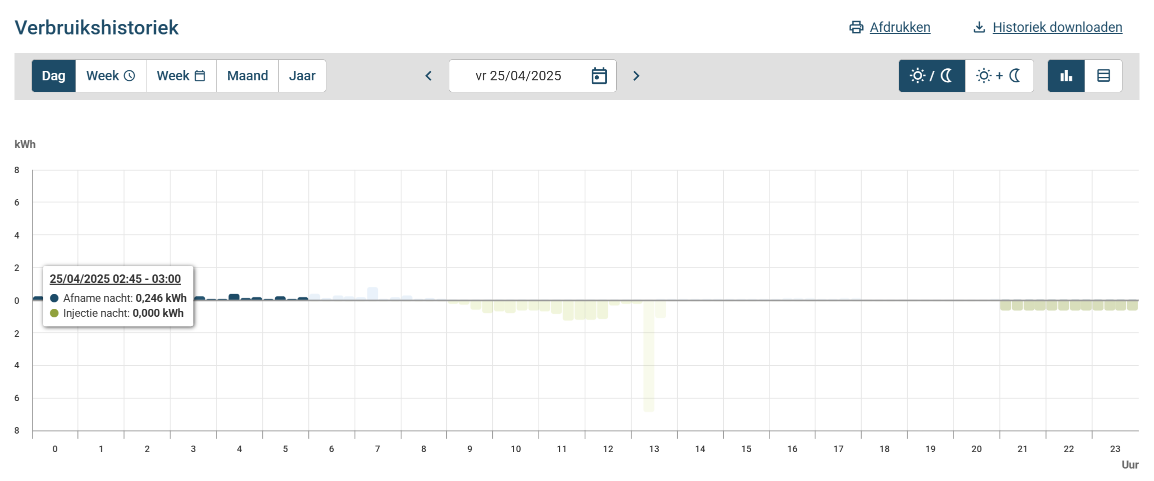

Hey, sinds vorige week hebben wij een digitale meter. Nu hou ik het piekvermogen wat in het oog om wat ervaring op te doen, wat werkt en niet werkt. Ik denk dat we goed bezig waren.
Nu... afgelopen zaterdagmorgen tussen 0:00 en 0:15 hebben wij een onverklaarbaar piekvermogen van bijna 9kW.
Wij waren aan slapen en alles dat iets kan verbruiken ligt zo goed als af.
Ik heb de logs van de wagen (da's ongeveer de enige die dat vermogen kan trekken) bekeken. Niets te zien.
Ik heb de logs van de warmtepomp bekeken. Niets te zien.
Ik heb de Homewizard logs bekeken. Niets te zien.
Dat legt slecht aan hé... En dat vermogen zou sowieso moeten bereikt worden door vanalles te gaan combineren (kookplaat, oven, ...)
Enig idee?
Onverklaarbaar piekvermogen

Fluvius krijgt enkel verbruikscijfers, in kWh.
Die geven zij door aan de energieleverancier en gebruiken ze zelf om de kwartierpiek te "berekenen".
Als je zegt tussen 00:00 en 00:15, is dat dan een kwartier lang 9kW (=2,25kWh)?
Want dat is wel stevige kost
Heb je een logger op de P1, zodat je data uit het verleden kan delen?

Op mijn fluvius bedoel je dan allicht dat de 9kW staat als voorlopige waarde voor de maand april? Toegevoegd na 2 minuten 3 seconden:jutuiz schreef: 2 maanden geleden Nu... afgelopen zaterdagmorgen tussen 0:00 en 0:15 hebben wij een onverklaarbaar piekvermogen van bijna 9kW.
begin en eind doet er weinig toe he => kwartierverbruik is wat telt en kan je opvragen in excel formaat voor de gewenste periodeOrdon schreef: 2 maanden geleden Echter geven ze enkel een verbruik: één getal zonder de achterliggende begin- en eind meterstanden.

Bekijk de telegrammen van jouw digitale meter eens.
Onder "0-0:98.1.0" staan de piekwaarden (kwartier) én het tijdstip waarop de piek zich heeft voorgedaan.
En dat voor de laatste dertien geregistreerde maanden.

Om dat telegram uit te lezen zal ik me even moeten inlezen. De waarde 1.6.0 geeft in elk geval nog 4,192 kW aan... misschien een geruststelling.

De logging van de P1 in HomeWizard app of HomeAssistant toont niets aan. De warmtepomp draaide met 1133 watt max dat kwartier. De auto deed niets.
Op het Tesla forum is er niemand die het probleem linkt met de home charger, maar wordt er wel gewezen naar de "legionella opstook" van de warmtepomp die blijkbaar met 3 x 3kW elementen zou kunnen gebeuren. Dat komt te toevallig goed overeen met de geziene waarde van 9kW. Dat zal ik nu eens nagaan hoe dat staat ingesteld. Maar dan nog... ik zie het niet in de logs.
Ik ben nu nog dit aan het uitzoeken "Bekijk de telegrammen van jouw digitale meter eens.
Onder "0-0:98.1.0" staan de piekwaarden (kwartier) én het tijdstip waarop de piek zich heeft voorgedaan."
Dat weet ik nog niet direct hoe ik dit kan doen.

Ja, maar de digitale meter werd vorige dinsdag geïnstalleerd.
Dan de poort geactiveerd rond vrijdag in de MijnFluvius omgeving.
Dan de P1 geactiveerd zaterdagnamiddag.
En de piekmeting in MijnFluvius is van zaterdagmorgen.
Dus m'n P1 kan inderdaad niets geven (ik was van mening dat hij de waarden van de achterliggende digitale meter ging opladen of zo, maar dus niet).
Dus moet ik verder doen met de waarden van de Eastron meters van de aparte kringen (WP en auto). Die zijn wel al een jaar actief. Maar die geven niets aan.
Het is echt een mysterie vanwaar het komt.
M'n electricien zegt: "het is een fout in hunne meter, communiceert het aan hen, en hou het even in het oog".

jutuiz schreef: 2 maanden geleden Om dat telegram uit te lezen zal ik me even moeten inlezen. De waarde 1.6.0 geeft in elk geval nog 4,192 kW aan... misschien een geruststelling.
- jutuiz
- Berichten: 829
- Locatie: West-Vlaanderen
- Uitgedeelde bedankjes: 227 keer
- Bedankt: 64 keer
Op de DM:
In de MijnFluvius omgeving:
Piekvermogen:
Verbruikshistoriek:
Update!
Ik denk dat ik een oorzaak gevonden heb.
Dit is de meting van zaternamiddag / -avond. En die is foutief. Met teruglevering in de nacht. En geen verbruik in de namiddag.
Wat er volgens mij gebeurd is, is dat de meter een reset gekregen heeft om 00:00 's morgens en daarbij de netto verbruiken van de afgelopen x uur heeft opgeteld en in het eerste kwartier van die dag verrekend.
Piekvermogen:
Verbruikshistoriek:
Update!

Als ik het goed zie heb je 2-tal kleurtinten in de screenshot.
De "wazige" is dat dit een schatting is en dat het later zal geverifieerd worden (als ik me niet vergis)
Heb dit zelf ook al gezien op mijn Fluvius.
