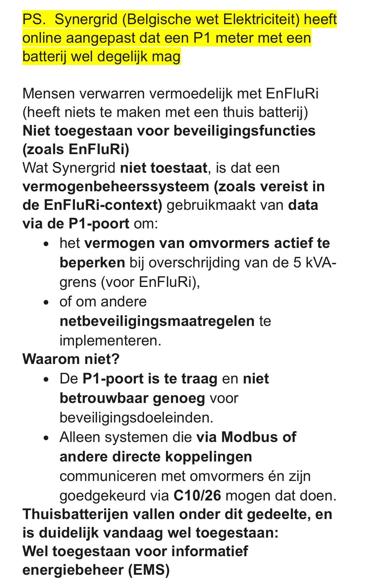

Ik begrijp ook niet waarom die hele limiet van 10kVA (of 25kVA als je van administratie houdt) blijft standhouden. Laat Synergrid desnoods enkel toestellen goedkeuren die 0 op de meter ondersteunen en geef gewoon niets meer voor injectie, I don't care, dat is toch niets meer. Wat ik wel wil is veel zonnepanelen kunnen leggen zodat ik in de donkere maanden hier ook mijn plezier van heb (in combinatie met een batterij).

Synergrid (Federaal) doet alleen homologaties (uiteraard met een vinger in de pap van Fluvius en de andere gewestelijke netbeheerders).
Wat er op het net kan en niet kan is in Vlaanderen een bevoegdheid van de gewestelijke netbeheerder Fluvius.
Wanneer je in eigen huis je zin wil doen kan dat.
Er is geen limiet op het aantal kWp van PV dat je netgekoppeld plaatst.
Er is alleen een limiet op netgekoppeld omvormervermogen.
Je bent ook niet verplicht alles aan het net te koppelen. Je kan ook (deels) off grid gaan.

Wil dit nu eigenlijk zeggen dat ze de data uit hun eigen DM niet (genoeg) vertrouwen ? Hoe kunnen wij de data dan vertrouwen ?
Berichten: 4418
Bedankt: 175 keer
ddd schreef: 15 apr 2025, 12:13Tjong jonge...
Inderdaad absurd want het enige wat de Homewizard P1 meter doet is het signaal van je slimme meter omzetten naar een TCP/IP bericht (de meeting zelf gebeurd dan ook door een MID gecertificieerd toestel, namelijk je slimme meter).
Geen idee of dit gebruik bij een vaste batterij ook een probleem is want bv. een Victron kan je ook laten aansturen door een Homewizard P1 meter en zelfs m'n laadpaal maakt gebruik van de Homewizard P1 meter.
Avenger 2.0
Berichten: 2296
Bedankt: 119 keer
ahrand schreef: 15 apr 2025, 12:40 Wil dit nu eigenlijk zeggen dat ze de data uit hun eigen DM niet (genoeg) vertrouwen ? Hoe kunnen wij de data dan vertrouwen ?
Verantwoordelijkheid verschuiven? Of gewoon stokken in de wielen steken van plugin batterijen? Of de slimme meter moet dom blijven :lol:
kippewit
Berichten: 259
Bedankt: 19 keer
Ik gok op stokken in de wielen steken. Kijk, verbiedt het dan gewoon. Maar niet toelaten maar wel zeggen dat het via een aparte meter in de zekeringkast moet, maximaal 800 watt per adres, wel melden, niet melden, wel melden. Dit is gewoon boycotten.
Matomatisch
Berichten: 166
Lid geworden op: 03 nov 2020, 20:31
Bedankt: 20 keer
Waarom mag een laadpaal dan wel gebruik maken van de P1 poort?
Berichten: 4418
Bedankt: 175 keer
Vermoedelijk beseffen ze nog niet dat zoiets gedaan wordt.
Trouwens of die Homewizard P1 nu foutieve data doorgeeft of niet is geen enkel risico... enige verschil is dat je meer of minder op het net zet.
Berichten: 3391
Bedankt: 202 keer
Vermoedelijk gaan er hier en daar mensen deze regels toch aan hun laars lappen en toch een plug-in batterij aanschaffen en aansluiten.

Geen sturing op de P1-meter is altijd al de (belachelijke) regel geweest helaas. Synergrid test deze systemen ook normaal met de alternatieve niet P1 methode. Maar ik zou er zeker niet wakker van liggen. Bij een grote thuisbatterij zou een overijverige keurder nog wel eens vervelend kunnen doen, maar deze kleine thuisbatterijen moet je niet laten keuren … dus … doe maar lekker normaal :)

Dus de Marstek Venus zou indien via modbus aangestuurt door bv Jullix EMS module enkel van de P1 data gebruik mogen maken. Nice 8)

kippewit schreef: 16 apr 2025, 08:30
@kippewit Wat is de bron van deze info?

@kippewit Toevallig een bron van deze informatie? Want op Synergrid, VEKA, Fluvius, etc niets officieel van te vinden.

Deze info komt uit een mail van de winkel waar ik een Marstek heb besteld.
