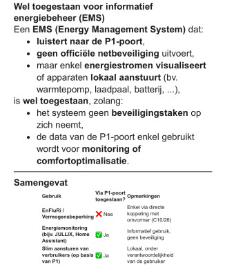

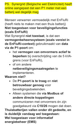

Geen sturing op de P1-meter is altijd al de (belachelijke) regel geweest helaas. Synergrid test deze systemen ook normaal met de alternatieve niet P1 methode. Maar ik zou er zeker niet wakker van liggen. Bij een grote thuisbatterij zou een overijverige keurder nog wel eens vervelend kunnen doen, maar deze kleine thuisbatterijen moet je niet laten keuren … dus … doe maar lekker normaal :)

Dus de Marstek Venus zou indien via modbus aangestuurt door bv Jullix EMS module enkel van de P1 data gebruik mogen maken. Nice 8)

kippewit schreef: 3 maanden geleden
@kippewit Wat is de bron van deze info?

@kippewit Toevallig een bron van deze informatie? Want op Synergrid, VEKA, Fluvius, etc niets officieel van te vinden.

Deze info komt uit een mail van de winkel waar ik een Marstek heb besteld.
