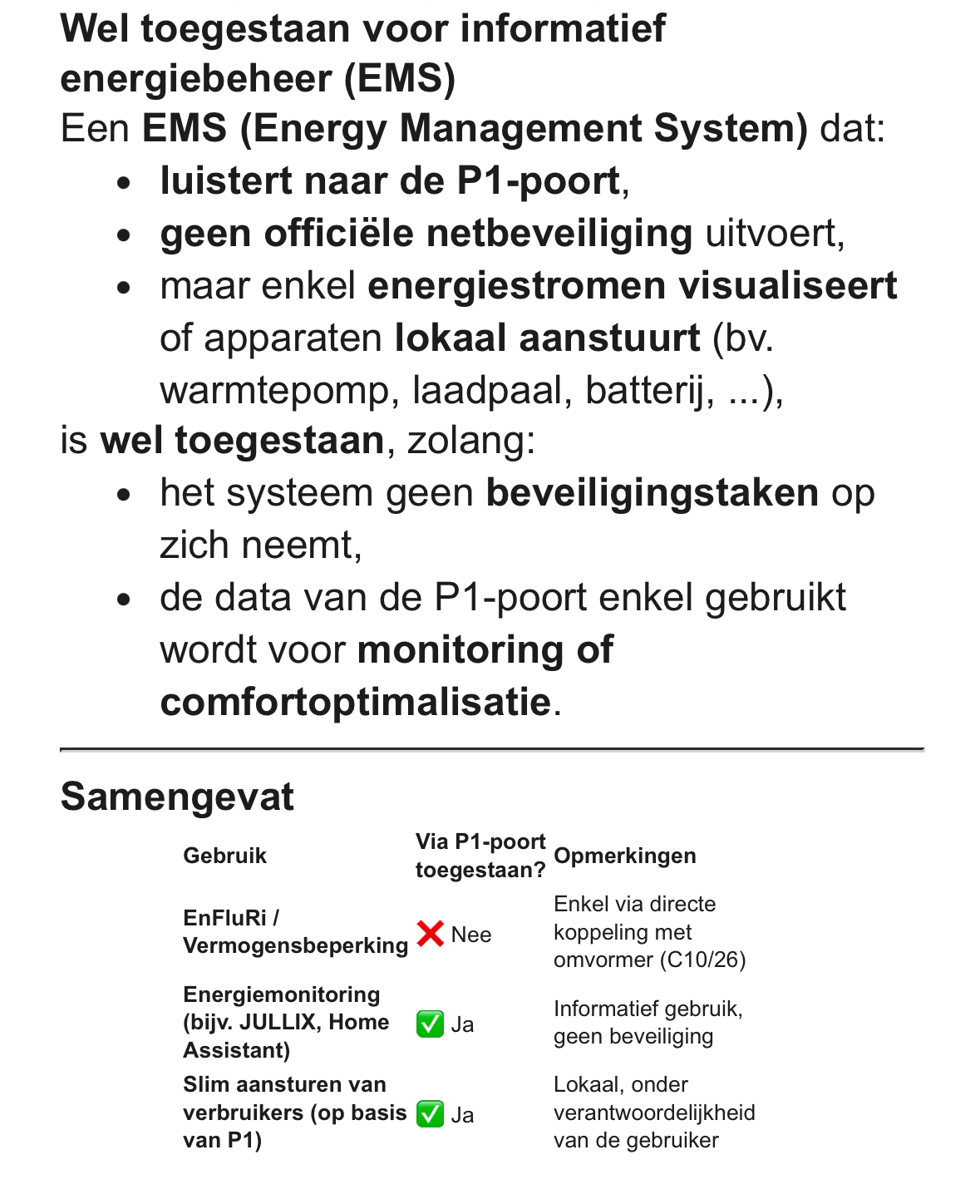

kippewit
Berichten: 274
Bedankt: 20 keer
Avenger 2.0
Berichten: 2414
Bedankt: 122 keer
Dus de Marstek Venus zou indien via modbus aangestuurt door bv Jullix EMS module enkel van de P1 data gebruik mogen maken. Nice 8)
ddd
Berichten: 2618
Bedankt: 203 keer
kippewit schreef: 16 apr 2025, 08:30
@kippewit Wat is de bron van deze info?

Avenger 2.0
Berichten: 2414
Bedankt: 122 keer
@kippewit Toevallig een bron van deze informatie? Want op Synergrid, VEKA, Fluvius, etc niets officieel van te vinden.

kippewit
Berichten: 274
Bedankt: 20 keer
Deze info komt uit een mail van de winkel waar ik een Marstek heb besteld.
