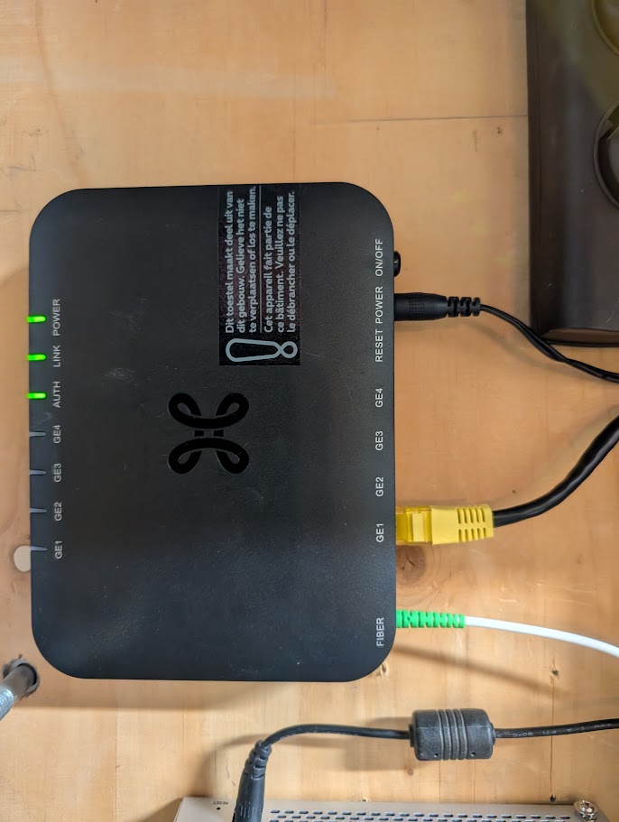

Ik post later nog foto van alles, maar moet eerst deze middag even de modem van Telenet weg halen en de kabels terug netjes leggen.
Aansluiting Fastfiber@Tazmanian79 Kan je wat feedback / ervaringen delenn (in het Fastfiber topic)?
(aansluiting, welke modem, instellingen, snelheden, ...)
Modem ONT van Proximus
Gaat vanaf ONT via netwerkkabel naar mijn UDM Pro over PPPoE (vanaf April DHCPv4 omdat daarmee nu IPv6 nog niet werkt)
Abonnement 1000/500.
Effectieve snelheid 927 mpbs down en 474 mbps up
Contact met Fastfiber (via email) ging steeds vlot en to the point
