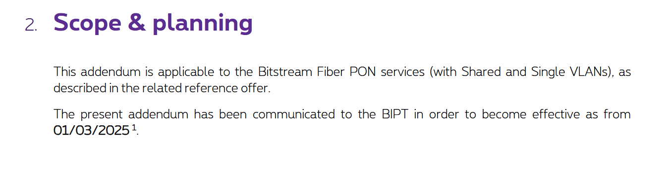

Normaal officieel vanaf 1/03/25
8500/2500 snelheid voor de momenteel duurste optie, vanaf 1/03/25 komt er een nieuw abbo erbij
8500/8000 aan 99€ per maand.

Kunt u a.u.b. altijd een bron vermelden als je met nieuwe info komt?master-magic schreef: 12 feb 2025, 07:55 Normaal officieel vanaf 1/03/25
Anders moeten we dat klasseren onder "geruchten"
Toegevoegd na 35 minuten 55 seconden:
Nieuwe uploadsnelheden zijn toegevoegd aan het overzicht op viewtopic.php?t=63600

@philippe_d Bron is de support van Fastfiber zelf waarmee ik veel in contact ben met verdere info over de snelheden en verdere stappen, ga ook nog eens deze week vragen of ze nieuwe info hebben van de modem dat ze gingen verkopen vanaf februari dat de 8500 snelheden aan kan.

Had dit gemeld, vanaf 1 maart nieuwe snelheden en de prijs voor het nieuwe pakket van 99€.
