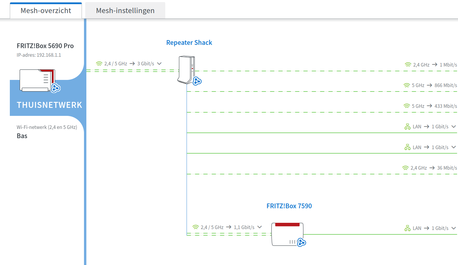

Joop
Berichten: 178
Lid geworden op: 06 jun 2023, 19:43
Bedankt: 29 keer
Ja ik draai publieke NTP-servers (Stratum-1), NTP-pool-monitors, websdr's en nog wat dingen meer.
EDPnet was op de hoogte toen ik bij ze aansloot dat ik wel wat traffiek zou genereren en dat het voornamelijk Upload is.
Kijk gerust even mee....mijn lijntje smelt de sneeuw in de winter zoveel traffiek :-D
De lagere getallen zijn omdat ik toen IPv6 uitgeschakeld heb, vanwege het zoeken naar de problemen.

Ik heb datzelfde voorgehad met de 7490, waar Wifi gewoon compleet gek werd.
Dit heeft overigens niets met mijn probleem te maken.
Maar ik heb wel wat tips:
1. Zet je kanalen op 2.4/5 gewoon vast met de hand, veelal is 6/44 het beste, want boven de 50 kan radar je verbinding verbreken en daar heb je last van, onder de 50 op 5GHz blijft die gewoonlijk stabiel en snel.
2. Zet je 2.4GHz rekening-houden met je buren af, zeker als je niet in een flat woont, in gewone woonwijken kan je die aflaten.
3. Repeaters is een apart geval, je moet die niet altijd proberen aan de Fritzbox te hangen, je hangt de eerste aan de Fritzbox (kijk de mac-adressen na!!!) maar de andere repeaters kunnen vaak een beter signaal krijgen van een andere repeater. Het probleem is als je alle repeaters direct aan de FB wil hangen maar ze horen die niet/amper, dan gaan ze zenden terwijl er anderen ook aan het zenden zijn, zo genereer je vrij snel congestie.
Zie mijn voorbeeld...waar ik een 7590 als repeater gebruik, van een repeater....en ja het is allemaal in Mesh.

Kanalen staan al sinds het begin ingesteld op 6 en 36. Maar omdat je nu radar vermeldt, wordt het nóg gekker. Ik was het vergeten te vermelden. Ondanks de handmatige instelling van de wifi kanalen gebeurt het dat ik in de logfile zie “radar gedetecteerd, voorlopig ander kanaal in gebruik” of iets dergelijks. Terwijl dat hoegenaamd compleet onmogelijk is als je kanaal 36 gebruikt op de 5ghz.
Op mijn vorige FB 6890 LTE had ik een gelijkaardig probleem.
Bedankt voor de tip over de repeaters. Als de storing zich nog eens voordoet haal ik meteen alle repeaters van de stroom en wacht ik af.

Ik heb dat ook gezien, maar op 44 niet meer. Maar om terug te komen op de repeaters, je kan ze in cascade zetten, en daarna in Mesh opnemen alsof ze direct aan de FB hangen. Schrijf de Mac-adressen van je Wifi op. Kies Wifi -> Wifi-Netwerk en ga dan helemaal naar onder, hier kan je de Wifi-mac adressen zien.
Ga dan in je repeaters: Kies Thuisnetwerk -> Individuele instellingen (ergens in de tekst) -> Kies dan waar het beste signaal vandaan komt in je eigen netwerk via Wifi.
Verbind daar je repeater mee.....en als laatste doe de Mesh zoals normaal....ook al is het cascade.
